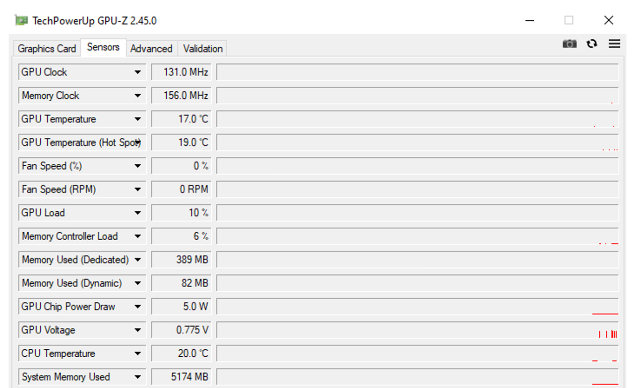

So sehen die Temperaturen aus, wenn ich die Kiste am Abend im Idle habe und ein leichter Luftzug durch den Raum weht:
Das ist schon crazy.

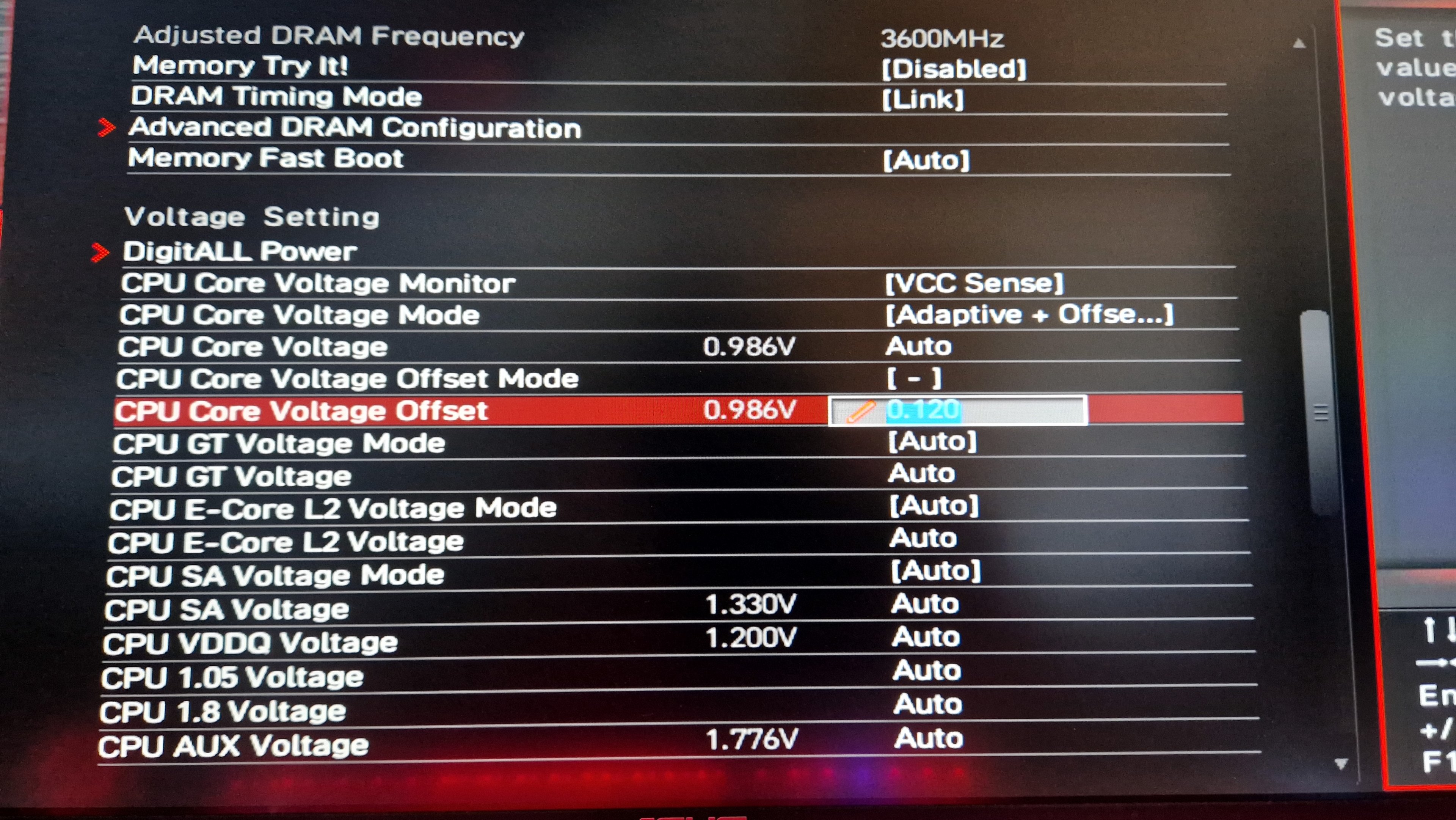

So meintest du das @Tornavida? Bin nun bei 0.12

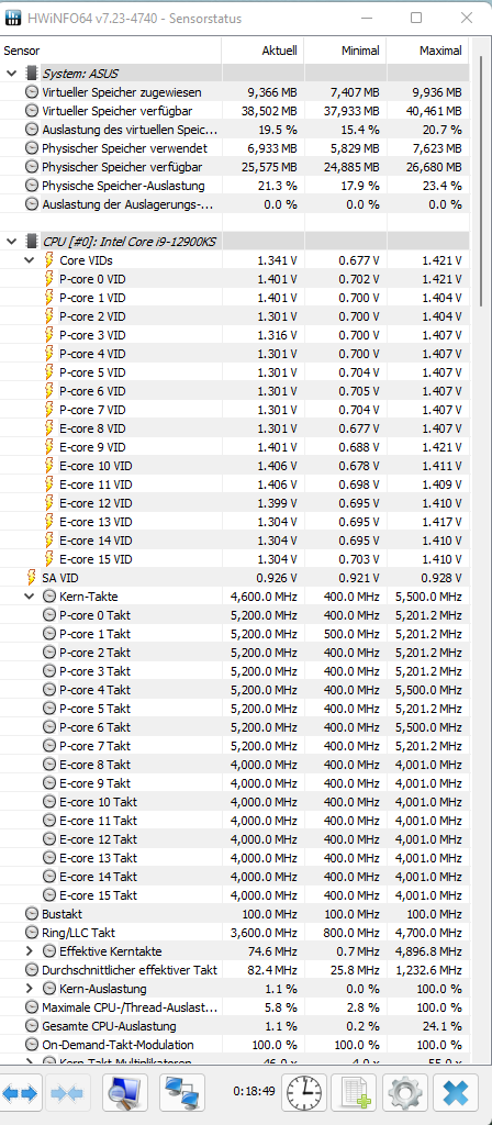

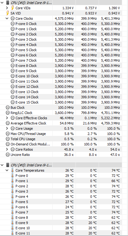

Aber ich hatte 3 12900K. ALLE haben VIDs von teilweise bis zu 1,45V gehabt. Mein 12900KS auch bis 1.44V, aber der darf das auch ;) Der scheint auch einer der besseren Chips zu sein.
Hier mal von meinen 12900K mit OCTVB +2 und meinem KS
AnhÀnge

Ja ich bin schon bei minus 0.14. Aber leider muss ich gleich nochmal weg vom PC. Im großen ganzen beeinfluss undervolting bisjetzt 0 die performance 😄

@Dome87

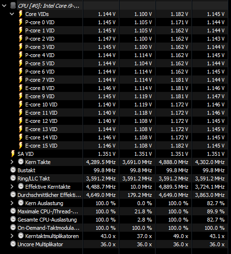

Hier mit LLC3. Man sieht sofort, dass er mehr VID gibt. Die Vcore ist gleich geblieben bei 1.288V.
Aber die Temperatur steigt direkt um 7-8°C an.

Update:
Ich bin schon bei -0.17 V. Cinebench verursacht keinen Bluescreen der Multicorscore ist 27285 also immernoch alles fein. Beim Hochfahren hatte ich Jetz aber schon irgendwie das gefĂŒhl es braucht lĂ€nger / wird langsamer? Ob das jetz nur Einbildung ist... ?
Joa so langsam bist in einem Bereich wo nicht mehr viel gehen wird.Schon ein kleiner Unterschied zu vorher gell?;)
Denke mal bei 0,19 bis 0,2 wird Schluss sein. Kannst du ja austesten,viel ausmachen wird es nicht mehr...Nach dem Bluescreen gehst du am besten 0,02 zurĂŒck und schaust mal ob mit LLC8 auch lĂ€uft. Dann knnst du auch mal Rennen lassen. Sofern stabil dann an die SA und AUX Voltage machen.

Soo. Ich habe LLC8 bei 0.17 getestet. Nach 3 Runden war der Score von 26200 auf 27200 zurĂŒck. max 69 Grad. Ich gehe dann trotzdem fĂŒr mehr puffer auf 0.16 da ich 0.18 auch nicht getestet hab. Einfach etwas mehr Puffer und lasse LLC8. Ab jetzt weis ich nicht weiter wie es mit SA ect weiter geht.
