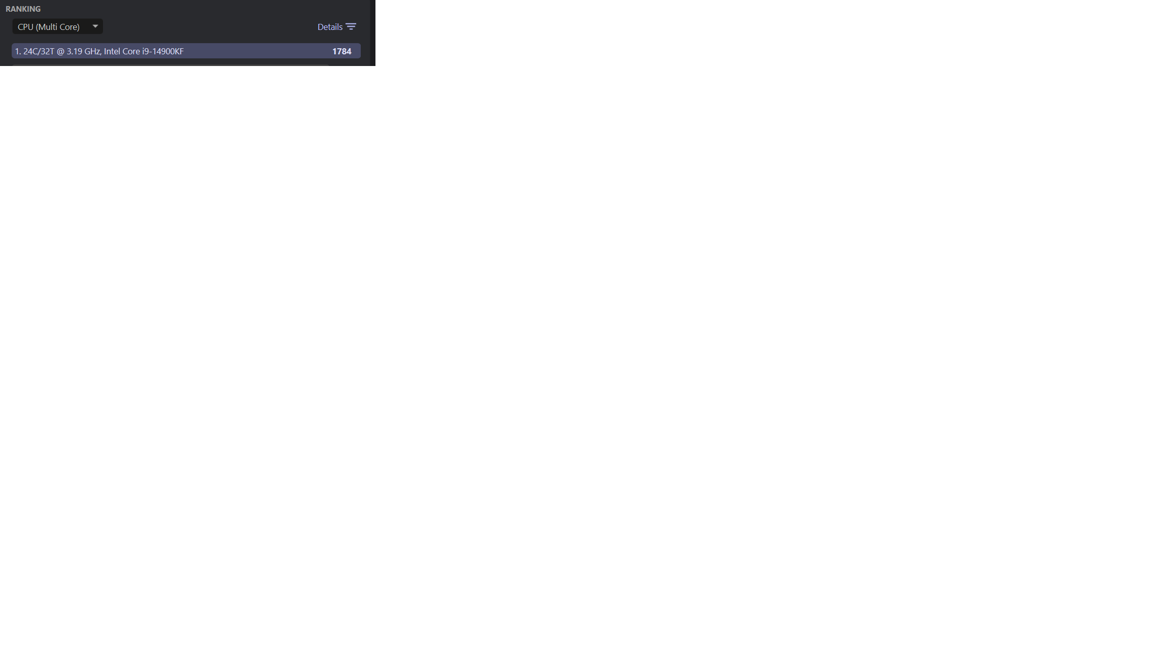

O.K. super. danke dir. das cinebench ergebnis (siehe anhang) ist dann wohl auch in Ordnung ?
aedit:sehe gerade das ich 1855 punkte hatte....
Scheint ok zu sein, ist aber CB R24 soweit ich es richtig erkenne.
Mit einem Limit wirst du auch nicht die volle Punktzahl erreichen.

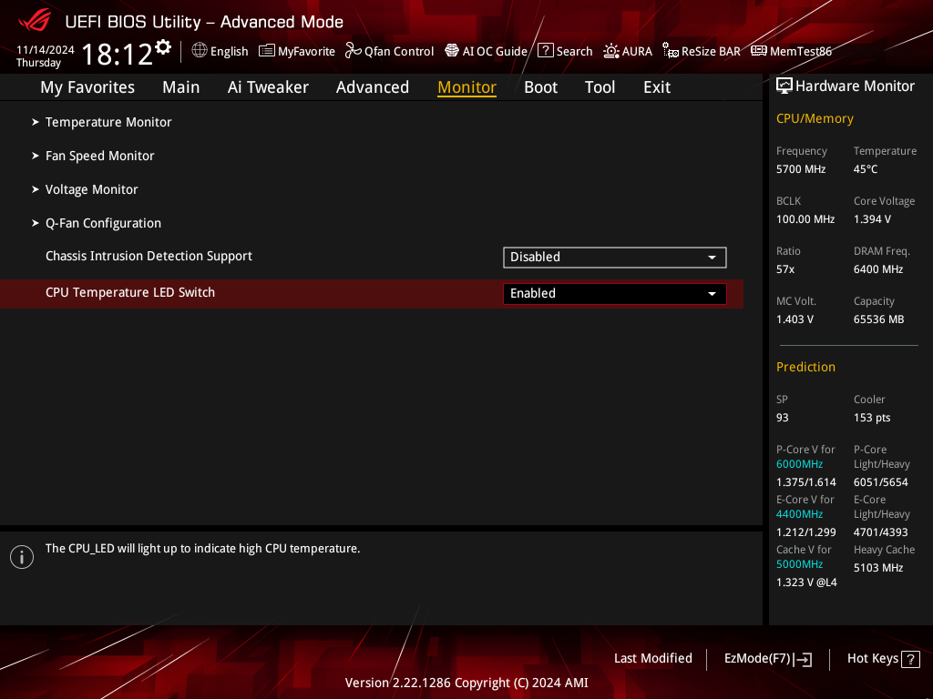

Das ist bei Asus normal, wegen folgender Option im UEFI. Siehe auch die Beschreibung am unteren Screenshot-Rand:
Reaktionen: LiniXXus
ah okay danke. dann hat die wohl geleuchtet weil ich an der 90 Grad Marke gekratzt habe ?
