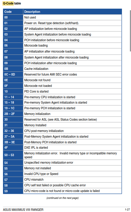

Ich habe vor kurzer zeit mein mainboard,cpu und RAM zurückgeschickt .Es wurde mir mitgeteilt das der cpu(i7 6700k) und RAM(Corsair Vegance LPX 16Gig) in ordnung sind und das MB (Asus Maximus Ranger VIII) das kaputt sei nun habe ich ein neues bekommen und alles wieder zusammen gebaut nun bekomme ich nur den q_code 04 bios habe ich schon resetet und die bios baterry habe ich auch 5 min rausgenommen was nun ich bedanke mich für alle antworten
Ich bekomme den q_code 04 beim start

Ich weiss nicht genau was der Q-Code 4 bedeutet,könnte was mit dem Speicher oder Speichercontroller zu tuen haben was er nicht initialisieren kann.Vielleicht weiß der Asus Support mehr über diesen Fehlercode.

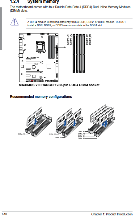

Wenn der RAM dazu verbaut wird/ wurde, beept es nicht? Wenn dem so ist, dürfte der RAM falsch gesteckt sein.
Wo/ wie ist der RAM gesteckt?
Der RAM steckt in A2 u. B2 wie im Handbuch vom Hersteller empfohlen?

Wenn der RAM verbaut ist - bitte an die Empfehlung aus dem Handbuch des Herstellers halten! - und es nicht beept, steckt der RAM nicht richtig.
Der RAM ist richtig eingerastet und die Klappriegel liegen auch vollständig an?

Geht wieder alles habe zu erst die 1701 drauf geflahstund habe die ganze zeit q_code 35 bekommen dan habe ich die version 1402 drauf geflasht und dan ging wieder alles
