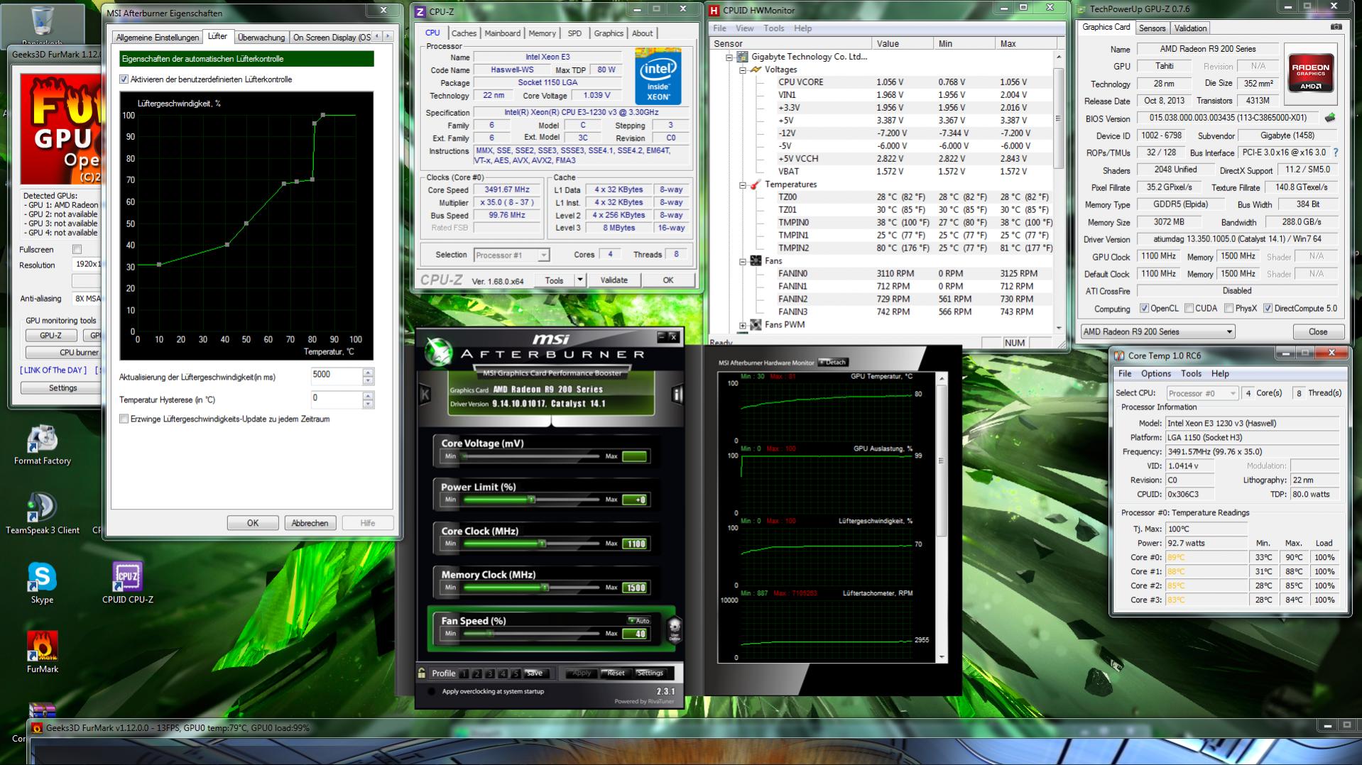

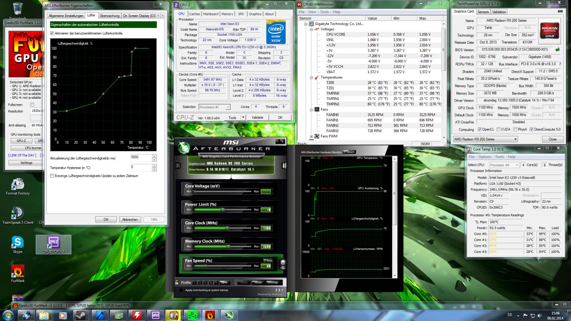

Ich brauche einen bessern Airflow aber wie ?
hier die bilder

afterburner ... hörst Du, dass der graka lüfter tatsächlich schneller dreht wenn Du prime laufen hast? denn beim boxed lüfter auf 30% oä. kanns schnell heiß werden
also wenn die cpu temps stimmen (!), dann würde ich auf alle fälle mal schaun ob alles richtig sitzt; aber wenn Du im sommer 29°C erwrtest würde ich stark über einen besseren cpu kühler nachdenken ...
Mach mal HWMonitor Fenster größer und klappe "Fans PWM " auf!
Hast du den richtigen Sitz des Boxed überprüft? Welche Grafikkarte ist das genau (Temps sehen allerdings sehr gut aus)?
naja der boxed läuft ja schon auf 3100 RPM. Könnte auch ein auslesefehler sein, man schaue sich mal die vom Minboard ermittelten Spannungswerte auf der 3.3 und 5 V an...

Die Temperaturen der Grafikkarte sind normal, bei der cpu würde ich mir sorgen machen
Die temps scheinen mir recht plausibel.
Prime+Furmark und Lüfter die mit ~700RPM drehen klar das der Boxed da an seine grenzen kommt.

Ich werde den Prozessor Sitz Macher kontrollieren die Temperaturen sind jetzt etwas abweichend da ich die cpu undervoltet habe und die Lüfter von silent auf normal
Es ist übrigens Gigabytes Windforce Revision 1
Der kühler sitzt definitiv richtig AIF dem Prozessor
700U/min Gehäuselufte bei indirekte Ansaugung und Filter ist halt nicht viel.
Ich glaube die 85C° sind korekt,
schliesslich sind die idle werte mit 28C° wohl nachvollziehbar und die Grafikkarte heizt den Gehäuseraum mit 80C° ja auch auf.
100% CPU und 100% GPU hat man normal nie,
und selbst BF4 sind es 100%gpu und ca. 60% cpu, ich würde jetzt nicht rumdoktoren wo nichts ist.
