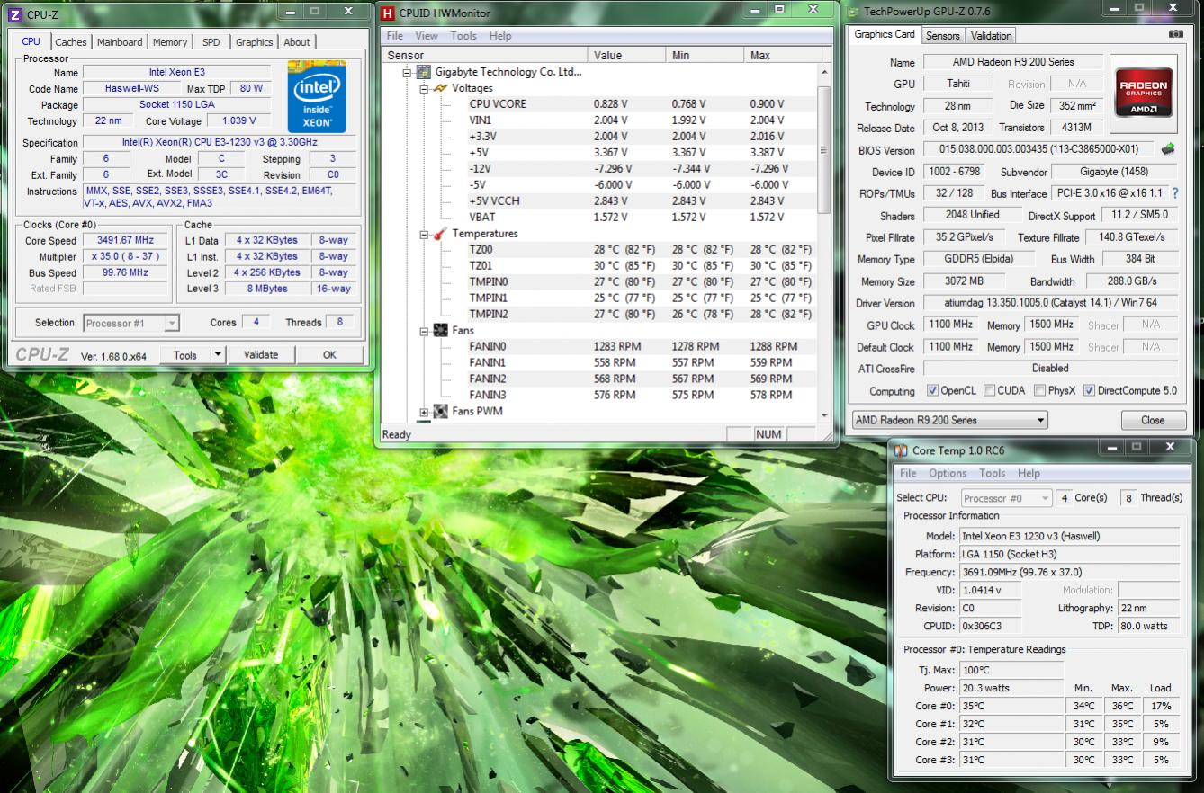

Hier einmal alles wichtige von meinem system in Leerlauf (Linke Klappe Geöffnent)

Dann mach die Klappe mal zu, setz das System unter Volllast für~5min und dann postest du diesen Screen unter Vollast. Alles andere ist uninteressant.
Edit: Das HWMonitor Fenster mal größer ziehen beim nächsten Screen, danke
