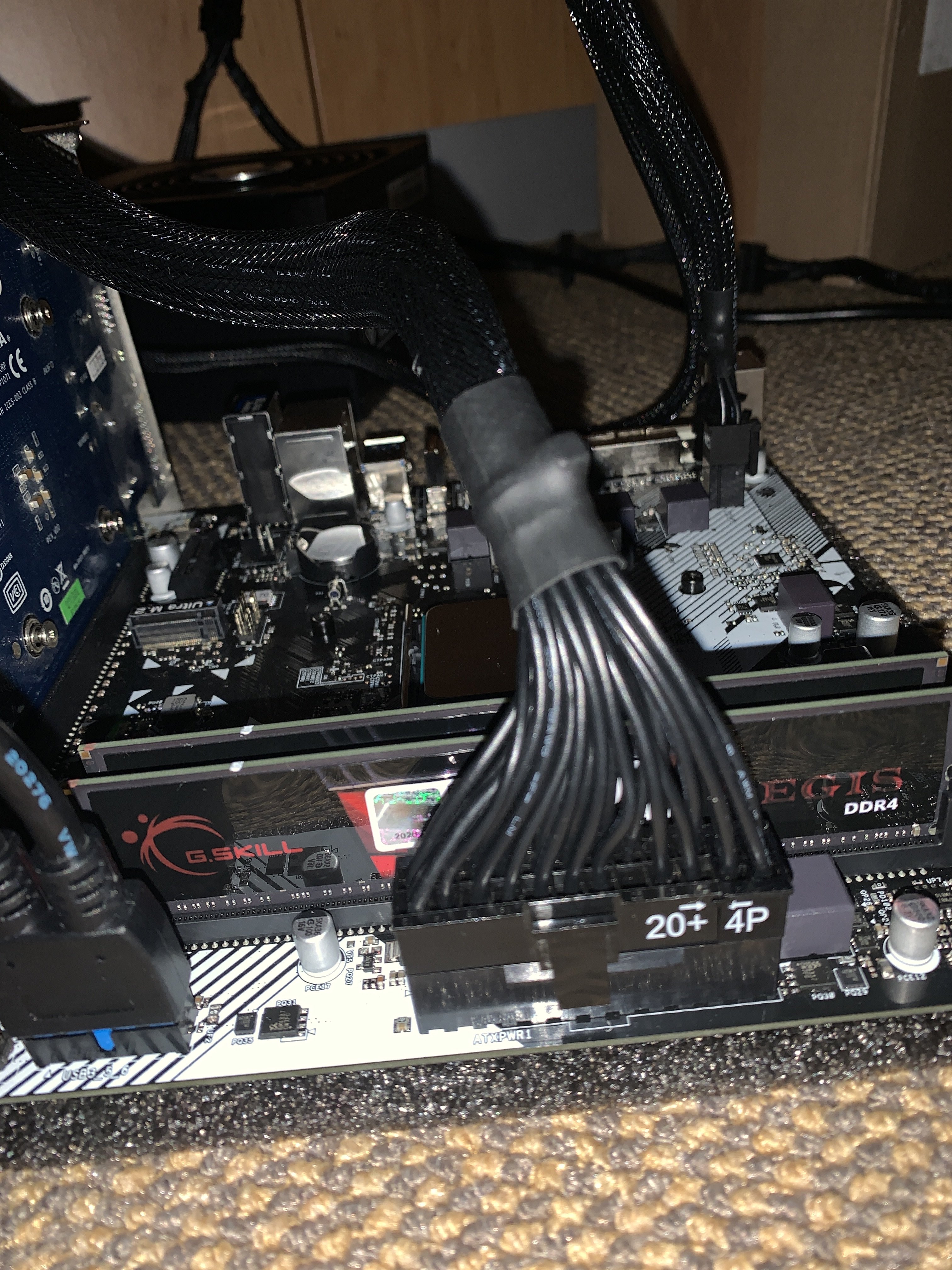

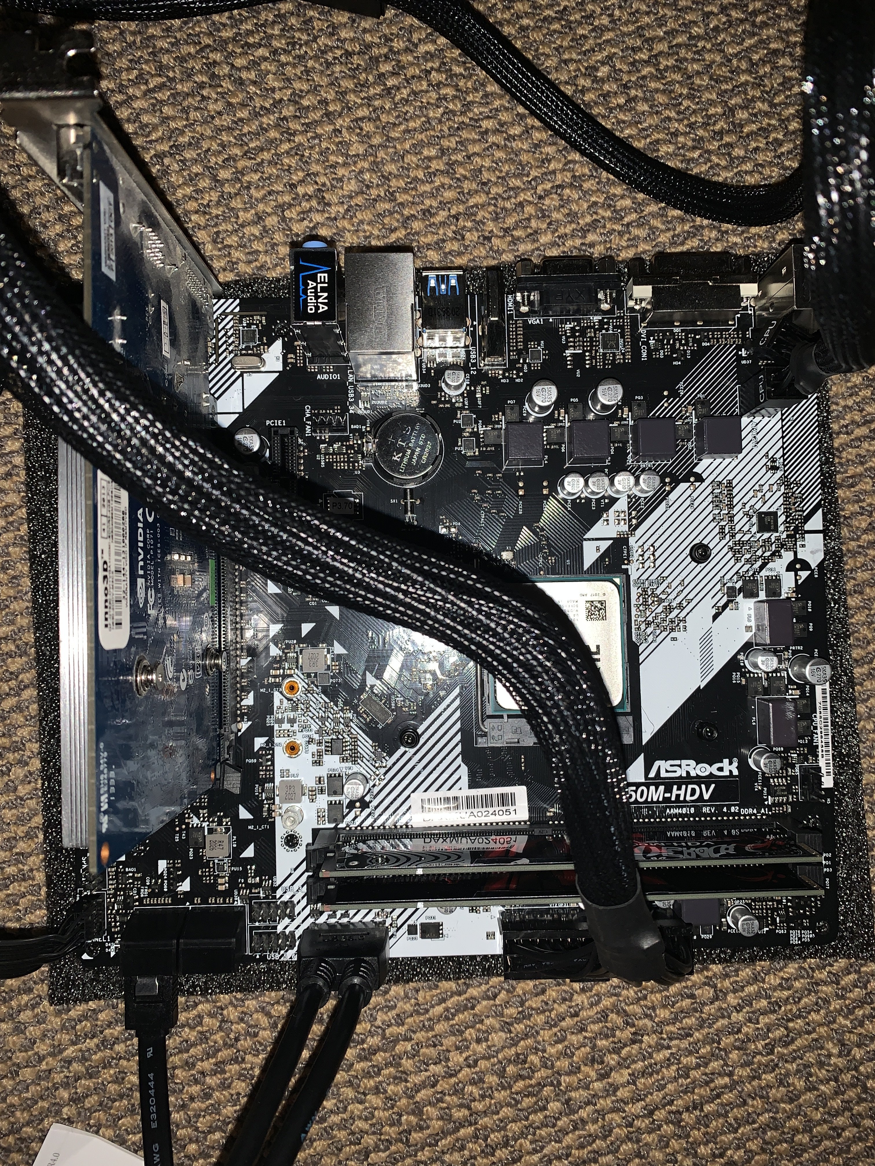

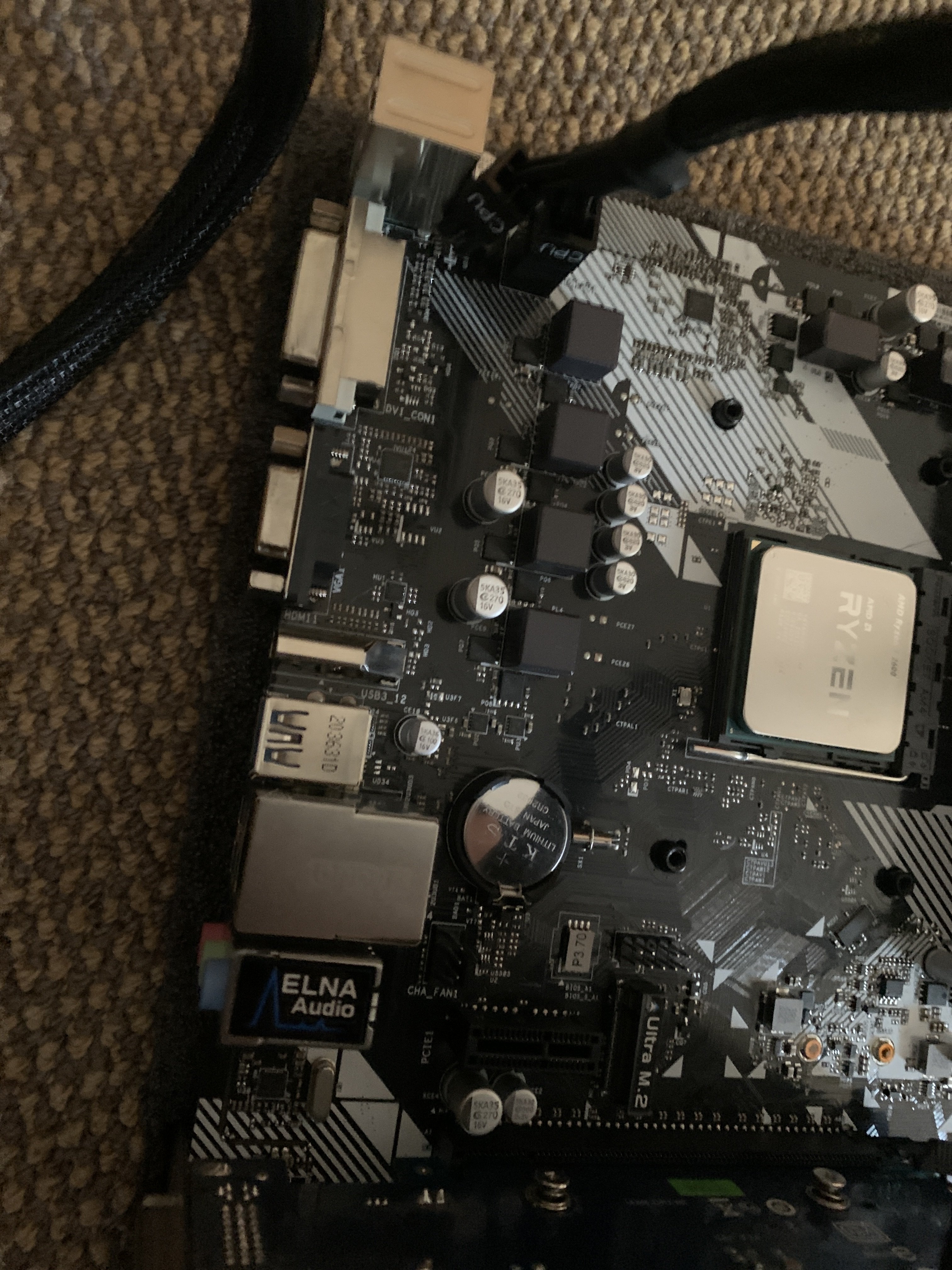

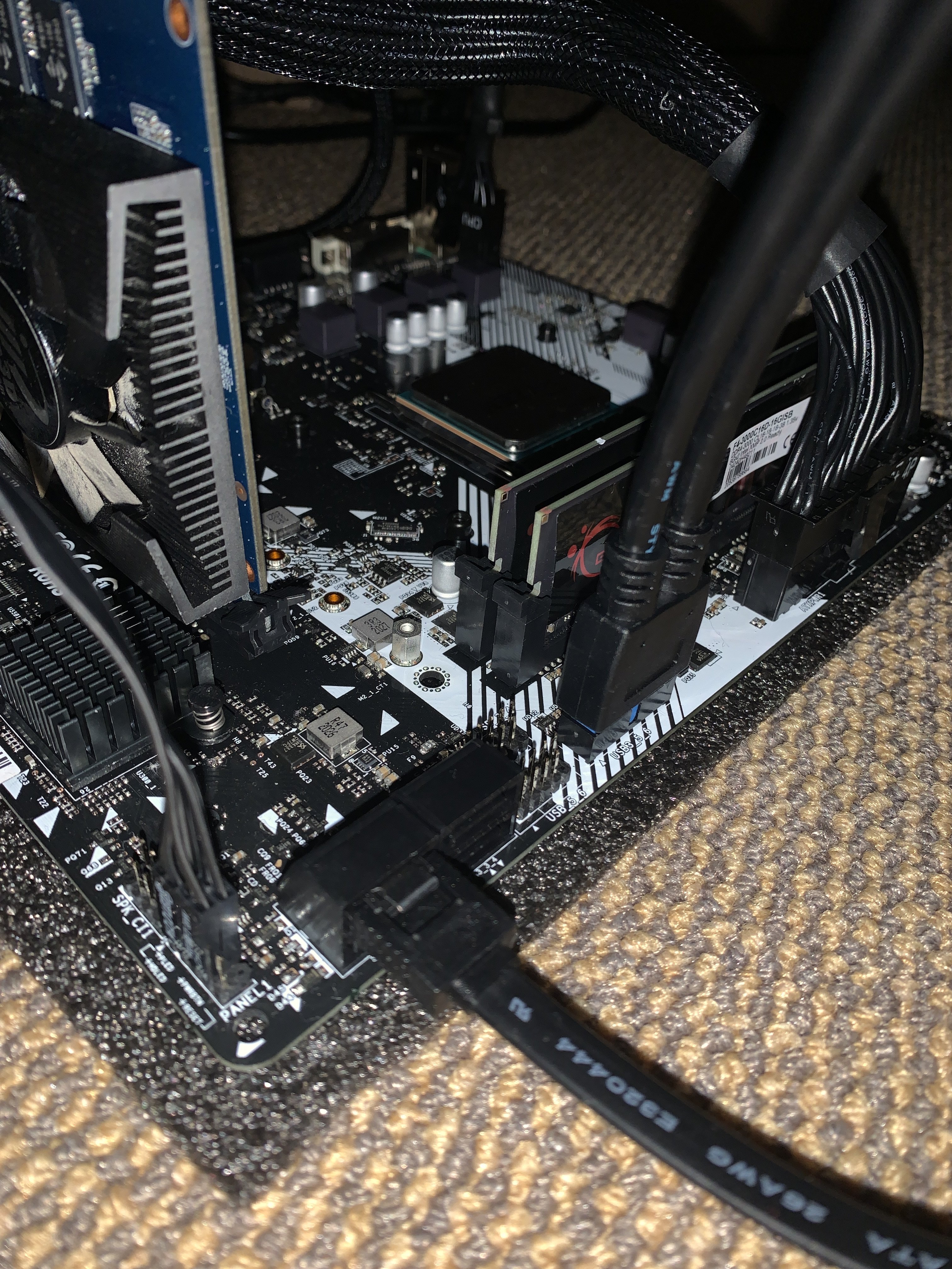

Seh ich das richtig, dass alles auf den Schaumstoff gestellt hast? Bitte wenigstens einen Karton benutzen ansonsten riskierst du doch einen Kurzschluss.
Reaktionen: coasterblog
Aber ein CPU kühler war auch verbaut? sehe nämlich keine Halterung
Kühler kommt noch drauf, oder? Die CPU sieht irgendwie "zu sauber" aus. So als wäre da noch nie ein Kühler drauf gewesen...
