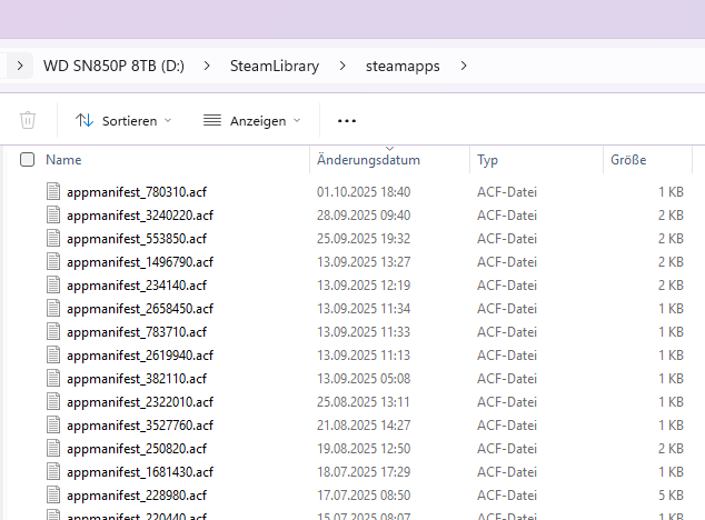

Ich habe komplettes steam spiel als Dateien. In Steam nicht installiert. Kann ich es Steam unterjubeln ohne es neu runterzuladen?
- Ersteller Mongoo
Die Datei appmanifest_xxxxxx.acf in [...]\steamapps\ nicht vergessen. Und Steam sollte aus sein wenn man das kopiert. Nach dem Start ist das Spiel dann in der Liste.SpiII schrieb:Ja, sollte gehen.
[...]\steamapps\common\Spielname
Versuch mal folgendes. Das Spiel ganz kurz anfangen lassen. Also kurz Downloiad starten. Dann kannst du Rechtsklick und bei Installierte Dateien auf Fehler überprüfen klicken. Wenn du deine Dateien im richtigen ordner hast sollte Steam die vorliegenden prüfen und maximal updaten. Funktioniert bei mir zumindest so.

Evtl Rechtsklick aufs Spiel in der linken Leiste, dann auf "Eigenschaften" und schauen ob da der Menüpunkt "Installierte Dateien" auftaucht nachdem du Post #4 gemacht hast. Dort kann man "Daten auf fehler Prüfen" anklicken. Probiere das mal
was steht denn in der acf-Datei, die du hoffentlich auch kopiert hast. Stimmt BytesToDownload mit BytesDownloaded überein?Mongoo schrieb:Nee. Er macht genau da weiter wo er aufgehört hat beim letzten Mal Download.

Normalerweise sollte, Download starten, paar Mim warten, pausieren, Steam beenden, Dateien ersetzen, Steam starten.
Dann geht der Download kurz an und nach wenigen Minuten sind dann auch alle Daten geprüft, da wird nicht neu heruntergeladen.
Auch wenn da Download steht, da geht real normal nix über die Leitung.
Bei deinem Wirrwarr, solltest du aber das Spiel Mal auf Steam deinstallieren und dann alle Leichen entfernen und das ganze von vorne machen.
Nächstes mal dann die Export/import Funktion nutzen, da ist jedem relativ einfach geholfen

folgendes gemacht. spiel deinstalliert. Steam beendet. Dateien in Spiele ordner reinkopiert. steam gestartet. spiel im store zur bibliotek hinzugefügt. meldung dateien werden überprüft. nach evtl 5 minuten überrprüfen geht download los. 1Prozent. noch über 5 Stunden. mäh
Beim nächsten Mal am besten den gesamten Steamordner kopieren. Ich habe immer die ganze Daten-SSD mit ihrem Steam-Verzeichnis übernommen, Steam auf c: neu installiert, und das zusätzliche Steam-Verzeichnis auf der anderen SSD als neues Steam-Verzeichnis angemeldet.
Die Spiele waren danach alle wieder da, m.E. musste keins davon komplett neu geladen werden.
Vielleicht klappt es umgekehrt: Download aus dem Store anfangen, kurz danach abbrechen und Steam beenden, altes Verzeichnis drüberkopieren, Steam wieder starten, und Download fortsetzen oder (wenn es das als Extrafunktion gibt) Prüfen/Reparieren.
Mongoo schrieb:Dateien in Spiele ordner reinkopiert. steam gestartet. spiel im store zur bibliotek hinzugefügt. meldung dateien werden überprüft.

Man kann die Spieldaten auch ex/importieren (Backup).
https://help.steampowered.com/de/faqs/view/4593-5CB7-DC3C-64F0
Außerdem gibt es direkt in Steam für Haushalte mit mehreren PCs die Möglichkeit Daten per LAN zu transferieren. Dann müssen die Daten nur 1x heruntergeladen werden.
https://help.steampowered.com/de/faqs/view/46BD-6BA8-B012-CE43
Die acf-Datei und der Spieleordner reichen.JMP $FCE2 schrieb:Beim nächsten Mal am besten den gesamten Steamordner kopieren.
Klappt nur, wenn man auch die acf-Datei kopiert, da steht der Downloadstatus drin.JMP $FCE2 schrieb:altes Verzeichnis drüberkopieren
