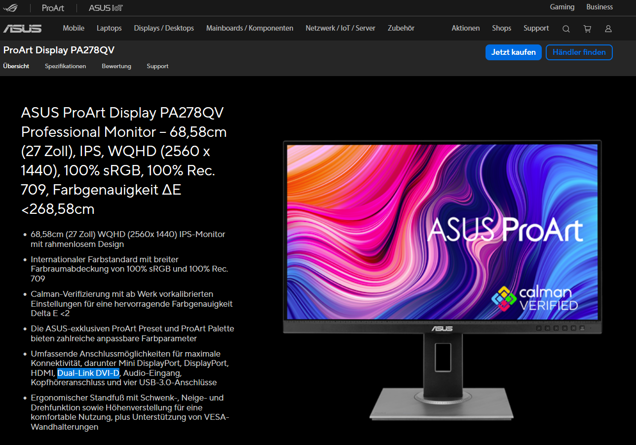

ProArt Display PA278QV
nen gescheiter Monitor hat auch DVI 😉
Alle meine 8 Bildschirme haben DVI + HDMI. Mehr brauche ich nicht
Prima, du kannst Geizhals bedienen und hast einen Monitor gefunden der DVI hat und den es schon ein paar Jahre gibt. Nur so als Hinweis, von 608 neu gelisteten Monitoren in 2023 haben genau 22 einen DVI Anschluss ausgewiesen. Mit Ausnahme eines Sonderfalles keiner davon außerhalb des Budgetbereichs (was sogar Sinn macht). Und nun?
Es hat schon einen Grund warum moderne Grafikkarten kein DVI mehr haben. Noch dazu muss der TE in dem Fall dafür ja einen Adapter benutzt haben, denn es gibt keine 4060 Ti mit DVI.
@Mojo1987 es bleibt aber doch festzuhalten, dass auch DVI ein digitaler Anschluss ist und das hier überhaupt gar nichts zur Sache tut.
