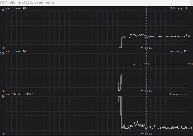

Stottern/verwaschenes Bild mit 4090 in allen Spielen. Während ich recht konstant meine 144 FPS in jedem Spiel kriege fühlt sich das Bild oft etwas verwaschen an. Um der Sache auf den Grund zu gehen habe ich MSI Afterburner genutzt um mir meine Framerate und Frametime genauer anzusehen. Dabei habe ich festgestellt das meine Framerate zwar sehr stabil ist jedoch nicht meine Frametime diese variiert zwischen 7,5ms bis hin zu 18ms. Wenn ich beispielsweise in Spielen einfach rumstehe springt gefühlt im Sekundentakt von 7ms auf 13ms und sobald irgendein Effekt lädt an die 20 im Normalfall. Möglicherweise irre ich mich doch das erscheint mir nicht ganz normal deswegen wollte ich fragen ob es andere Nvidia 4090 Nutzer hier gibt die ähnliches Verhalten beobachten können oder ob wohl etwas mit meiner Karte nicht stimmt. In dem Anhang sieht man wie ich anfangs in WoW etwas herumfliege und später nur außerhalb der Stadt rumstehe. Nachdem ich schon mit meinem 7950x3D recht unzufrieden bin fuchst mich dieses Problem bei irgendwie und ich hoffe ich bin nicht einfach zu sensibel.

Also habe beides ausprobiert, einmal nur mit dem Nvidia Einstellungen und im Spiel aus und einmal beides an und auch an die Anwendung anpassen. Kein Erfolg. Triple Buffering habe ich gerade auch mal in Nvidia ausgestellt doch das macht die Sache auch nicht stabiler, zumal WoW es unterstützt. Bezüglich des Monitor, leider habe ich keinen G-Sync Monitor nur Freesync aber deswegen benutze ich eine feste Aktualisierungsrate. Auch wenn ich die FPS in Nvidia auf 140 cappe (normalerweise immer 144) wird es nicht stabiler.

1% Lows und 0.1% mal Überprüfen auch wenn die FPS konstant sind können die beiden anderen Werte droppen, dadurch fühlt es sich stotterisch an, mal alle drittanbieter programme deaktiveren, (Steelseries GG, Logitech Software, MSI Dragon Center, etc) dann einmal gucken ob das sturrering noch da ist
Das mit den Drittanbieter Programmen habe ich schon versucht (Razer Synapse, Msi Center und sogar Bitdefender) leider kein Erfolg. Leider zeigt mir mein MSI Afterburner gerade keine Nummern bei diesen beiden an, doch ich werde gleich mal einen Neustart ausführen und schauen.
