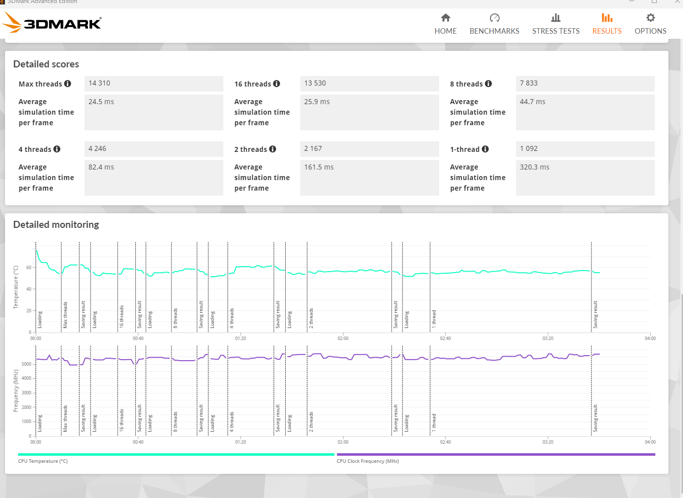

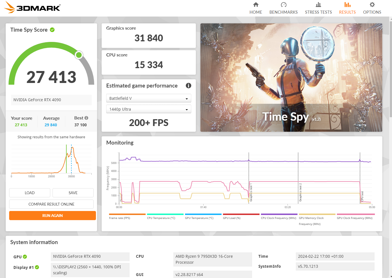

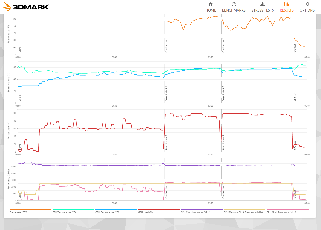

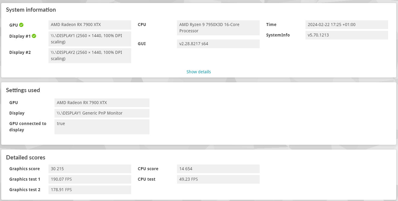

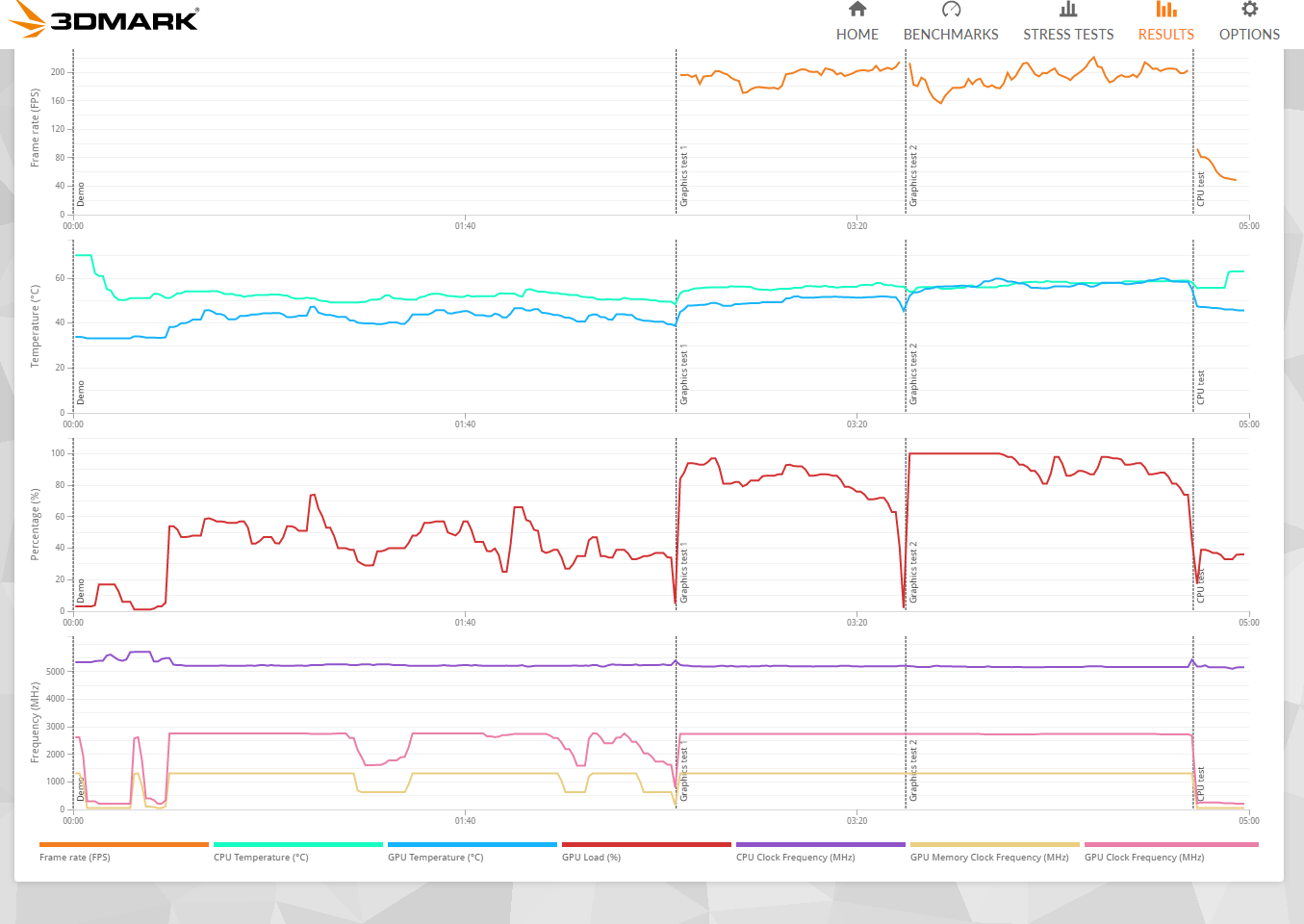

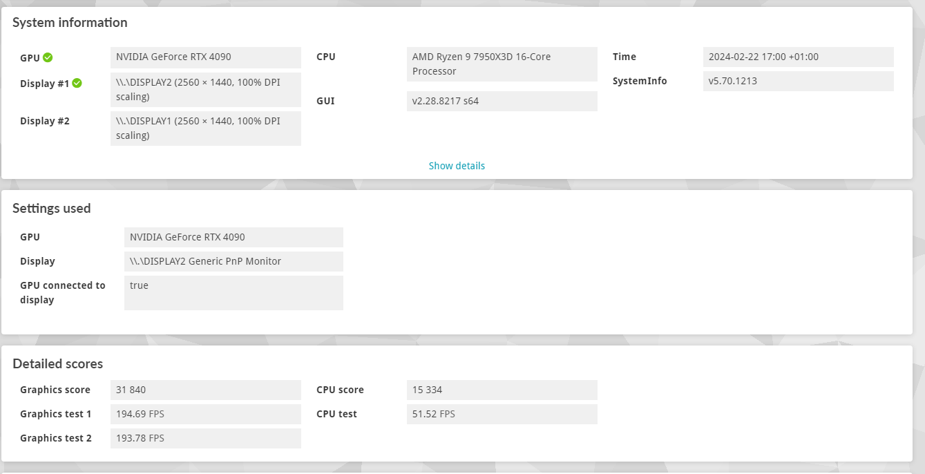

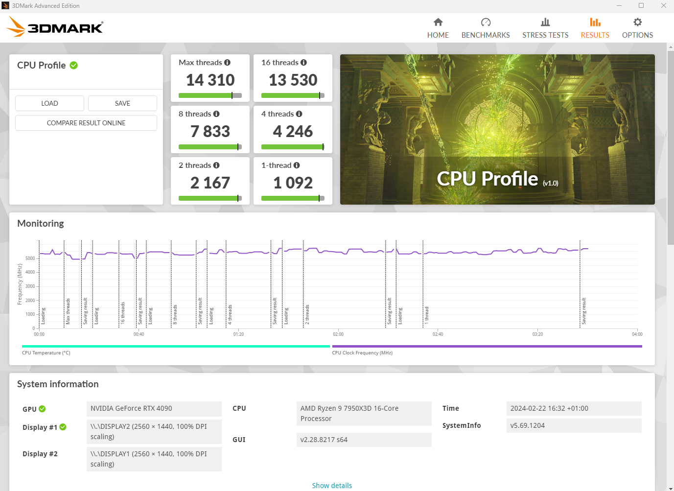

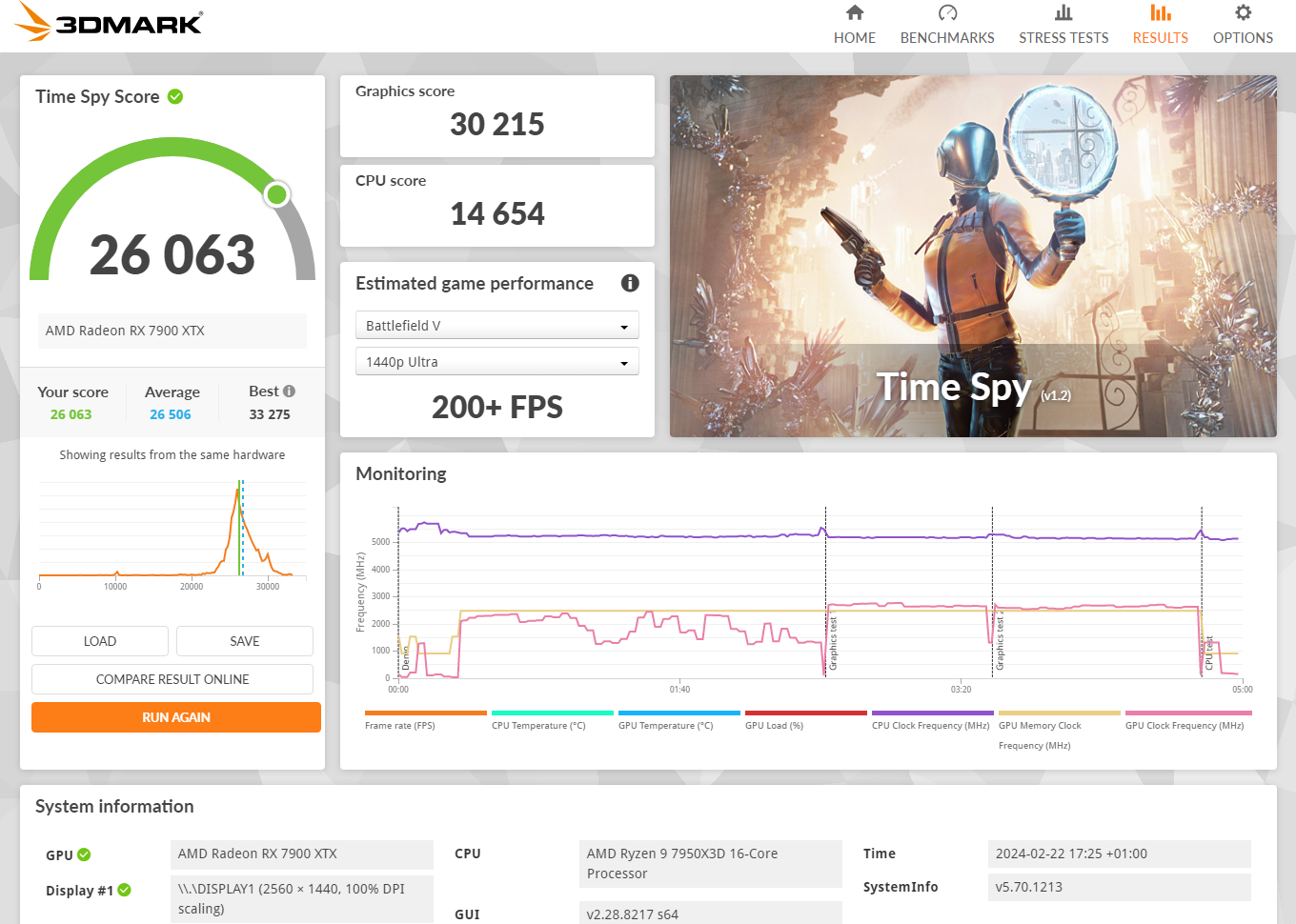

Hey habe das mit Process Lasso probiert das ändert aber nichts an der recht unstabilen Frametime. Habe gerade nochmal alles probiert und Benchmark für CPU, 4090 und auch 7900xtx gemacht. CPU scheint mir eigentlich in einem angemessenen Bereich unterwegs zu seien. Zu den beiden Grafikarten: Weil die Abweichung bei der 4090 zu dem "normalen" Score wesentlich größer ist als bei der 7900XTX glaube ich eigentlich nicht das es etwas mit dem Mainboard ist. Habe bei meiner 4090 auch schon zwei unterschiedliche 12vhpwr Kabel ausprobiert. Und während die 7900xtx in WoW Probleme mit den Shadern hat was aber nichts neues ist ist die Frametime eine glatte Linie wenn gerade nichts komplett neues geladen wird.

Chipsatz Treiber und auch Bios sind beide auf dem neusten Stand das prüfe ich jeden Tag. Es sind auch die dazugehörigen :P Gamebar ist auch aktuell HAGS und Gamemode sind beide an und rBar/4G decoding ebenfalls. Wenn der Score für die 4090 eigentlich "normal" ist wie es einige hier sagen, während andere es verneienen (ich persönlich kann es leider nicht beurteilen). Dann stellt sich mir ja noch die frage ob es einfach normal für die 4090 ist (aufgrund der Treiber, weil sich auch viele über Mircrostutter beschweren und Nvidia das auch schon addressiert hat), so eine unebene Frametime mit Drops bei den 1% Lows zu haben ?
Der grüne vertikale Linie im Ergebnis symbolisiert dein Ergebnis, die blau gestrichelte Linie das Durchschnittsergebnis mit deiner Hardware. Bei der 4090 bist du weiter weg vom Durchschnitt als bei der XTX.
Das CPU Ergebnis ist mit der 4090 auch niedriger, aber wieso weis ich auch nicht.
Vielleicht fühlt sich die nVidia in einem AMD System nicht wohl?! :D
Hast du schonmal den DX Cache gelöscht nach dem Grafikkarten hin und hergewechsel?
Geht über die Festplattenbereinigung.
Möglicherweise können die beiden sich nicht riechen :P Das habe ich noch nicht gemacht aber ich bin mir sicher ich hatte dieses Problem auch nachdem ich Windows neu aufgesetzt hatte und das mit der AMD noch nicht probiert habe. Tausche jetzt sowieso wieder auf die Nvidia und probiere das mal.
Moment mal das ist doch andersherum, der CPU Score ist bei der AMD schlechter als bei der Nvidia. Komisch habe nur DDU im abgesicherten Modus genutzt, Karte gewechselt und AMD Treiber installiert.
