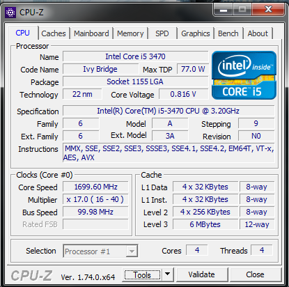

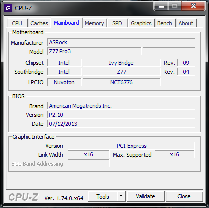

hallo,
sehr gerne würde ich Dir helfen. Dazu brauche ich folgende Infos:
1. Welches Netzteil war verbaut, am besten Bild davon machen.
2. Installiere CPU-Z und poste Screenshots von den Werten. z.B. so was:

Sebi_ schrieb:
hallo,
Anhang anzeigen 523585Anhang anzeigen 523586
