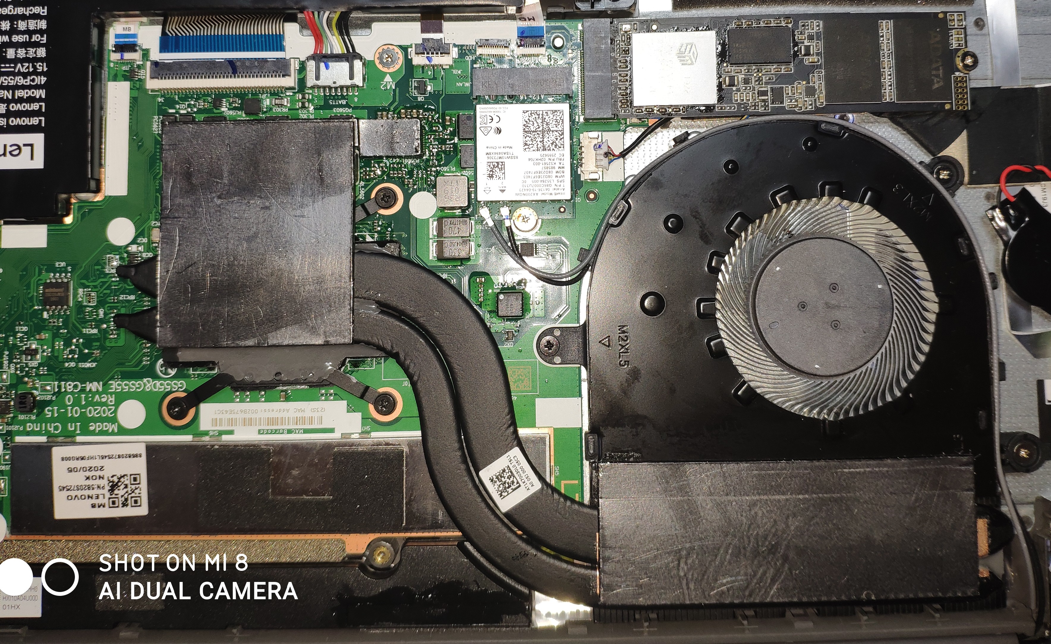

blomquist schrieb:
RS-Pro Graphit Pads auf den VRM-MosFETs und Spulen - damit zu den Heatpipes.
Na ob du dir damit einen Gefallen tust oder die VRM Chips nur mit CPU-Abwärme aufheizt? Ich hätte die nicht miteinander verbunden (zumindest nicht, ohne deren Temperatur mal bei maximaler Last zu messen). Weil selbst wenn deine Idee aufgeht, dass VRM Wärme in die Heatpipes geleitet wird, führt das ja nur zu mehr Lüftergeräusch.
Woher weißt Du, dass ich mir dazu keine Gedanken gemacht habe?

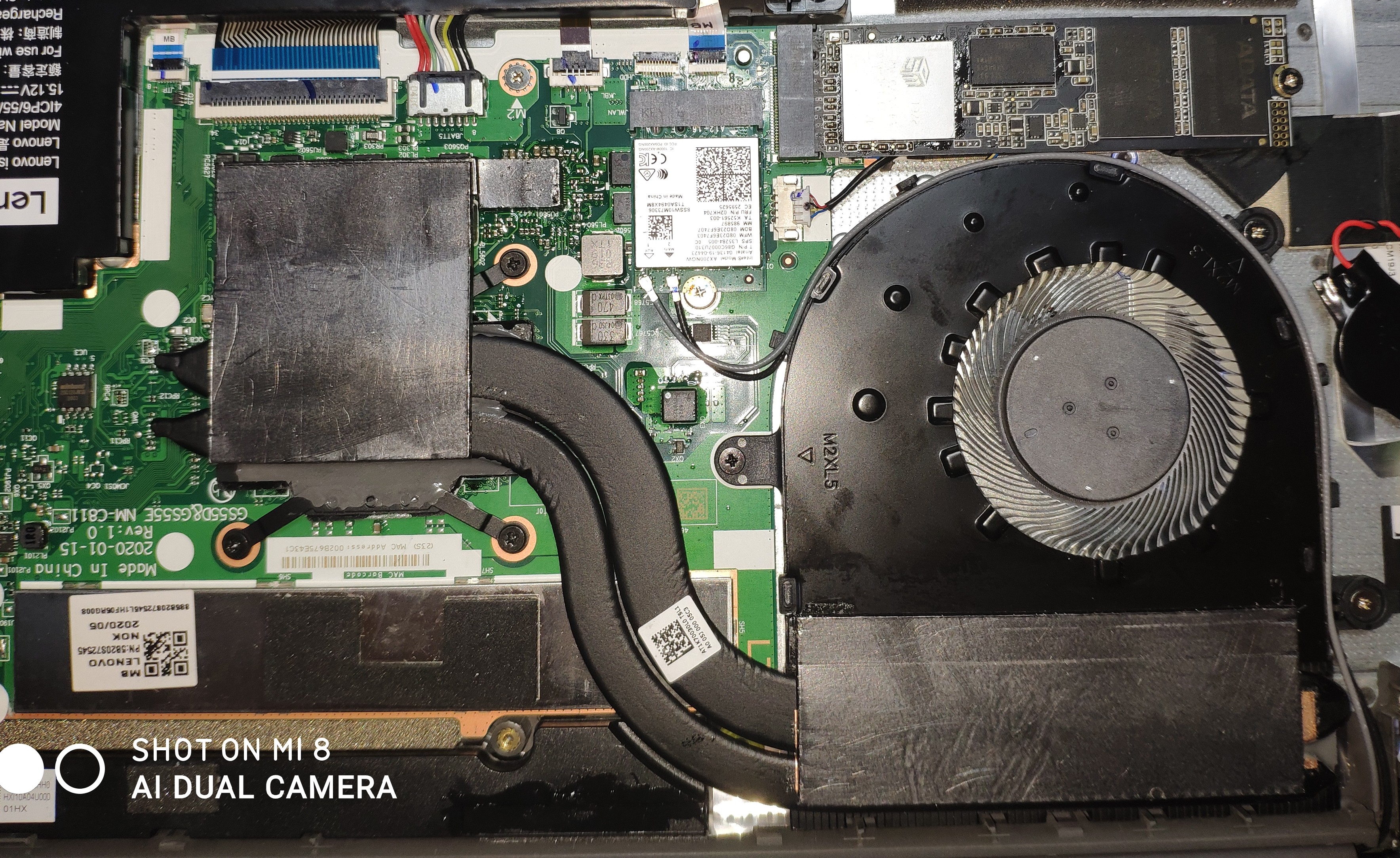

blomquist schrieb:
RS-Pro Graphit Pads auf den VRM-MosFETs und Spulen - damit zu den Heatpipes. CPU wird beim CPU-Z Stresstest nicht wärmer als 85° (20° Ambient).
Edit: Flüssigmetal ist auch drauf.
Mit oder ohne Nagellack? ;)
Jetzt ist die Frage, wie viel Grad Unterschied macht in deinem Setup Flüssigmetal VS gute, normale Paste.
Achja, der Kühlkörper ist aber nicht aus Alu, oder?

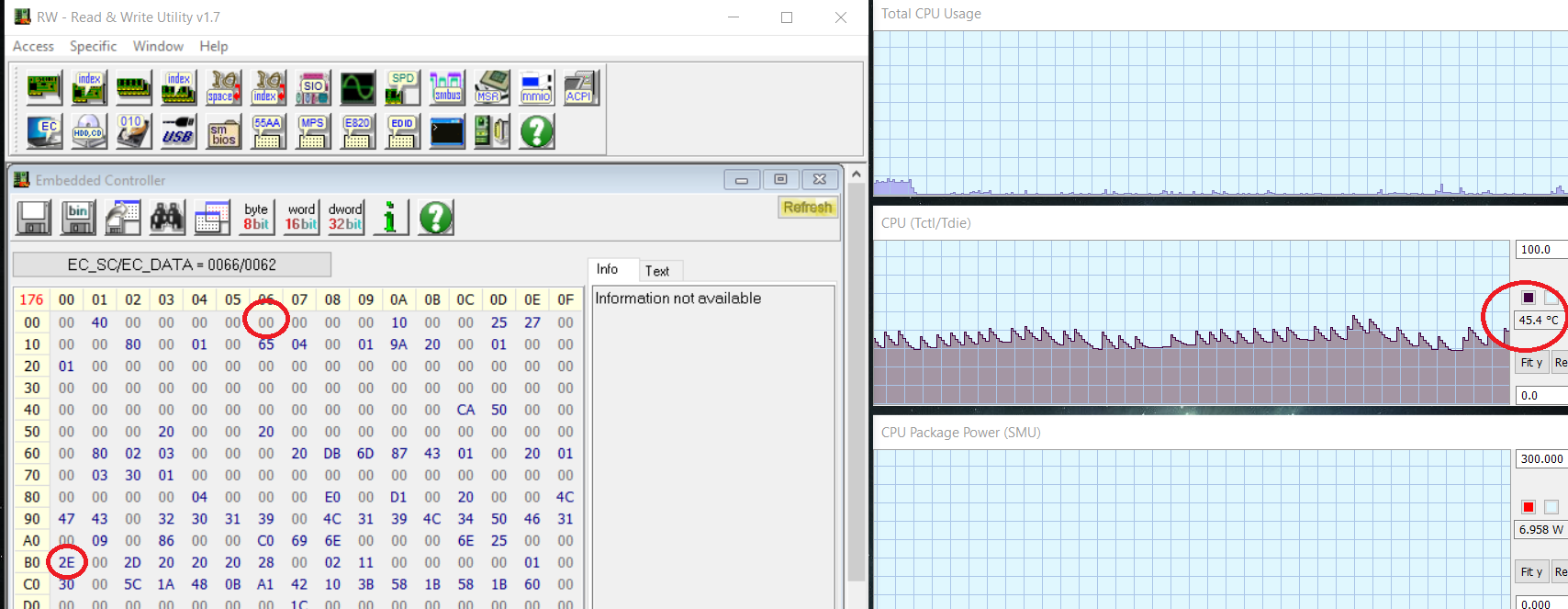

NguyenV3 schrieb:
So ich habe mich mal mit Programm Notebook Fan Control etwas beschäftigt und habe nach dieser Anleitung ein paar Infos herausgefunden, die ich mit euch teilen möchte (siehe auch Screenshot).
Die Temperatur wird unten links (2E als dezimal = 46) ausgelesen. Die Werte passen mit dem, was in HWinfo angezeigt wird. Oben (aktuell: 00 = dezimal 0 = lautlos; Ja die Lüfter stehen still) wird der Lüfter gesteuert. Bei Last (Spiel + Prime95 + HeavyLoad) steigt der Wert auf bis zu 32 (dezimal = 50).
Kann das jemand bestätigen? Eventuell können wir so irgendwie eine Lüfterkurve basteln.

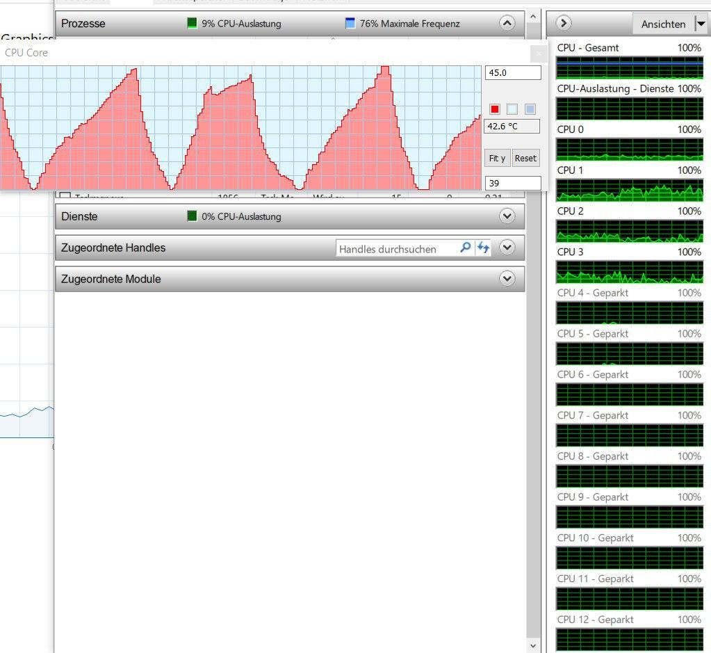

Hi,
hier mal mein Testergebnis.
Kann deine Ergebnisse bestätigen.
Bei 45 springt der Lüfter relativ leise an.
Bei 39 geht wer wieder komplett aus.
Zur Veranschaulichung hatte ich die CPU dauerhaft mit rund um 10% belastet.
Alles auf höchster Energiesparenoption + manuelle Eingriffe um so wenig Saft wie möglich zu verbrauchen.
Ich hatte gehofft die CPU mit solch einer kleinen Last immer ohne Lüfter belasten zu können...Pustekuchen..
Der Lüfter springt mit 45 Grad einfach viel zu früh an.
Miene Vorstellung/Wunsch:
55 bis 60 Grad = Start Lüfter
40 bis 45 Grad = Stop Lüfter
Leider habe ich aber nicht ansatzweise eine Idee wir man die Lüfterkurve anpassen kann...
Hab auch noch nichts konkretes dazu gefunden...
Reaktionen: Stephan Wruck und schmidt91
Befürchte, dass eine derartige Lüftersteuerung nur hardwaremäßig möglich ist.
Also Lenovo.
Also niemals!
