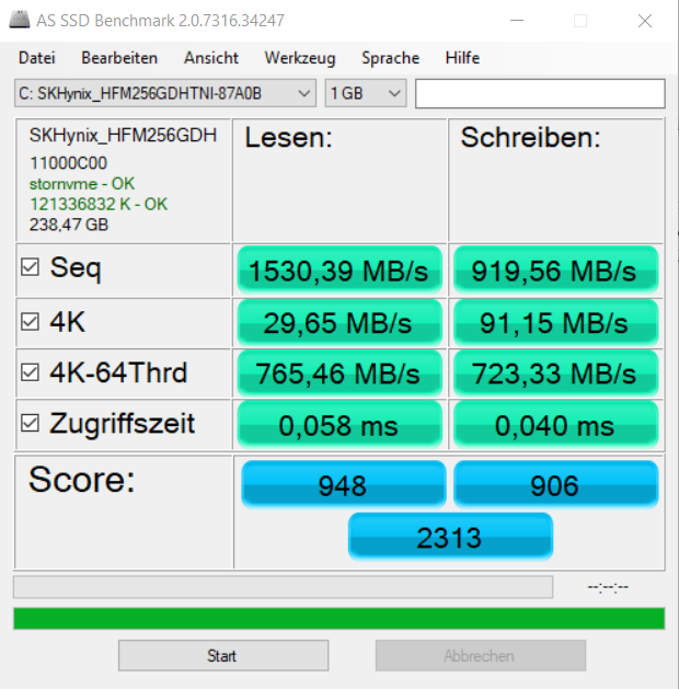

ich habe die Variante mit 4600U, 2,6 IPS (LP156WFE-SPB1). Als SSD habe ich die SKHynix_HFM256GDHTNI-87A0B. Interessanterweise ist die SSD scheinbar trotz Formfaktor 2242 via (PCIe 4x 8.0 GT/s) angebunden. Zwischenzeitlich wurde glaube ich vermutet, dass nur die 2280 mit 4 Lines angeschlossen ist.
@Wichelmanni SSD kann gerne in den ersten Post aufgenommen werden.
AS SSD kommt im Akku-Betrieb auf magere 2313 Punkte. Werde später nochmal im Netzbetrieb testen.

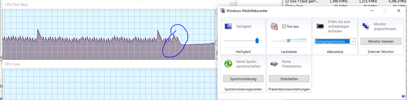

mein Lüfter läuft im Netzbetrieb weiterhin mehr als mir lieb ist.
Das kann ich ändern, indem ich über das Mobilitätscenter den Energiesparmodus wähle:
Man sieht, wie sofort die Temperatur runter geht und auch konstanter wird. Der Lüfter geht aus.
Leider ist dieses Schema im Netzbetrieb nur über das Mobilitätscenter wählbar.
Daher habe ich versucht, die Unterschiede zu identifizieren und vom Energiesparmodus zu "Ausbalanciert" (was im Netzbetrieb in den normalen Einstellungen verfügbar und per Default wählbar ist) zu übertragen
Ich habe in meinen Augen alles Wesentliche übertragen (siehe Anhang).
Vielleicht habt ihr noch eine Idee.

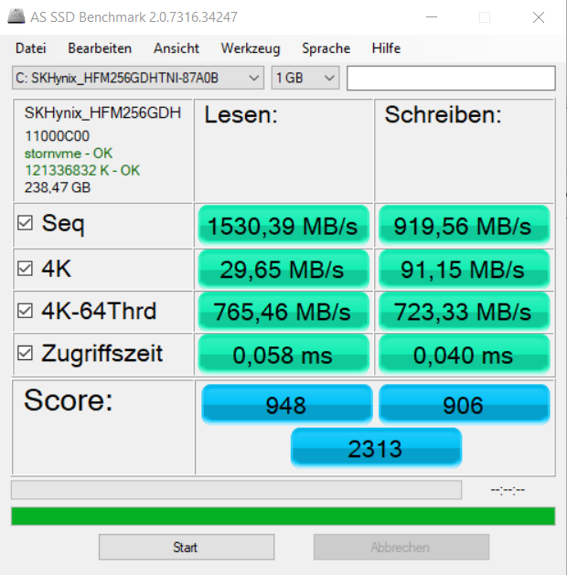

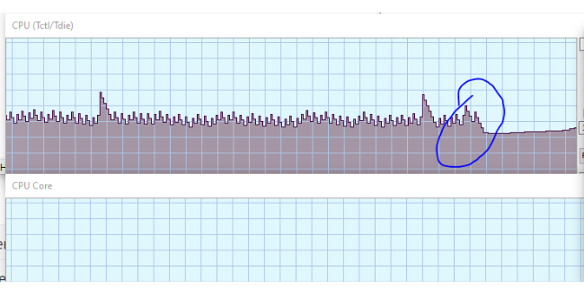

So, ich melde Vollzug.
So bekommt ihr den Lüfter
1) angenehmer/konstanter
2) in Idle aus
3) keine Leistungseibußen
https://gist.github.com/Nt-gm79sp/1f8ea2c2869b988e88b4fbc183731693
Runterladen, ausführen und Warnung ignorieren
Wer uns allen einen Gefallen tun möchte
  1. öffnet HWInfo und zeigt ein Diagramm von CPU (Tctl/Tdie)
  2. Nach jeder Änderung (s.u.) schauen, ob sich das Diagramm so ändert
Energieeinstellungen Anpassen (Windows Systemsteuerung). Ausbalanciert wählen und am Netz hängen.
Folgende Einstellungen ändern:
  1. Prozessorleistung - Intervall für Überprüfung der Zeit: 200ms
  2. Schwellenwert zum Erh”hen der Prozessorleistung: Netzbetrieb 60
  3. Prozessorleistung: Parken von Kernen - Kerne minimal Netzbetrieb 10
  4. Schwellenwert zum Reuzieren der Prozessorleistung: Netzbetrieb 30
  5. Prozessorleistung Reduzierungsrichtlinie: Rakete
  6. Leistungssteigerungsrichtlinie für Prozessoren: 0%
  7. Prozessorleerlauf - Schwellenwert für Herabstufung: 20
Hintergrund:
Im Anhang findet ihr drei Profile:
1) energiesparmodus: Das ist richtig schön leise und v.a. ist der Lüfter konstanter und erhöht nicht alle ca 500ms die Drehzahl kurz (etwa so wie auch die Temperatur schwankt im Diagramm oben). Dieses Profil lässt sich aber normalerweise nicht wählen (außer im Mobilitätscenter) und kostet ca 10% im Cinebench.
2) ausbalanciert: Ausbalanciert Modus, bei dem ich alles aus dem Energiesparmodus auf ausbalanciert übertragen habe, was mit den normalen Windows-Einstellungen geht
3) ausbalanciert-leise: wie (2) aber mit den oben durchgeführten Schritten 1-8. Ich glaube, die ersten drei sind v.a. relevant (ich habe sie in einer anderen Reihenfolge durchgeführt, daher weiß ich es nicht. Aber die erste hat die hochfrequenten Temperaturschwankungen abgestellt und die nächsten zwei haben die Temperatur abgesenkt,
Ich würde mich freuen, wenn jemand wirklich Schritt für Schritt vorgeht und notiert, was wieviel in der Temperatur bringt.
Cinebench:
energiesparmodus2539
ausbalanciert2846
ausbalanciert leise2832
Vantage Lüftereinstellung: intelligente Kühlung

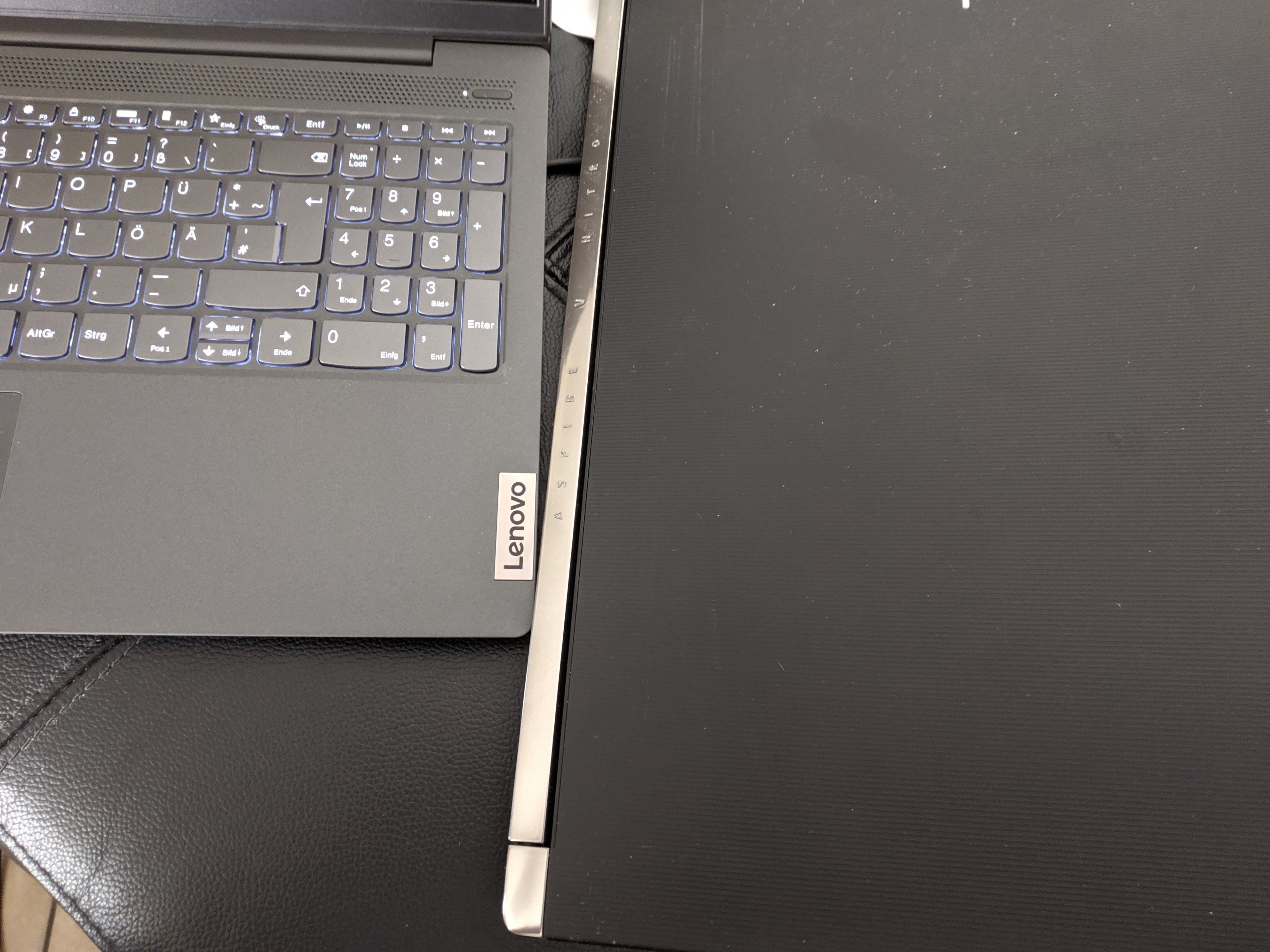

Mal etwas ganz anderes:
Ist mein Notebook tatsächlich Graphitgrau?
Oder ist das Platingrau?
Ich habe beim Bild mal zum Vergleich mein Acer danabengepackt.
Das ist Anthrazit.
Das sollte Graphitgrau sein. Für das Kunststoff ist es etwas heller. Beim 14" Modell ist es dunkler da es aus Alu besteht.
So sieht Platin grau aus:
So das Graphit graue 14" Modell:
