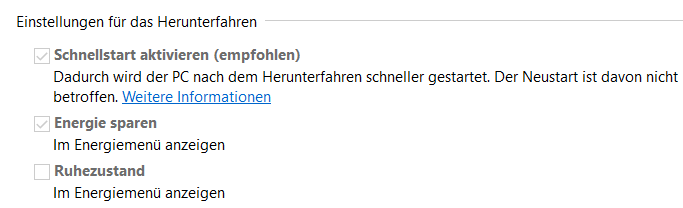

Bezüglich der Bootgeschwindigkeit habe ich das gleiche Problem, aber es stört mich nicht, weil ich das Notebook nie herunterfahre. Was hilft, ist die Option "Schnellstart" zu aktivieren. Nachdem das Notebook heruntergefahren wurde, ist es dann in null komma nix hochgefahren. Aber es handelt sich eher um ein "Fake"-Herunterfahren. Der Neustart ist bei mir immer noch sehr langsam.
Nutze Win 10 20H2 mit Radeon 20.10.1. Ich meine mal, als ich noch Build 1909 genutzt habe, war alles super.
