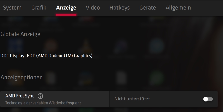

Ändert aber nichts daran, dass Freesync bei mir nun deaktiviert ist...
Woran liegt denn das nun wieder?
Ist die Neuste, 20.12.1

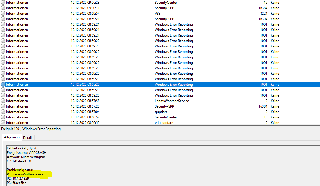

Setzt Du externe Monitore ein?MrFX schrieb:Moin!
Seltsam, keines der angesprochenen Probleme tritt bei meinem Gerät auf.
Ich habe zwei Stück (HDMI + Displayport) und vermute der Treiber kann das nicht gescheit handlen.
Hier mal ein Auszug aus der Ereignisanzeige, nach wakeup aus dem Energiesparmodus...
Alles dabei, Explorer, Apps und wie immer, die Radeon Software und ab und an auch Vantage.
Die einzigen Punkte die mich nerven sind, dass der Lüfter weiterhin, nur unter Windows, sehr nervös reagiert. Ausgenommen, ich stelle die Energieeinstellung auf die unterste Stufe (Energiesparmodus). Auch finde ich es merkwürdig und es wäre mir auf anderen Geräten noch nicht aufgefallen, dass die Bitlocker Verschlüsselung jedesmal den Wiederherstellungskey verlangt, wenn ich mir im BIOS irgendetwas angesehen habe. Auch wenn ich die Einstellung ohne zu speichern verlassen habe. Der externe Monitor über HDMI funktioniert problemfrei. Unter Linux kenne ich die Lüfterprobleme nicht.

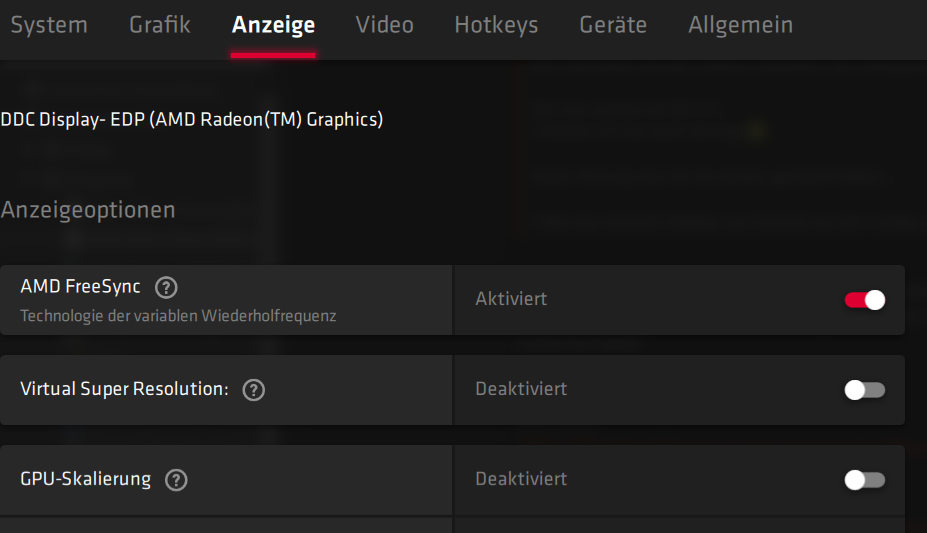

Heute ist die Bios-Version 0036 von der Webseite downloadbar. Anscheinend wurde etwas mit der HDD gefixt. Was gut ist, denn ich hatte mit meinem Gerät welchem ich nachträglich eine WD 2 TB spendiert habe, viele Probleme. Das Ding läuft jetzt ca. 20 Minuten ohne Absturz. Mit der 0034 kam ich nicht mal ins Windows ohne Bluescreen!
Der AMD Adrenalin Treiber macht in der Version 20.12.1 nun auch keine Probleme mehr. Das Icon des Programs ist sofort bei Neustart in der Taskleiste und Blackscreen gab es bisher auch nicht. Bei mir funktioniert sogar AMD Freesync. Hab das beste Display genommen das zur Verfügung stand....

Bin nun zurück auf 20.11.2
Freesync ist nun auch da weg
Keine Ahnung was die da wieder gemacht haben....
Habe das teuerste Display von damals aus der Config, bis vor kurzem war Freesync aktiv.....

Btw. Freesync hat bei mir mit beiden Bios Versionen funktioniert...
