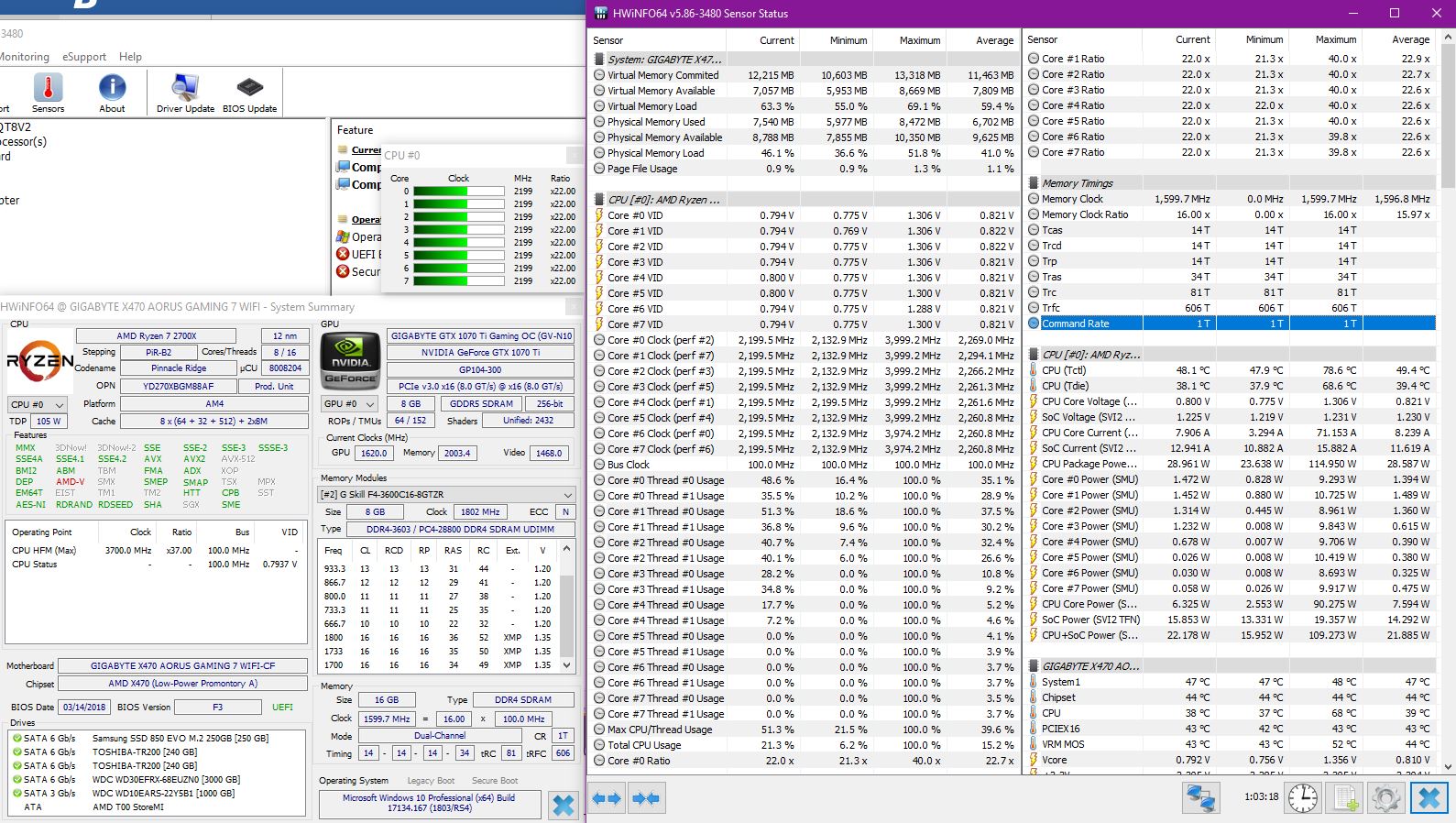

Deine CPU braucht lt. Screenshot 28,961W

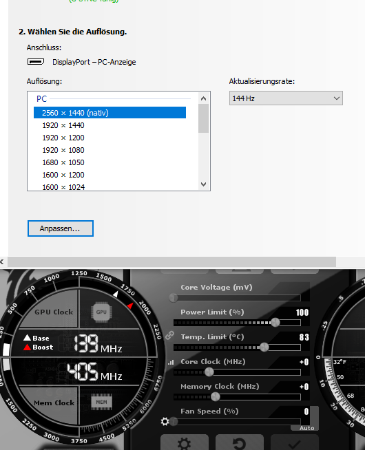

Und dann immer noch eine Frage der Wiederholungsfrequenz. Bei meiner 1080 macht es exakt 30 Watt aus, ob ein Bildschirm mit 100Hz läuft oder mit 144 Hz. 60 - 120 Hz ist von der Leistungsaufnahme fast egal. Bei 144 langt die Grakar richtig zu.

Die Graka taktet runter auf 139/202 Mhz. (16.5W lt. HWinfo bei 3 Monitoren)
Die Nvidia Karten takten nicht runter, wenn 144Hz eingestellt ist. 3 Monitore kann auch so ein Fall sein.
Das ist schon lange gefixt.
Reaktionen: TheBear1517
Dann habe sie es "entfixt" habe ich erst vor 2 Monaten nachgestellt, mit dem damals aktuellesten Treiber.

Habe es gerade getestet mit dem aktuellsten Treiber. Was allerdings die Werte höher bleiben lässt ist Shadowplay. Da das bei mir sowieso immer läuft, habe ich es nur für den Test ausgemacht.
Ich müsste den letzten oder vorletzten Treiber drauf haben (im Ausland, kann nicht nachschauen) und hatte keine Probleme.
Ein Monitor auf 160Hz und einer auf 60Hz, taktet brav runter.
