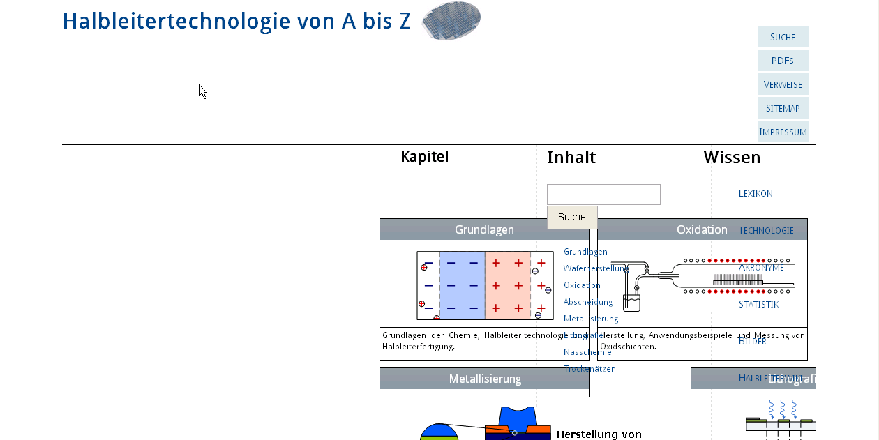

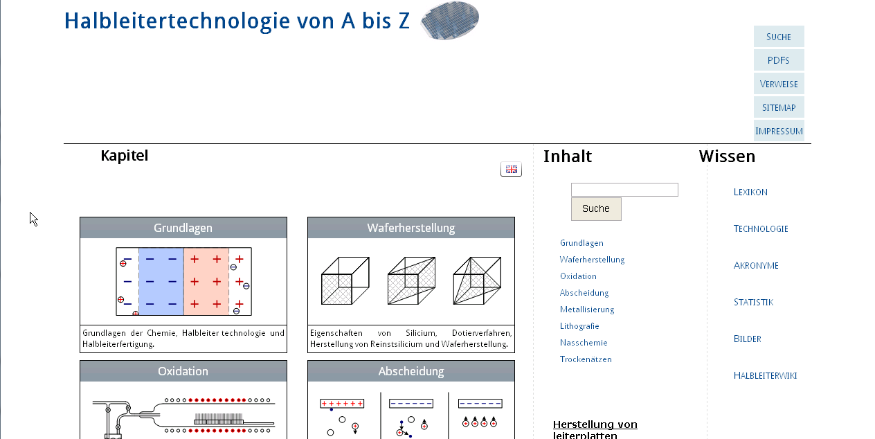

Hio,
kann mir jemand verraten, warum der IE7 display:inline ignoriert?
Bsp. hier: http://www.halbleiter.org/grundlagen/
IE7: ie7_display_inline.png
Soll: ie9_display_inline.png
Gewöhnlich hat er damit ja kein Problem, aber wieso hier :confused_alt:
(die anderen Darstellungsprobleme seien mal dahingestellt ;))
