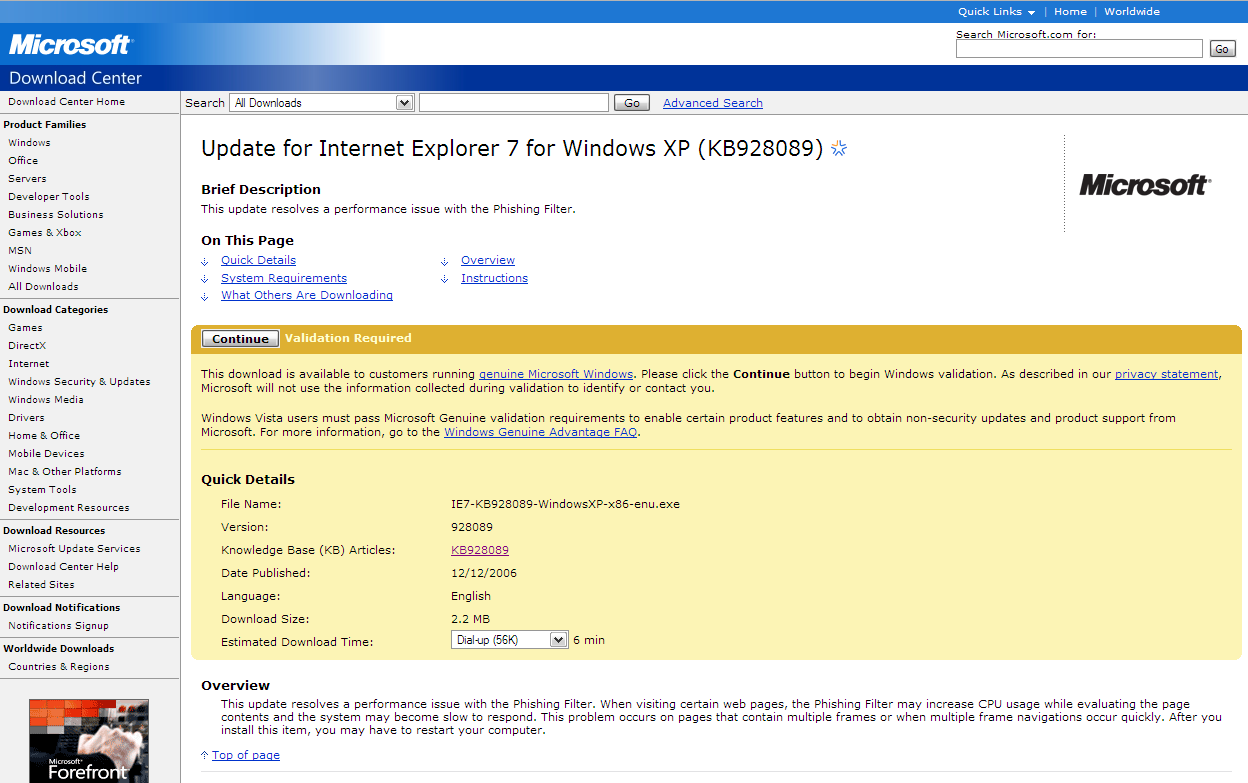

Ja, der Patch (928089) ist auch auf meinem System nicht drauf. Und ich hab auch alle Updates installiert. Ich hab jetzt auch gelesen, das der Patch beim Besuch der Updateseite nicht automatisch geladen wird! Bei den optionalen Patchen (benutzerdefinierten Suche) ist er aber auch nicht dabei?! DL für Windows XP SP2:
http://www.microsoft.com/downloads/...70-D51C-4BE5-A15B-74430E9E2AD4&displaylang=en
Alternativ könnte man den Phishingfilter test weise deaktivieren. Allerdings ist dann die "Schutzfunktion" des Filters nicht mehr gegeben!

Hmm, die in Post #4 verlinkte Seite lässt sich mit dem IE7 als auch mit dem Firefox von mir aus öffnen (siehe Bild). Der direkte DL mag nicht funktionieren, da dieser möglicherweise mit meiner IP verknüpft ist und vor dem DL des Patches die Echtheit des Betriebssystem verifiziert werden muss.

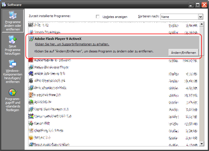

wie empferne ich die ganzen Flash player?

Ich finde meinen Flashplayer unter der Start - Systemsteuerung - Software. So kann er auch deinstalliert werden.

Schaut das so wie auf dem Bild aus? Dann würde ich erstmal nichts machen. Du kannst ja die Version deinstallieren und anschließend wieder neu installieren um sicherzugehen, das die Installation des Flashplayer i.O. ist.
