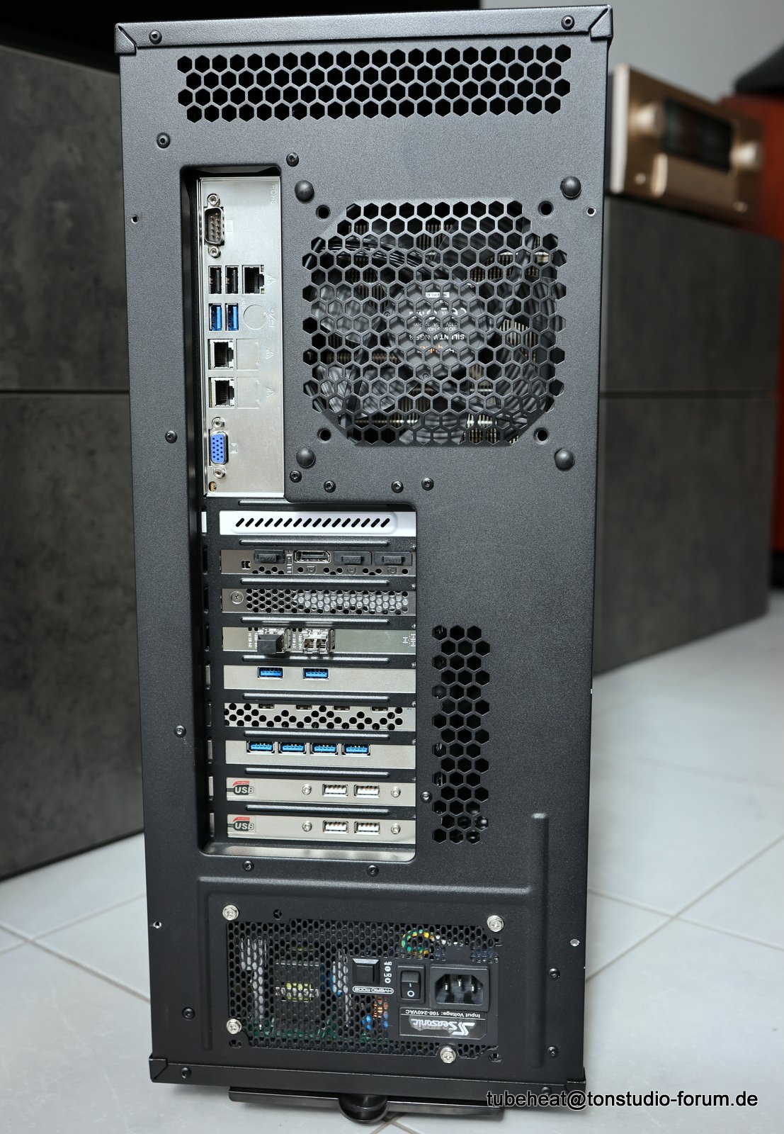

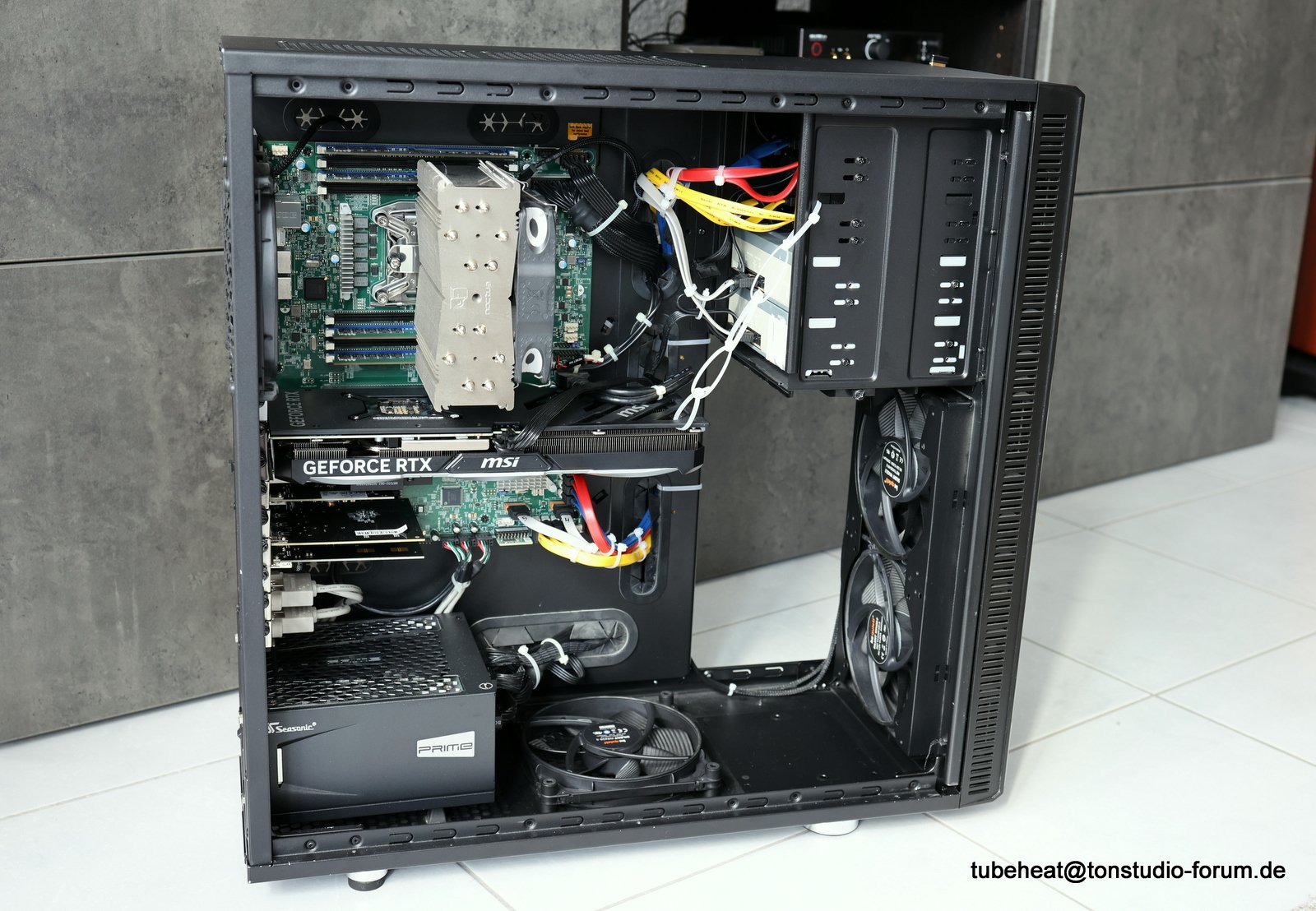

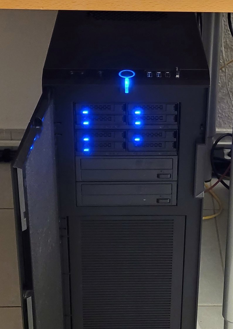

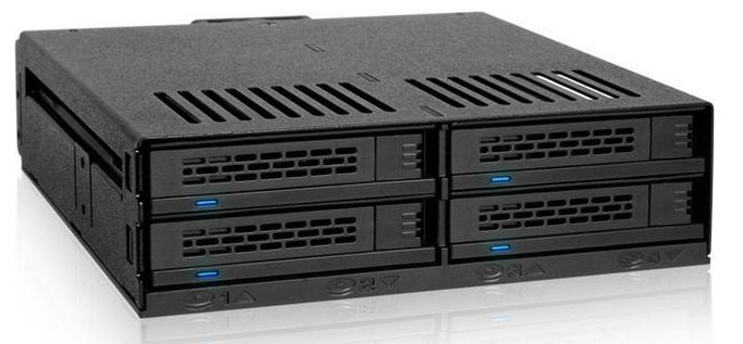

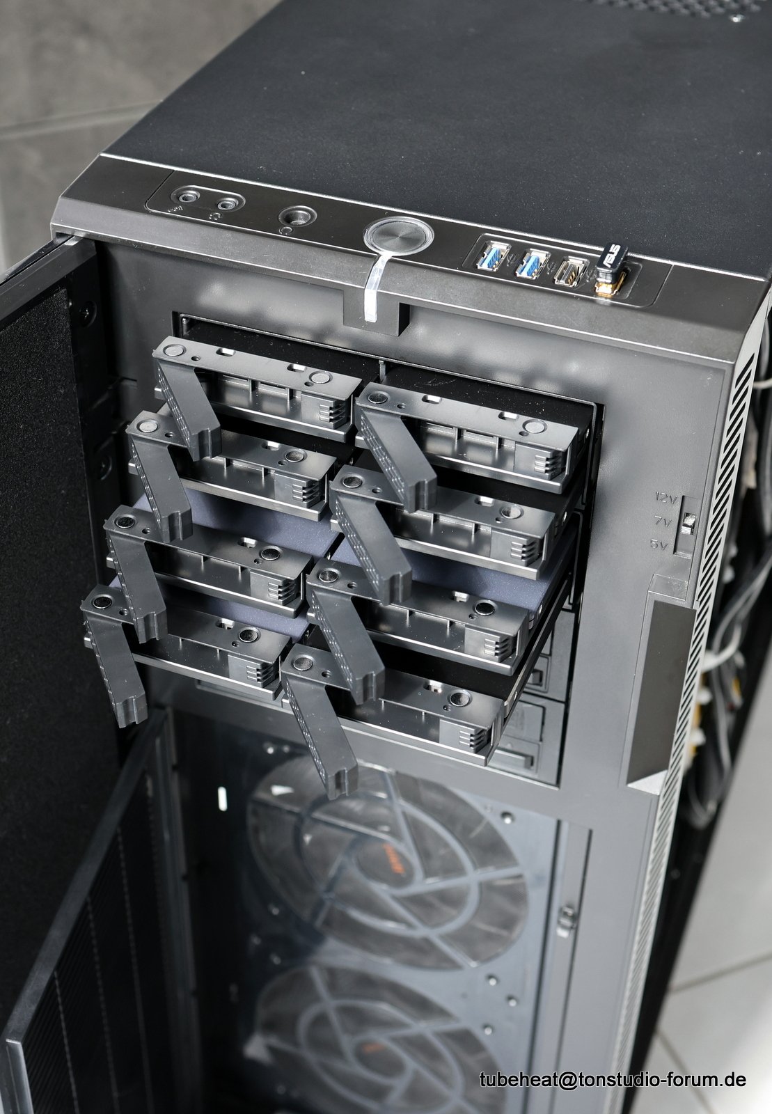

Nach wie vor das beste Gehäuse, das einem die meisten Optionen und viel Platz für den Einbau von Komponenten gibt. Mittlerweile seit 11 Jahren im Einsatz und noch kein Ende in Sicht.
Bisher habe ich leider noch keinen gleichwertigen Ersatz für das Gehäuse auf dem Markt gefunden, ihr?
Es wird vor allem schwierig, wenn man ein vorgedämmtes Gehäuse mit vorn vier 5 1⁄4" Käfigen sucht.
Nachfolgend Modifikationen und zum Vergleich die niedrigen Temperaturen, die ich mit diesem Gehäuse erreiche. Entgegen der Aussage im Artikel, keinerlei Wärmeprobleme durch das gedämmte Gehäuse.
Der Vollständigkeit halber sind folgende Modifikationen erwähnt, die aber den Kohl auch nicht fett machen, schon vorher gab es mit den Temperaturen keinerlei Probleme. Wegen Recording war mein Bestreben, einen Silent Rechner zu bauen, teils mit Enterprise Komponenten und ECC-RAM.
Lüfter - Obwohl die 3 Original-Gehäuselüfter schon nicht schlecht waren, habe ich sie mit den etwas entkoppelten be quiet! Silent Wings 3 ersetzt und auch noch den 4. auf an der Gehäuseunterseite installiert, der nach innen bläst. Die funktionieren perfekt bei 5 und 7V und erzeugen damit keine hörbare Lautstärke. Als sehr nützlich erweise sich das Staubschutzgitter, das man zum Reinigen einfach rein- und rausschieben kann. Auch das an der Front hält eine Menge Staub vom Rechner fern.

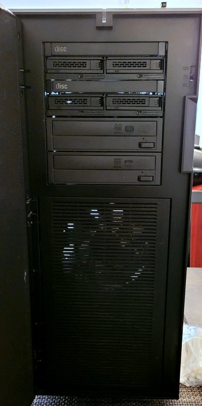

Airflow Verbesserungen - zwecks besserem Airflow habe ich die beiden inneren Laufwerkskäfige entfernt und alle 8 SSDs in zwei Icy Dock MB324SP-B Wechselrahmen gepackt, die jeweils 4 SSDs aufnehmen können und vorn in zwei von den vier 5 1⁄4" Laufwerksschächten in der Front eingebaut.
Danach bleibt immer noch genügend Platz für ein CD-ROM-Laufwerk und einen 3.5" Wechselrahmen, den ich für das Löschen alter Harddisks verwende.
Design - Es gibt nur wenige Gehäuse mit den ganzen Silent Gehäusefeatures, Umschalter für die Lüfter und die neben 4 Einbauschächten in der Front auch noch über 2 frontseitige Lüfter verfügen. Das ist schon richtig gut designt. Zeitweilig hatte ich bis zu 4 CD-Rom eingebaut, als ich mit "Exact Audio Copy" meine CD-Sammlung gerippt habe, damals waren SSD und Harddisk noch im Gehäuse eingebaut.
Temperaturen - Die Temperaturprobleme durch die Dämmung kann ich nicht bestätigen. Dazu tragen das hohe Gehäusevolumen von 72,6 Liter, die bis zu 4 Lüfter und der ausgezeichnete Airflow bei.

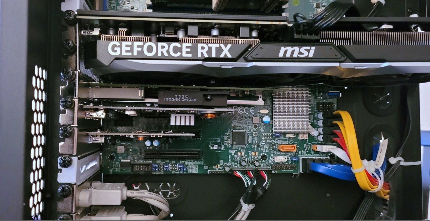

Beim Einsatz diverser Intel Xeon CPUs und Grafikkarten (GTX 980, RTX 2070 Super, RTX 4070) gab es bisher keinerlei Temperaturprobleme, auch wenn die Gehäuselüfter alle nur auf 5V laufen.
Dabei sind nahezu alle PCIe Slots bestückt, u.a. mit einer 2x 10 Gbit Netzwerkkarte. Auch in den Zeiten, in denen die beiden Laufwerkskäfige noch eingebaut und mit SSDs und Harddisks bestückt waren, gab es keinen Wärmestau.
Das Ganze wird zudem durch die Komponentenauswahl begünstigt. Die Intel Xeon CPUen wurden damals nicht so heiß und auch die MSI RTX 4070 Ventus ist eine hervorragende Karte.
Temperaturen - zum Vergleich bei den folgenden aktuellen Komponenten:
Mittels Process Lasso Pro werden die Energieprofile je nach Anwendung automatisch umgeschaltet.
Der Default ist: "Ausbalanciert". Für Performance-hungrige Applikationen wird automatisch Höchstleistung und der "Performance Mode" gesetzt. Letzterer verhindert, dass der "Idle Saver" nach 15 s (konfigurierbar) Inaktivität des Users auf Energiesparmodus stellt.
(*) Die nVidia Grafikkarte verursacht bei Audio-Anwendungen Audio Drops, wenn nicht bestimmte Einstellungen vorgenommen werden:
1. Energiesparen auf der nVidia Karte mit dem Tool "Powermizer" deaktivieren
2. Im Studio Treiber die Optionen "Maximale Leistung bevorzugen" und "Threaded-Optimierung" einstellen.
Die Karte wechselt aus unerfindlichen Gründen im Idle Betrieb (ohne Last) die Temperatur langsam aber stetig zwischen 46 und 56 °C. Was letztlich aber nicht stört und auch den Energieverbrauch nicht nennenswert erhöht (nachgemessen).
Der Energieverbrauch des Rechners beläuft sich auf: 110W Idle, 130W Office, 165-318W Gaming.
- Mainboard: Supermicro X10SRi-F (von 2014)
- CPU: Intel Xeon E5-1680 v4 (von 2016), Passmark Performance: 14236 / 2313 (Multi-/Single-Thread)
- GPU: MSI GeForce RTX 4070 Ventus 3X E (von 2023)
- Idle (Energieprofil "Energiesparmodus" : 34 °C
- Office/Internet (Energieprofil "Ausbalanciert") : 37 °C
- CPU-Z Stresstest (Energieprofil "Höchstleistung") : 54-60 °C
- Idle: 48-56 °C (*)
- Last: 63 °C, Max 68 °C

03-X10SRiF-Front-SSDs+RAID.JPG259,6 KB · Aufrufe: 205 -
05-X10SRiF-Side1.JPG307,1 KB · Aufrufe: 194 -
2024-09-11 Icy Dock ExpressCage MB324SP-B.jpg91,4 KB · Aufrufe: 206 -
05-2024-01-01 PCIe cards.jpg200,6 KB · Aufrufe: 200 -
07-2024-01-01 Front.jpg52,6 KB · Aufrufe: 201 -
2024-09-11 Icy Dock ExpressCage MB324SP-B, Produktfoto.jpg38,4 KB · Aufrufe: 215 -

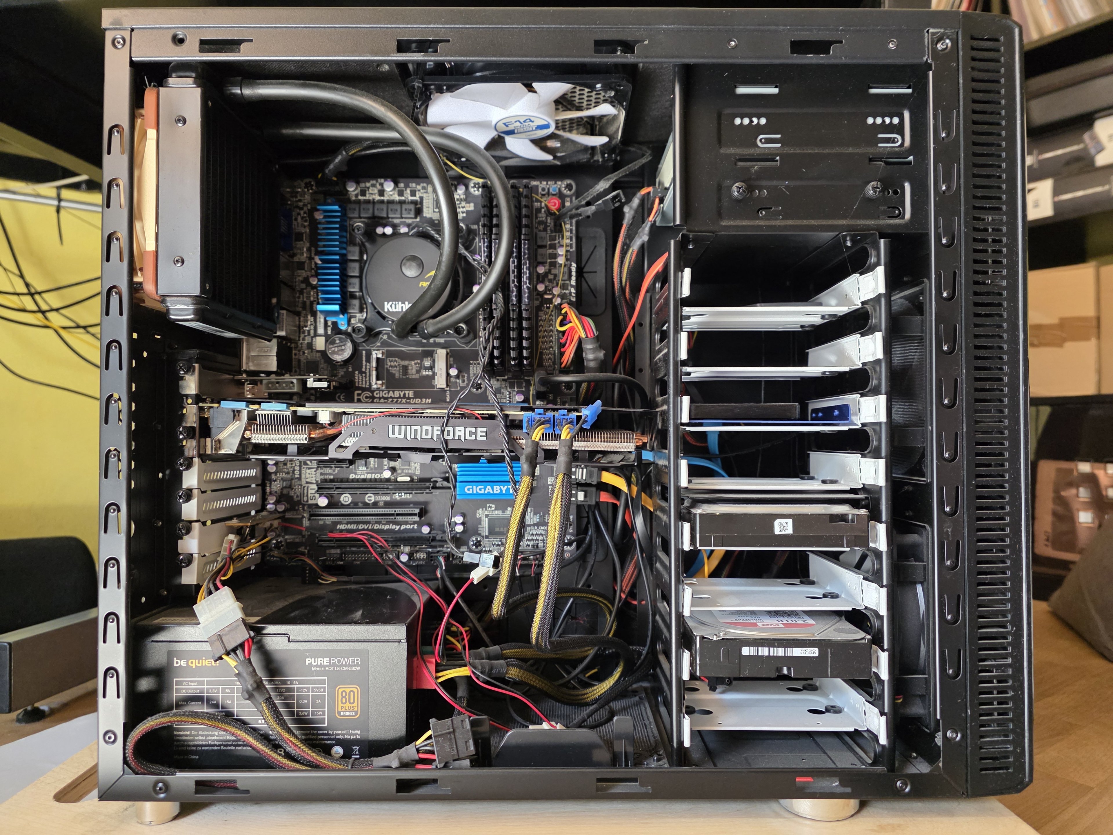

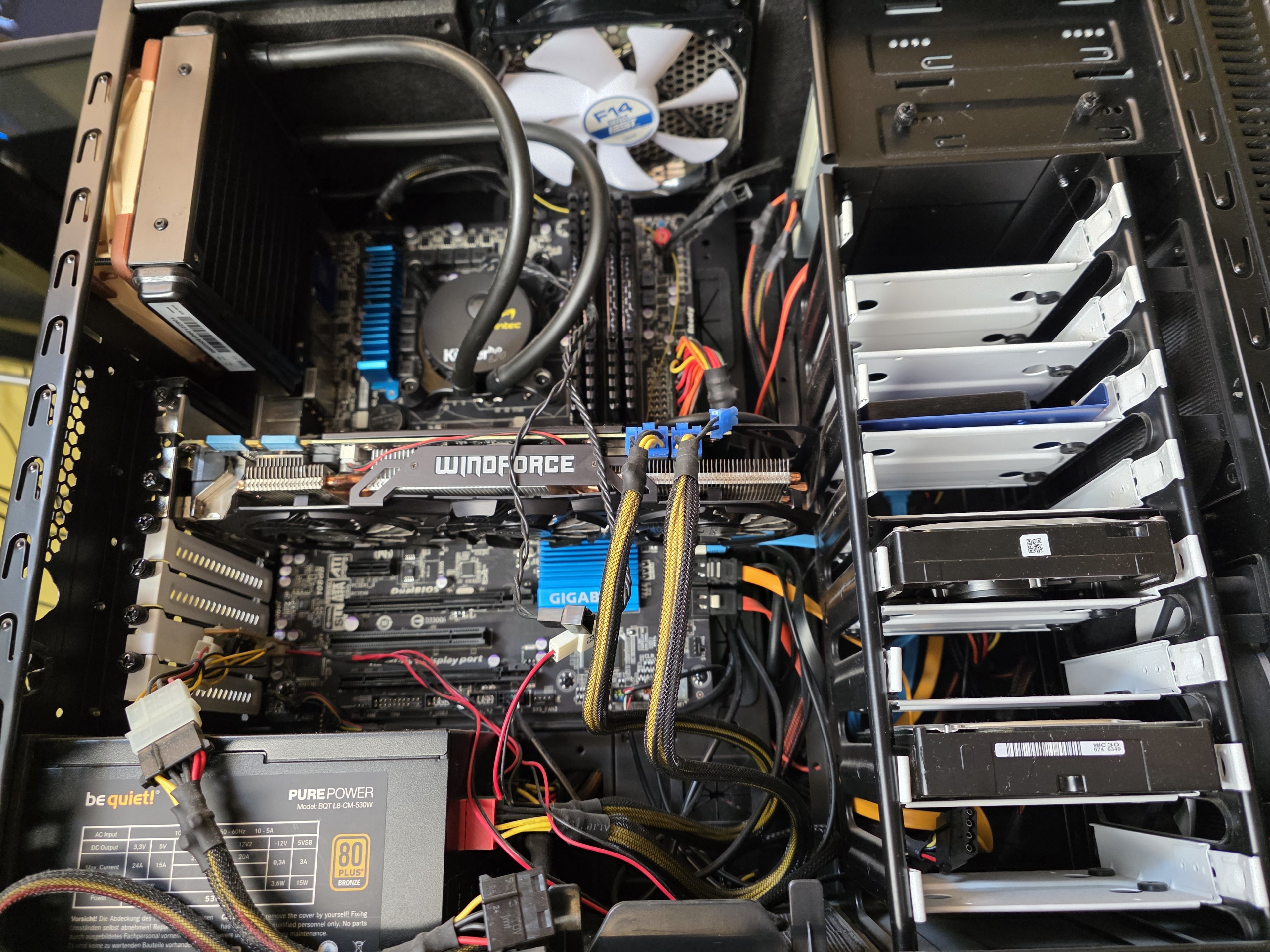

Und ich dachte schon meine Verkabelung wäre schrecklich.hennich schrieb:Genau das hab ich mir vor 15 Jahren gekauft. Schaut euch mal mein Rechner vor 15jahren an. Zwischen, schnell rein und die Kabel schön war nicht viel Zeit 🤣
AiO mit EINER Lösung. Heute würde ich 3 nehmen. Die Windfurz 970 war ne gute Karte. Danke nVidia fürs 0.5gb VRAM beschießen übredings. Wenn im Gehäuse der Windfurz bläste wars nicht zu wahr zu nehmen. Dämmung ist und war sehr gut.
Aber wirklich ein tolles Gehäuse, leider passen keinen längeren Grafikkarten mehr rein.
