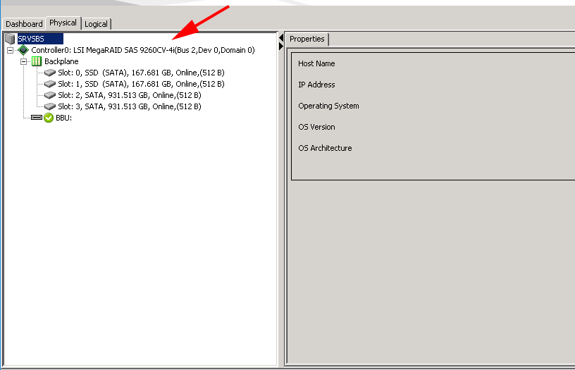

Nachtrag1: Ich mache es mir einfacher (fällt mir gerade ein), bei einem meiner Kunden steht ein Server mit HW RAID Controller von LSI, hatte sogar mal Fotos von der Karte gemacht... Dort hängen 2x SSD und 2x HDD dran und installiert ist dort ein Windows Server bei dem man nicht sagen könnte, dass er langsam ist :)
Nachtrag2: Die Antwort zu finden war doch relativ einfach dank VPN und RDP... siehe Anhang :D Die Teile hat der IT Dienstleister vor mir verbaut und Kunde ist zufrieden mit dem Teil und seit dem ich das Ding übernommen habe, sah ich keinen Grund etwas zu verändern :)

Ah, was mir noch einfällt... Du musst auf jeden Fall ein Lüfter für den Controller kaufen. Die Teile werden sau heiß! Die Batterie Backup Unit (BBU) würde ich auch dazu kaufen wenn man SSDs damit betreibt.
Vielen Dank, guter Tipp... beim Kunden von mir hängt eine BBU dran. Diese musste ich vergangenen Winter austauschen. Das mit dem Lüfter und der Temperatur ist mir noch gar nicht aufgefallen, wenn ich mal wieder dort vor Ort bin, schaue ich mir das mal genauer an.
Aber zumindest läuft das System mit dem Controller und SSD problemlos :)
