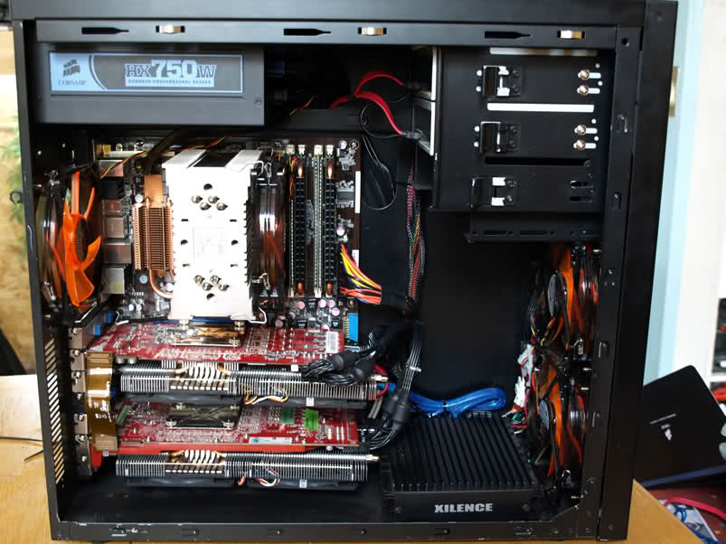

Cr@zed^ schrieb:
z. Sogar in einem kleinen Lancool K7 funktionierte CF ohne thermische Probleme und das sogar leise!.
Und was sehe ich da? Das Board hat ein entsprechend gutes Layout und der Airflow ist entsprechend optimiert worden.
Was habe ich in meinem Beitrag geschrieben?
Teralios schrieb:
Es gab dann auch unter den Dual-SLI/Crossfire-Boards welche die ein gutes Layout hatten, [...] Wenn ich die Systeme gebaut habe, habe ich darauf geachtet, dass zwischen den Karten möglichst mehr wie ein PCIe Steckplatz frei bleibt, damit beide Karten genug Luft bekommen.
Bei dir sehe ich nun 2 freie PCIe-Steckplätze. Und was sehe ich noch? Kein Gehäusekäfig vor den Lüftern, die die Luft ins System bringen, damit erreicht die Luft auch die Karten recht gut.
