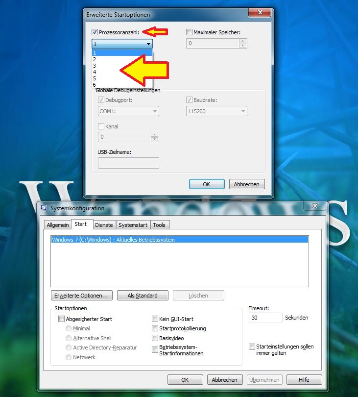

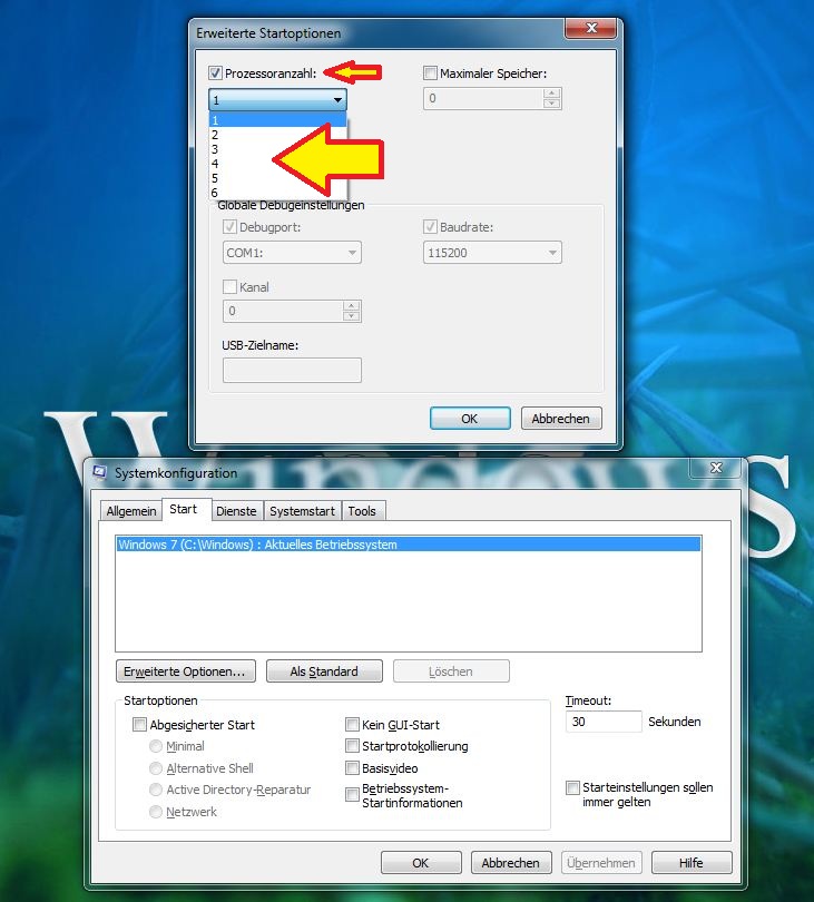

Hat auch keiner unter "Windows-msconfig" an diesen Einstellungen rumgespielt?
Überprüfen und wieder auf Standard stellen, falls ja.

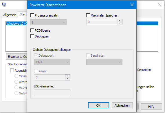

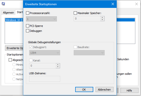

Standard wäre 1 und Häkchen rausnehmen.
