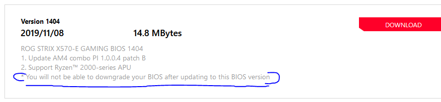

Fighter1993 schrieb:
Unter kein zurück nach bios update.
Das steht dann aber immer als wichtiger Hinweis bei den BIOS Downloads dabei,
wenn ab einer bestimmten BIOS Version kein zurückflashen auf bestimmte vorherige
BIOS Versionen mehr möglich ist. Egal ob ASUS, ASRock, MSI ... da kannst du danach gehen.
Wie zum Beispiel hier beim oben verlinkten "ASUS ROG Strix X570-E Gaming", Bios Version 1404:

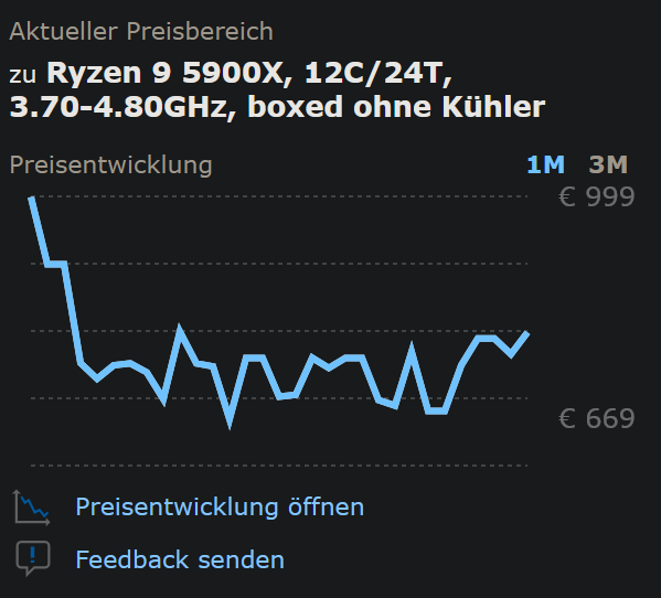

Hmm hab bei Mindfactory 650€ bezahlt und das schon am 07.12.20, die Klamotten steigen im Preis ja stetig dann kann man ja bald den 5950X kaufen...
Vom 5800X hälst du wahrscheinlich nicht so viel oder?
Schau dir mal bei verlinktem Geizhals die Preisentwicklung an: Und da ist der Preis die Tage wieder etwas nach oben gezogen ... und war schon bei 669,- € am 18. Dezember. AKtuell liegt der bei 799,- €. Und bei Cyperport immer noch 30,- € günstiger.
Nicht wirklich halte ich den 5800X für einen gleichwertigen Ersatz für den 5900X.
Zumal einem bewußt werden sollte, dass es sehr wahrscheinlich keinen weiteren AM4 Prozessor geben wird.
Deshalb sollte man mit dem 5900X noch einige Jahre verbringen müssen ...
... der 5900X hat immer noch ein gutes Preis-Leistungsverhältnis.
