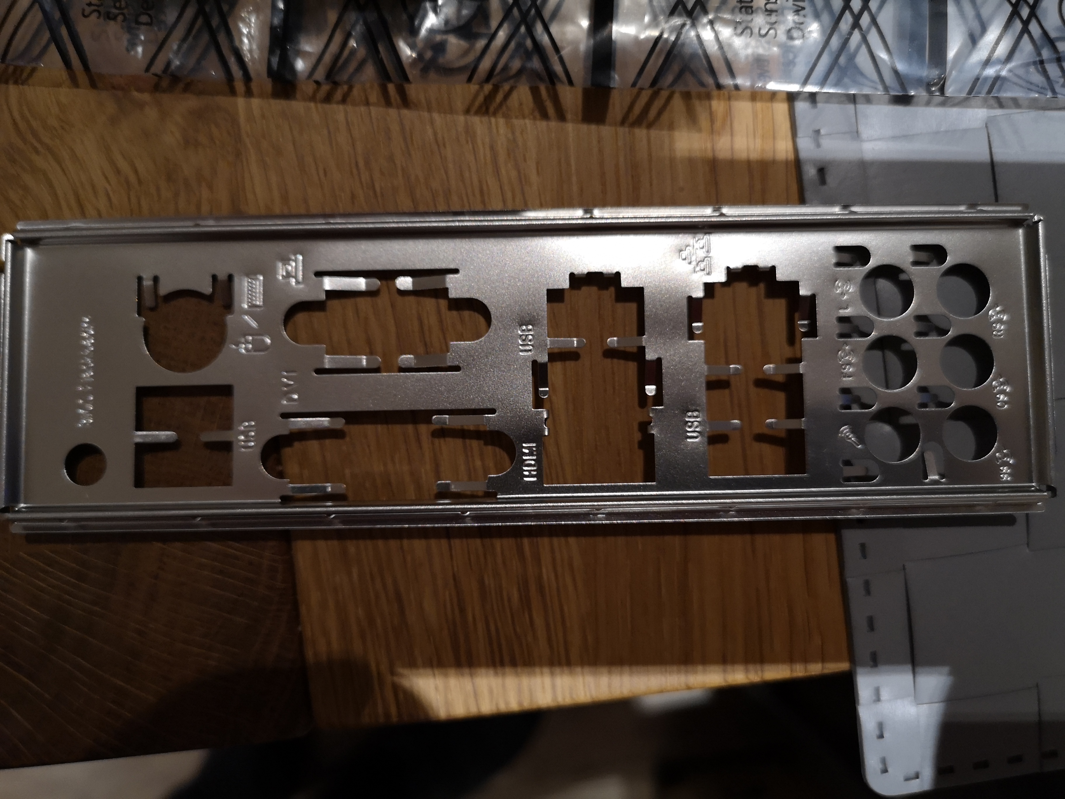

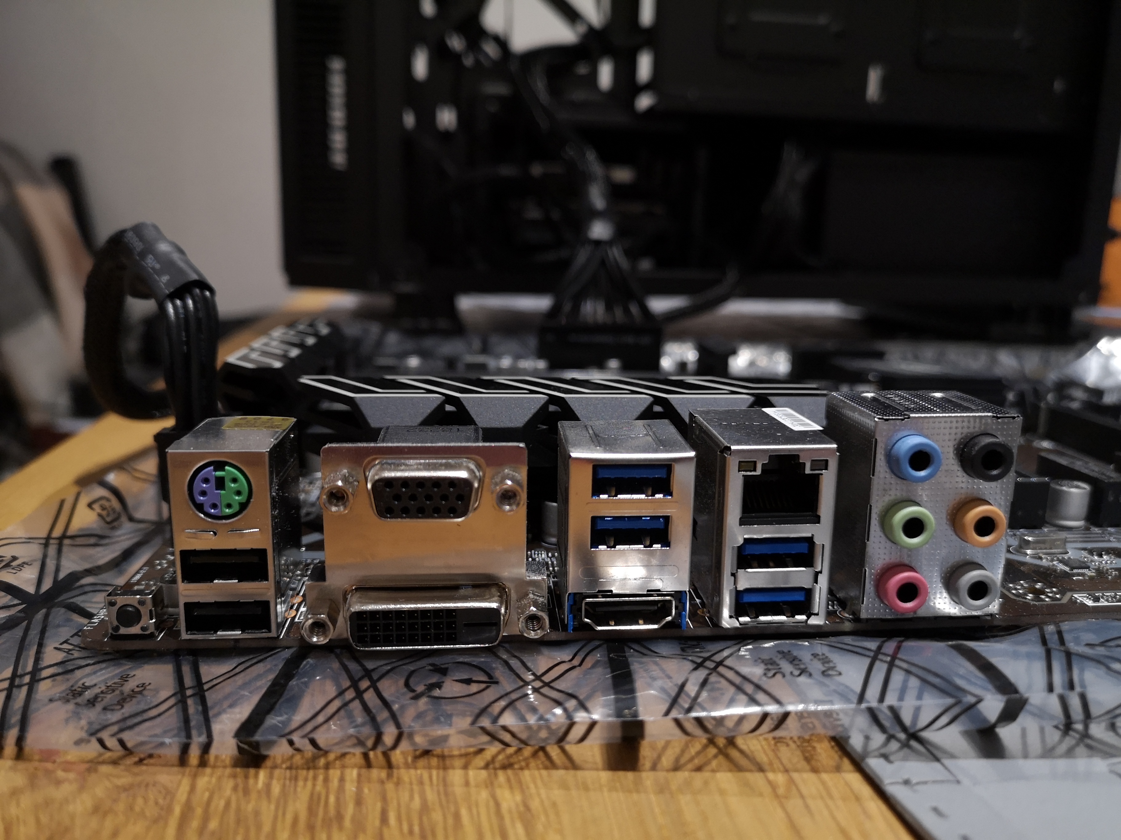

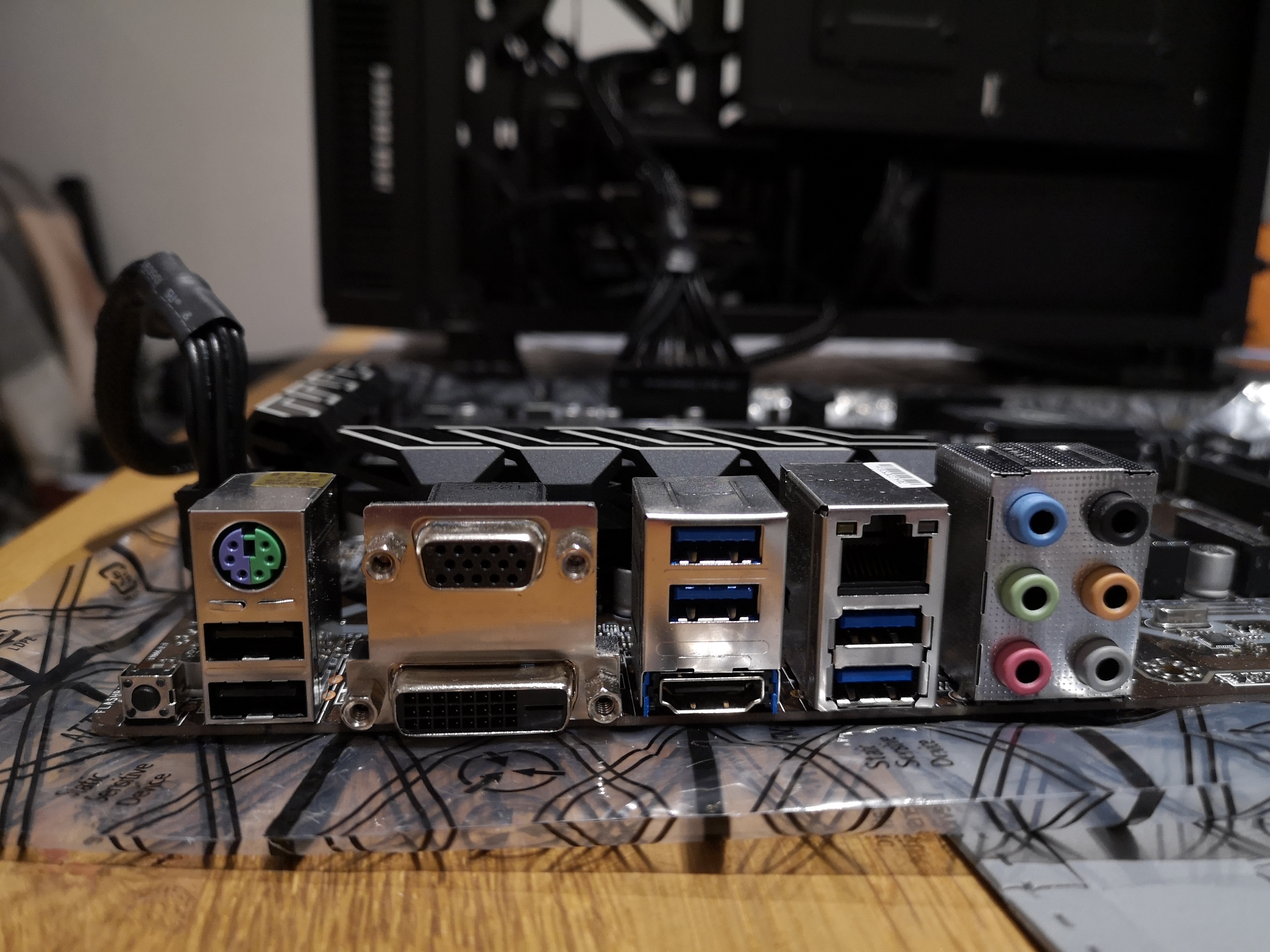

Das ist ja das Problem das ist er bei meinem Board eben nicht. Hab ihn da rein gesteckt wo sie es auch im Video machen.
Hab den ganz unten rechts genommen

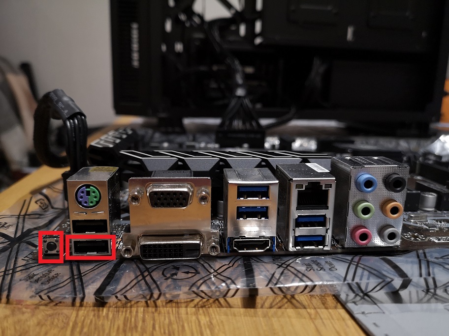

Das sollte auch mit diesem Board "B450 A-Pro" klappen. Welcher Port geht aber nicht aus dem Handbuch hervor.
Schau mal, welcher USB Port hinten gekennzeichnet ist ...

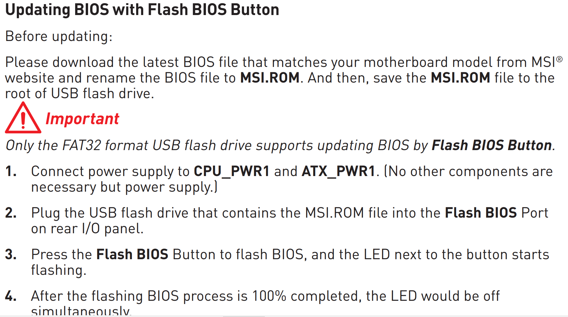

Auszug aus dem Handbuch: OHNE installierte CPU und ohne RAM (!) durchführen ...
Der USB Stick muss natürlich in FAT32 formatiert sein ...

Du solltest den Flash Vorgang auch kennen, für dein neues Mainboard! Deshalb kannst du mit dem "B450 A-Pro" üben, das es funktioniert.
Die CPU und der RAM darf nicht auf dem Board drauf sein und der Stick muss in FAT32 formatiert sein.
Nur die beiden Power Kabel vom Netzteil müssen auf dem Board gesteckt sein. Auch keine GRAKA!
Die BIOS Datei muss auf dem USB Stick "MSI.rom" heißen ... und muss natürlich von der MSI Seite für das betreffende Board heruntergeladen und umbenannt werden.

Diesen gekennzeichneten USB Port würde ich favorisieren ... und dann Ein/Aus Schalter auf dem Netzteil kontrollieren, ob EIN geschaltet ...
