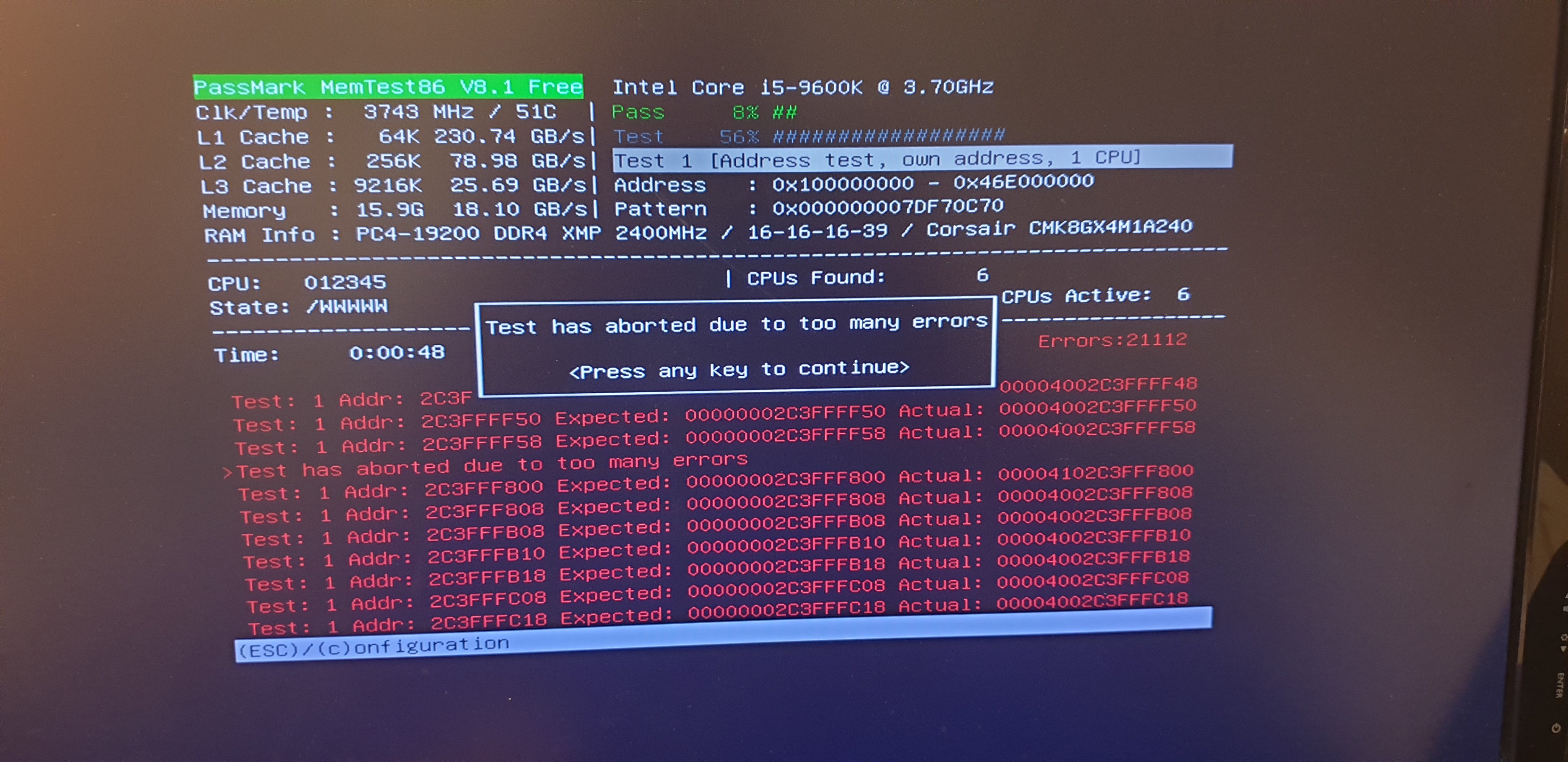

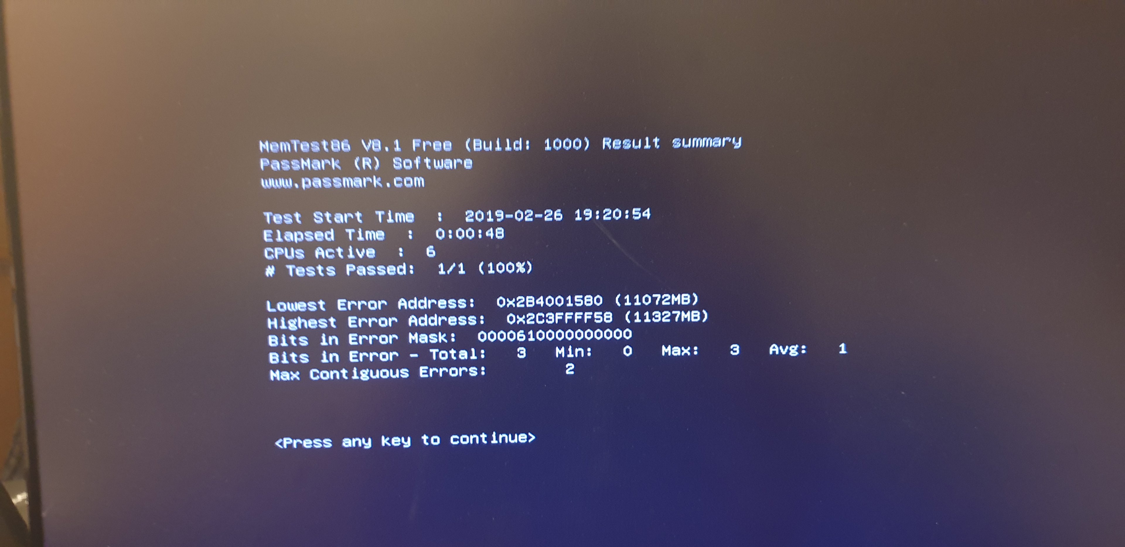

@Nickel Also hier anbei sind die Testergebnisse von Memtest86, sie sehen nicht sonderlich...fehlerfrei aus. Ich sollte noch dazu sagen, bei mir hat der ganze Test keine 5 Minuten gedauert. (Entschuldigung, dass das letzte so verwackelt ist aber ich glaub man kann noch alles erkennen)
Stimmt, das sieht nicht gut aus und lief ja wohl auch ohne OC des RAMs der Memtest86.
Besorge dir anderen Arbeitsspeicher, ich würde diesen hier auch nicht umtauschen lassen in die gleichen wieder.
Gib ihn zurück und kaufe dir andere neue. Informiere dich im Arbeitsspeicher/Kaufberatung Forum hier, wenn
du Kaufberatung brauchst.
Memtest86 hat abgebrochen weil zu viele Fehler.
Dass es hier BlueScreens hagelt unter Windows ist klar.
mich wundert, warum der überhaupt in den desktop kommt
