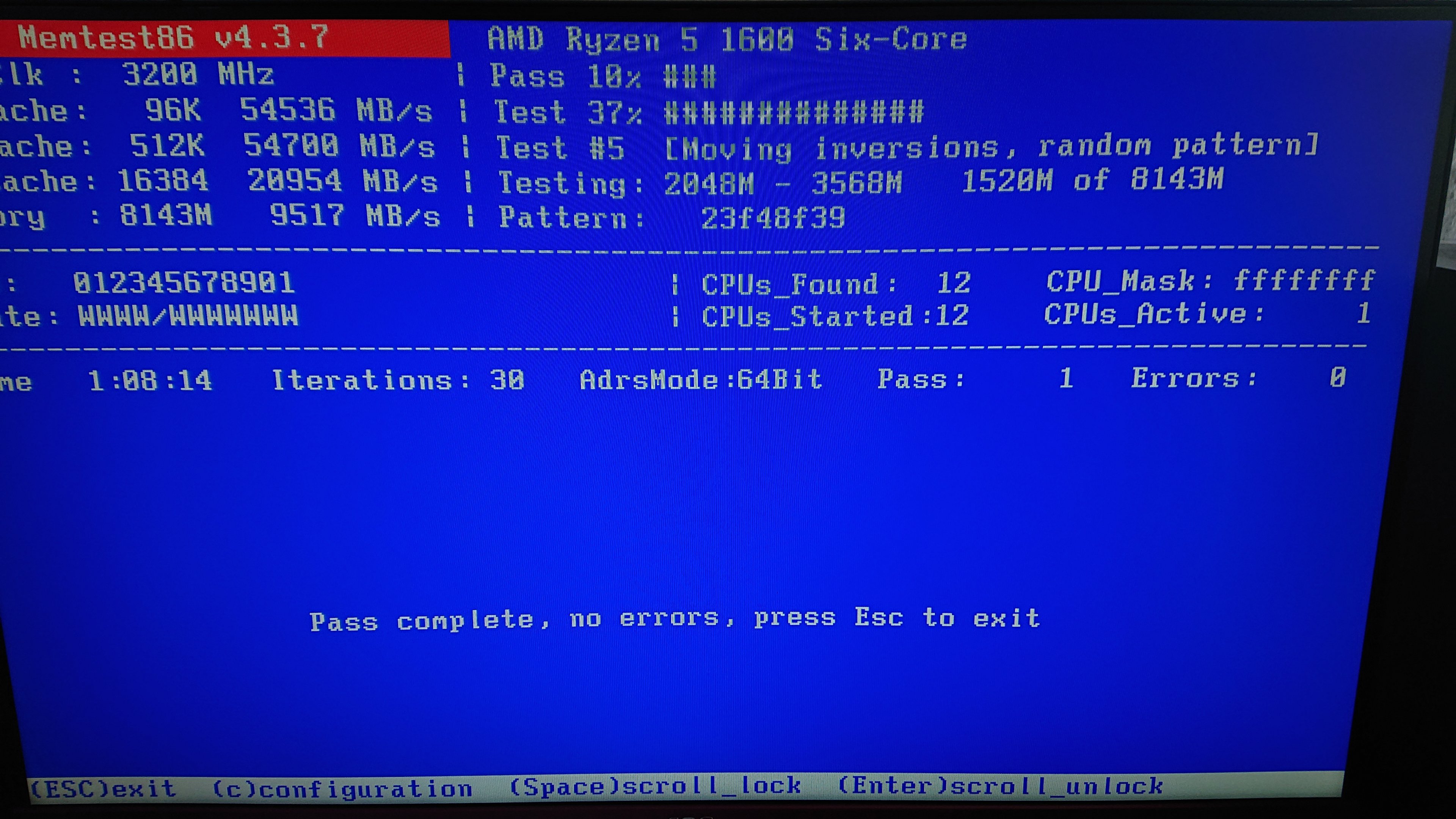

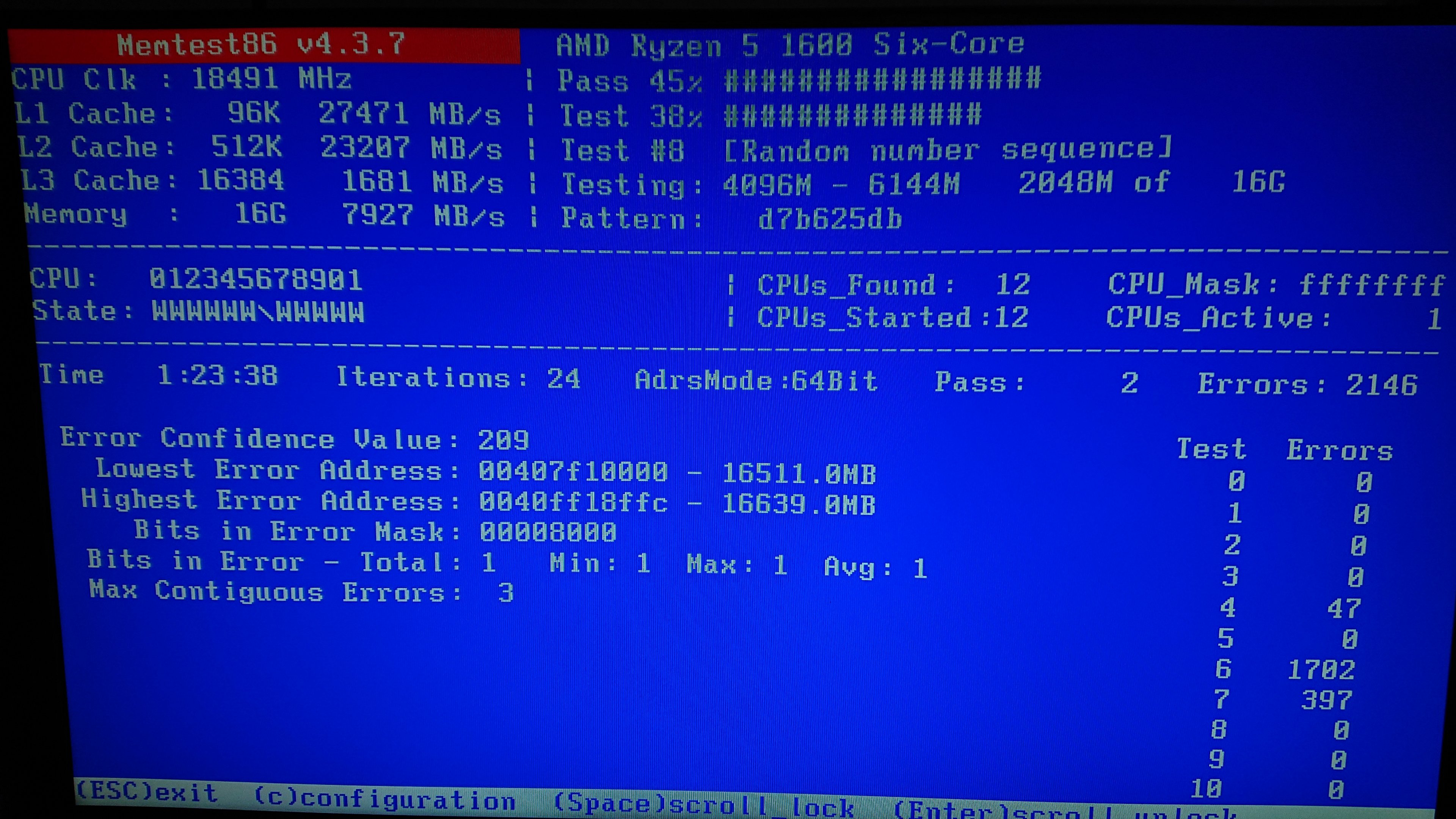

Hab über Nacht beide und heute Morgen jeden Riegel einzeln nacheinander in jeweils beiden Slots getestet.
Die Ergebnisse machen mich aber etwas Ratlos.
Mit beiden über Nacht erhalte ich jede Menge Fehler wie in Bild 1.
Einzeln in beiden Slots erhalte ich aber keine Fehler.
Ne Idee dazu?
Ne Idee dazu?
Hast du das XMP-Profil geladen beim Test mit beiden Riegeln oder laufen diese @ Stock?
Ansonsten probiere mal die anderen 2 Slots mit beiden oder lasse sie @ Stock laufen.
Liefen in jedem Test immer mit Stock Einstellungen.

Jonster schrieb:
Ja klar, neuen RAM besorgen geht leicht, wäre aber trotzdem gut zu wissen welcher Riegel defekt ist
Mach es nochmal mit dem aktuellen Memtest86,
obwohl die Fehler beim vorherigen Test nicht sein dürften.
Die Rams sollten übrigens wie empfohlen in Slot A2(Dimm2) und B2(Dimm4),
wenn du einzeln testest, in A2.
Nur einzeln testen ist normalweise ja überflüßig, weil man eh beide Riegel (Kit)
einsenden muss auf Garantie.
Reaktionen: Jonster

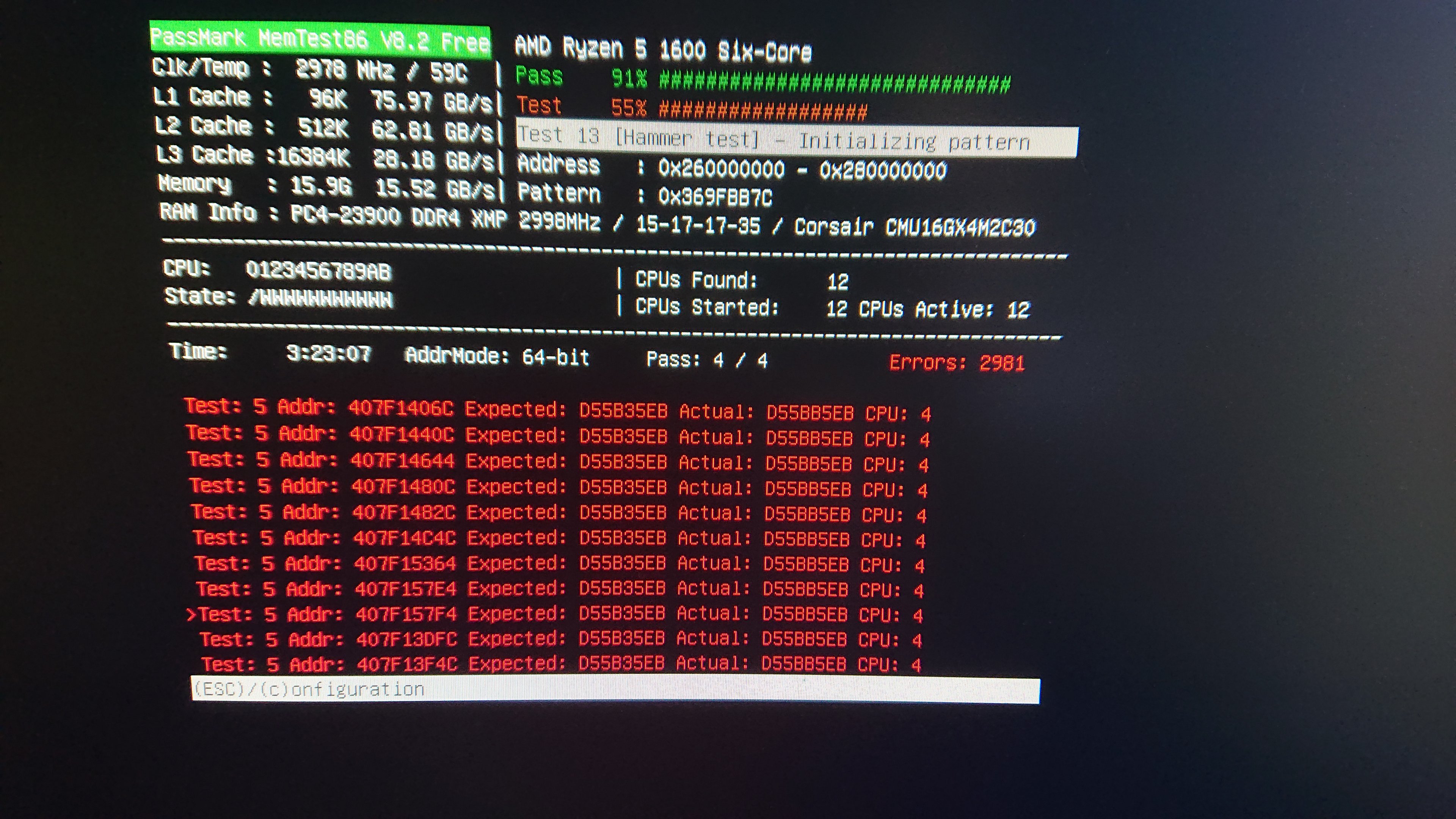

So, Ergebnisse sind da. Scheint wirklich etwas defekt zu sein...
Vielen Dank für die Hilfe, Leute.
Mal sehen ob da noch was auf Garantie geht.
Habt ihr ansonsten nen guten Tipp für RAM für Ryzen 5 1600 Prozessoren und das MSI-B350M-Pro-VDH Mainboard?

Ui, das sieht selbst nach einem Durchlauf ja schon ziemlich rötlich aus...
Denke Mal, die Standard-Empfehlung Ballistix Sport LT dürfte für den 1600 auch gelten, oder?
Reaktionen: Jonster
nun, ryzen 1, was bedeutet: alles oberhalb von 2400 ist oc.
ich würde das mal mit 2666 oder 2933 probieren. und der vollständigleit halber auch die 3200.
ich glaub, die 3000 sind nicht die beste wahl.
Reaktionen: ToflixGamer und Jonster
