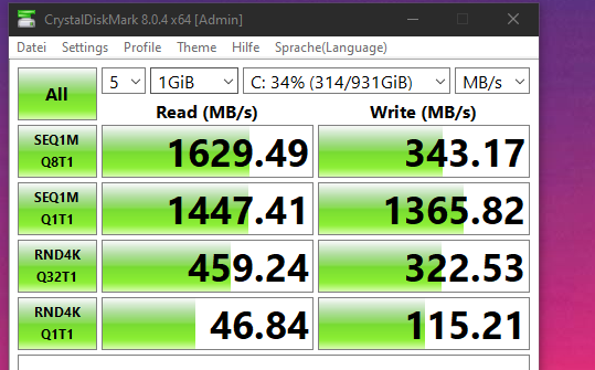

Mit der SSD passt aber alles ?
Soll ich den Ram nochmal irgendwie testen?

Ram wurde auch getauscht können fps drops von der ssd kommen?
Passt alles mit meiner ssd ? siehe oben

Kannst das System evtl. mal auf ner anderen Platte installieren? Entweder nee andere Sata SSD, notfalls würde ich sogar mal mit ner HDD testen.Sturzl2005 schrieb:können fps drops von der ssd kommen?
