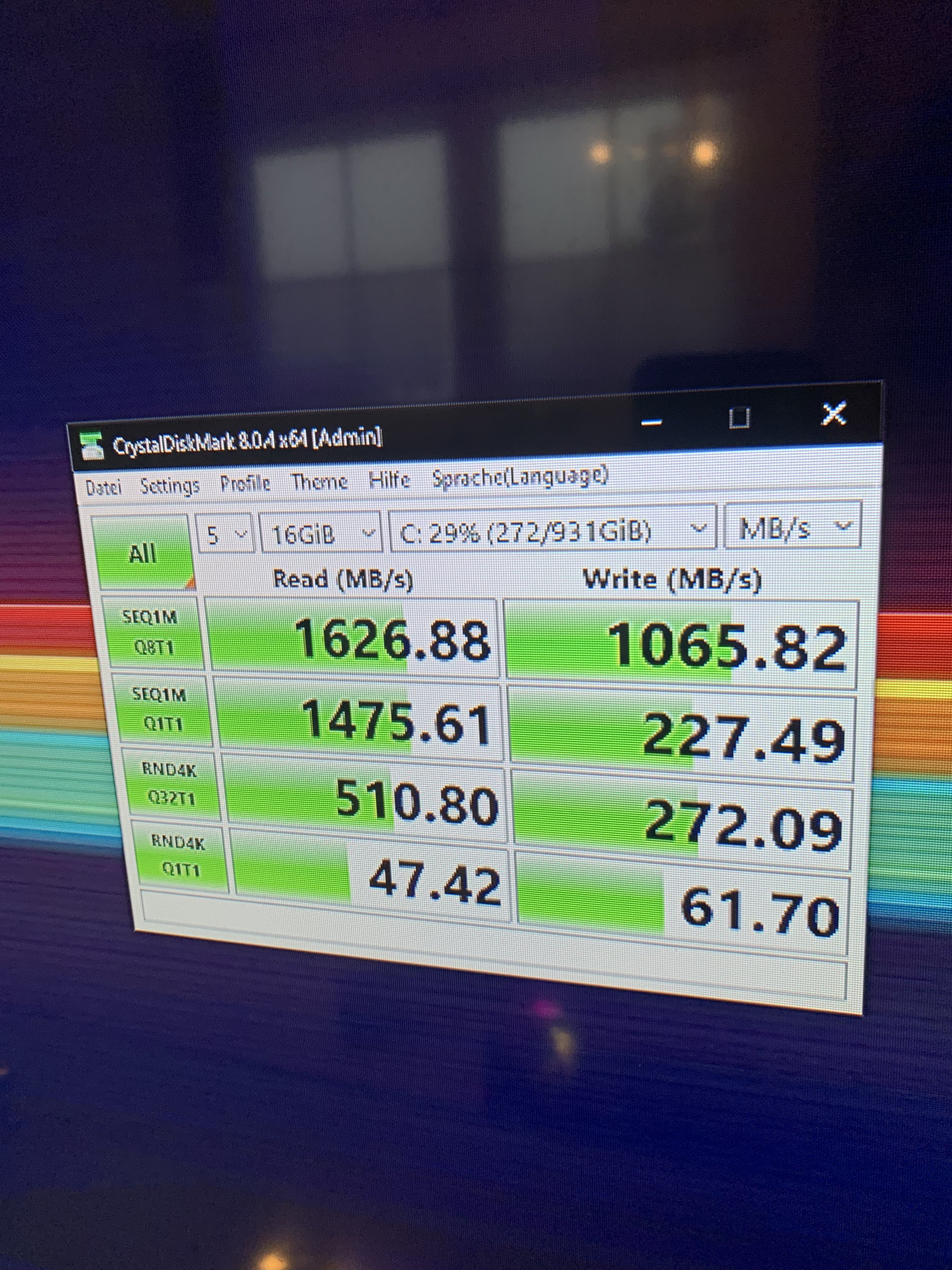

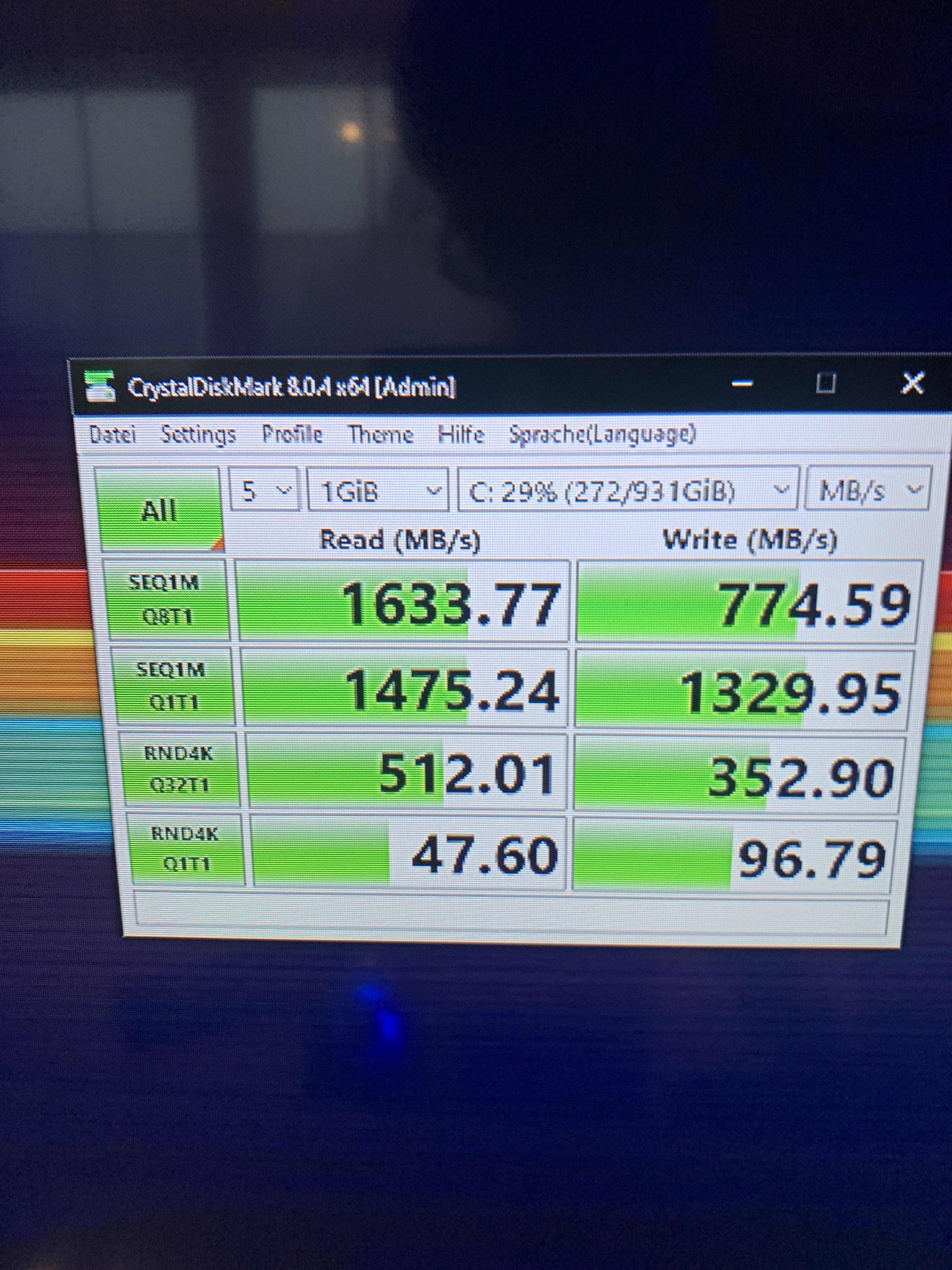

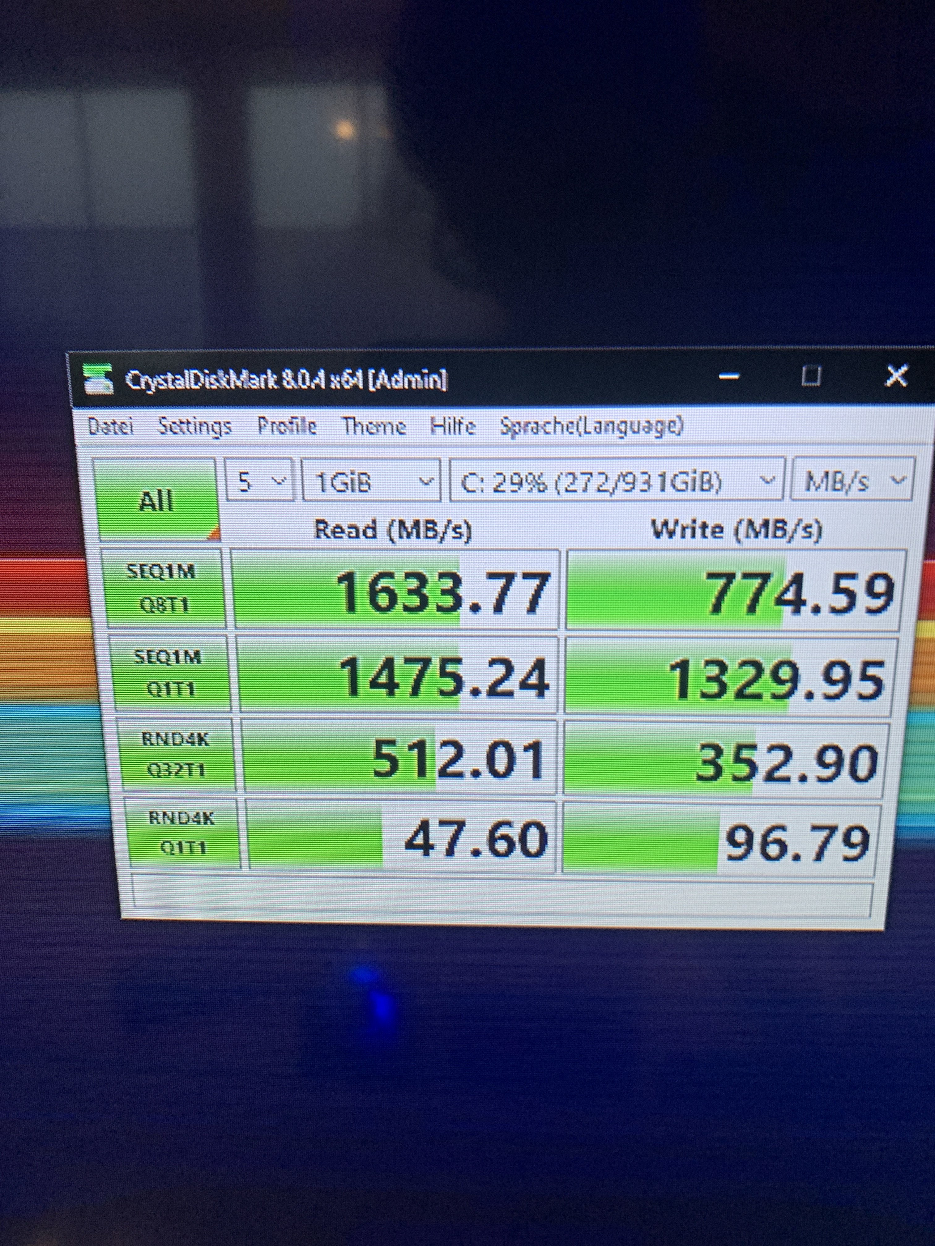

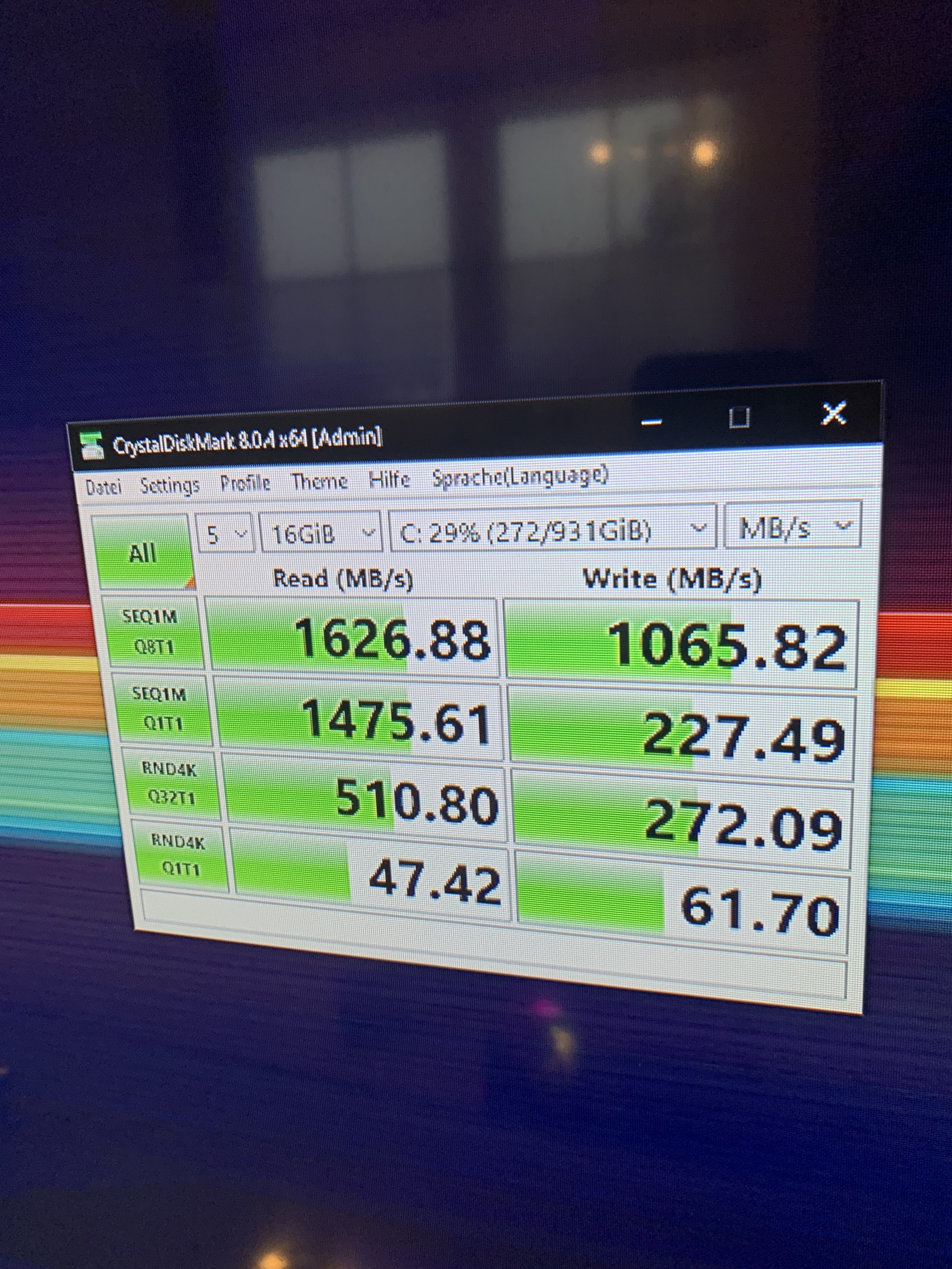

sieht doch net schlecht aus oder nach diesen werten sollte doch alles laufen ?
habt ihr noch ideen kann es also nur noch am ram oder an der ssd liegen ?
könnt ihr mir da sagen ob alles passt ?
oder soll ich noch was anderes beider ssd testen ?

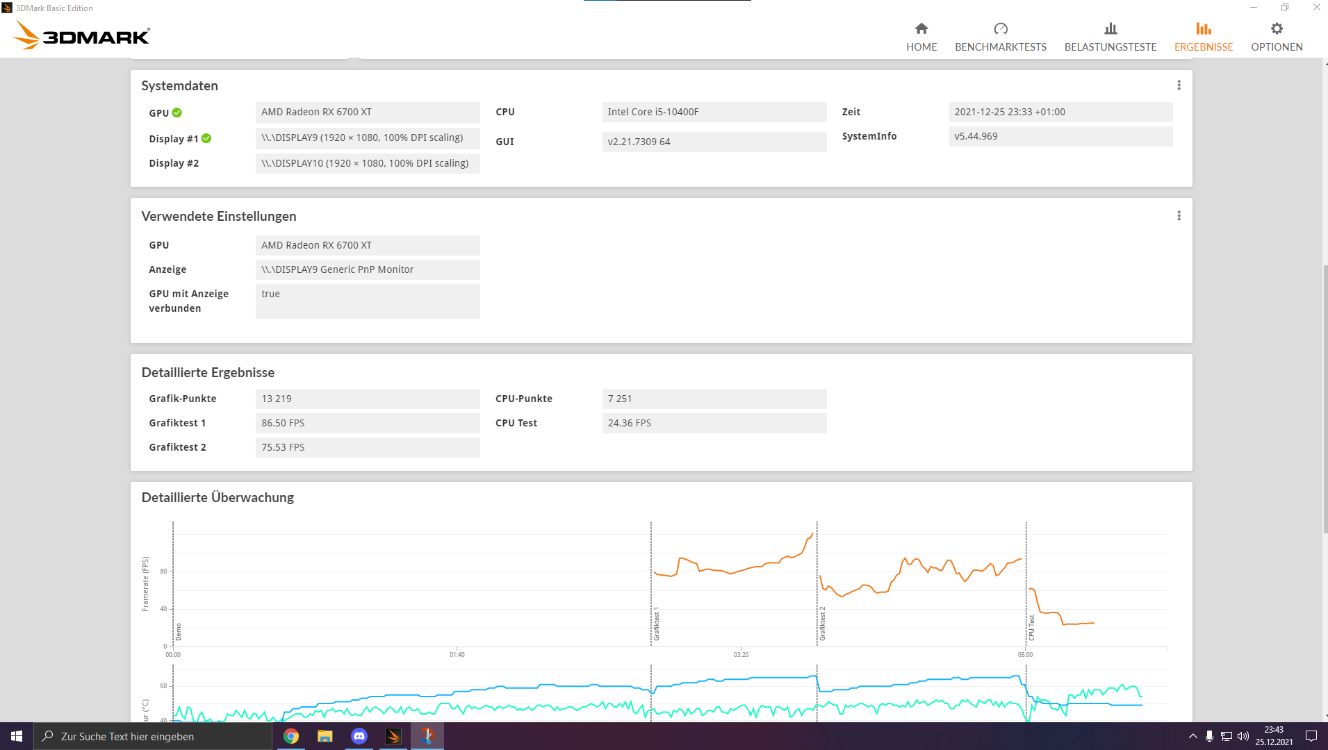

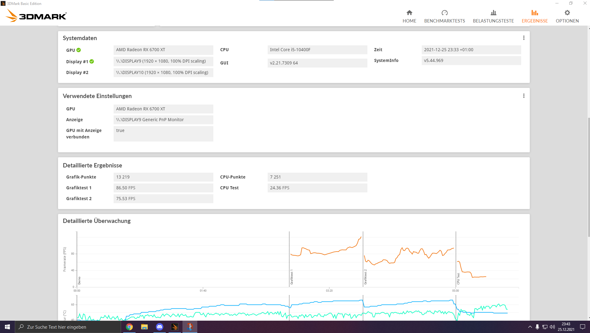

an was kann es dann liegen dass cih im benchmark eig ganz gut abschneide und in spielen schon allein die lobby laggt ???

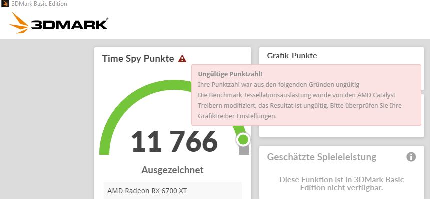

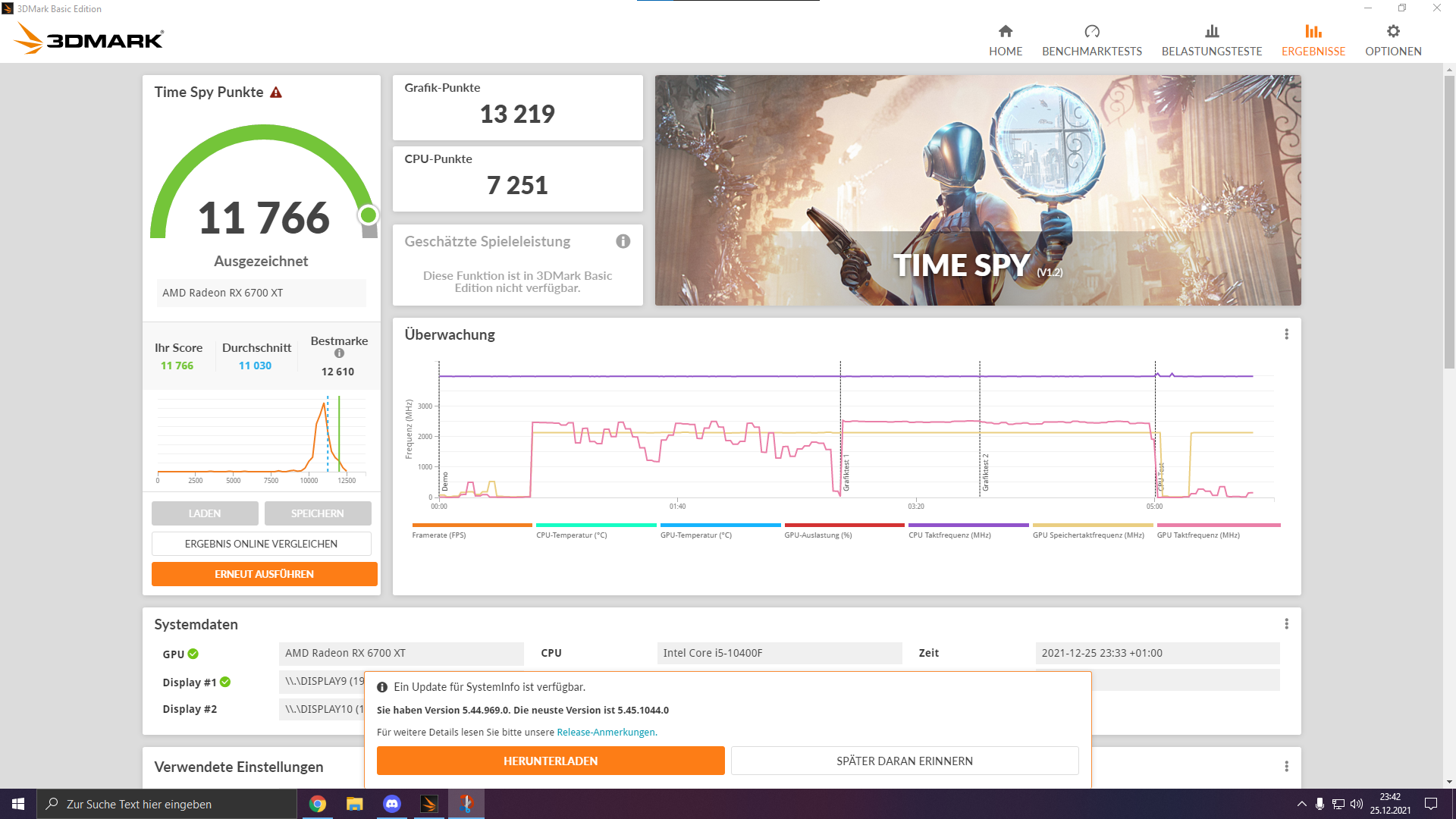

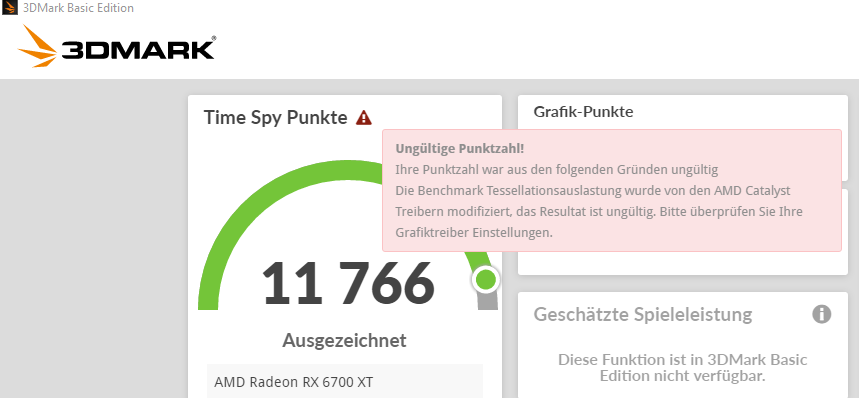

Und wenn du auf Ergebnis Online vergleichen klickst bekommste keinen Link den du teilen kannst?

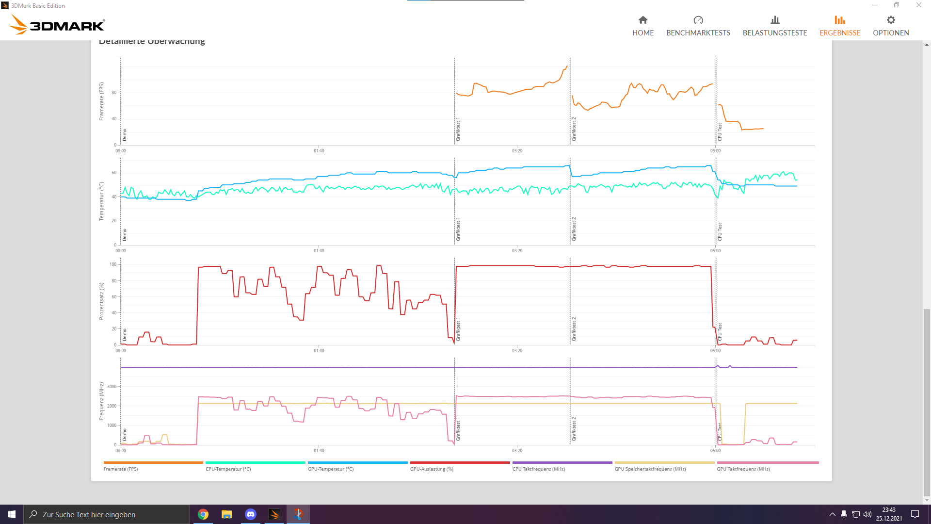

Dein Bench ist ungültig weil die AMD Tessellation Einstellung modifiziert ist. Ggf. liegt da ein Problem vor. Neu installiert ist der Treiber jedenfalls nicht, sondern scheinbar sogar modifiziert.

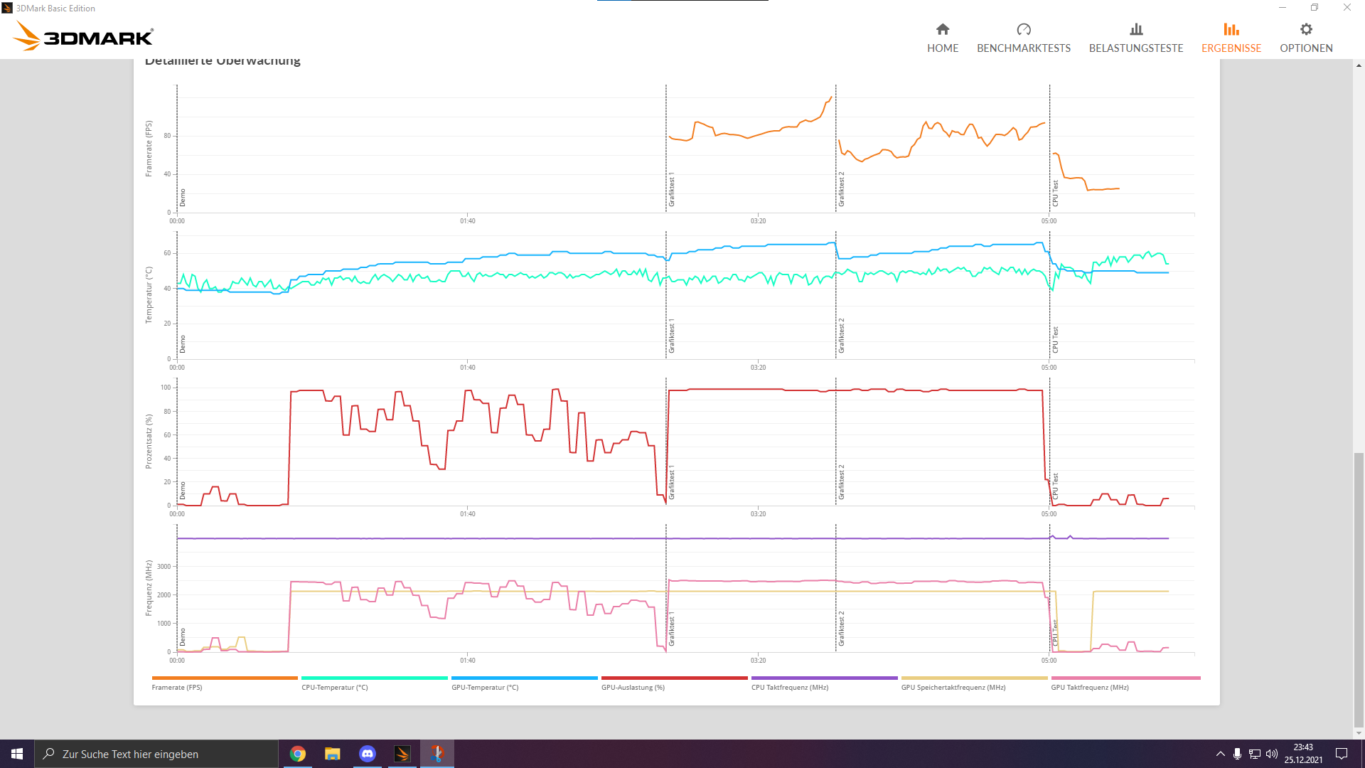

Die Durchschnittstemperatur von 58 Grad während dem Bench erscheint mir niedrig, denke mal beim ersten hattest du wieder so eine geringe GPU Last.

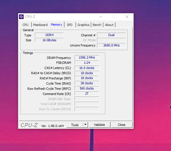

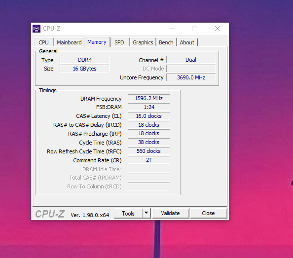

XMP hattest aktiviert oder? Zeig mal nen Screenshot vom CPU Z reiter "memory"
Reaktionen: HisN
xmp profil ist aktiviert läuft auf 3200mhz bin graf nicht zuhause hab windows neu installiert vll hat was nicht mit der installation von den grakatreibern grklappt

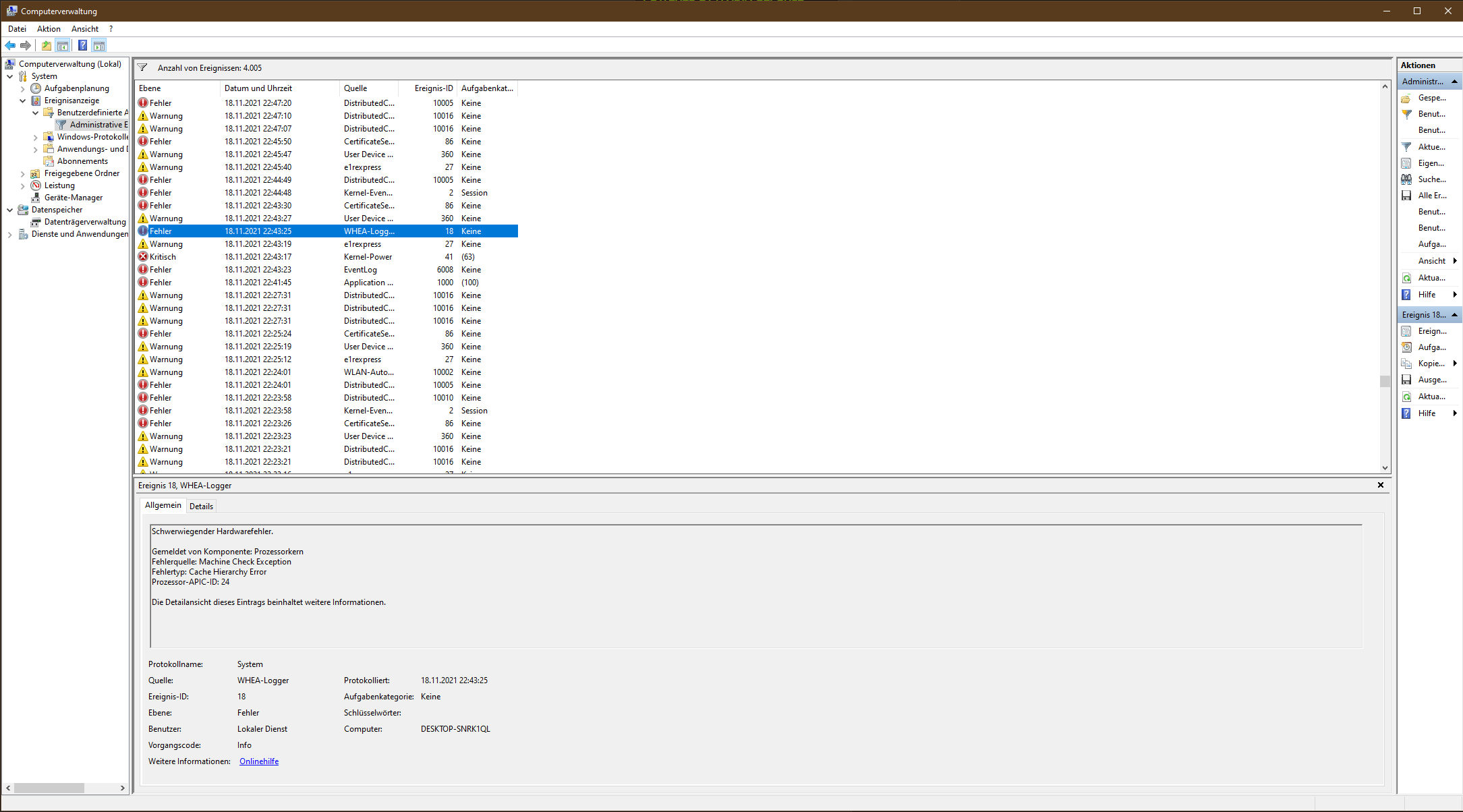

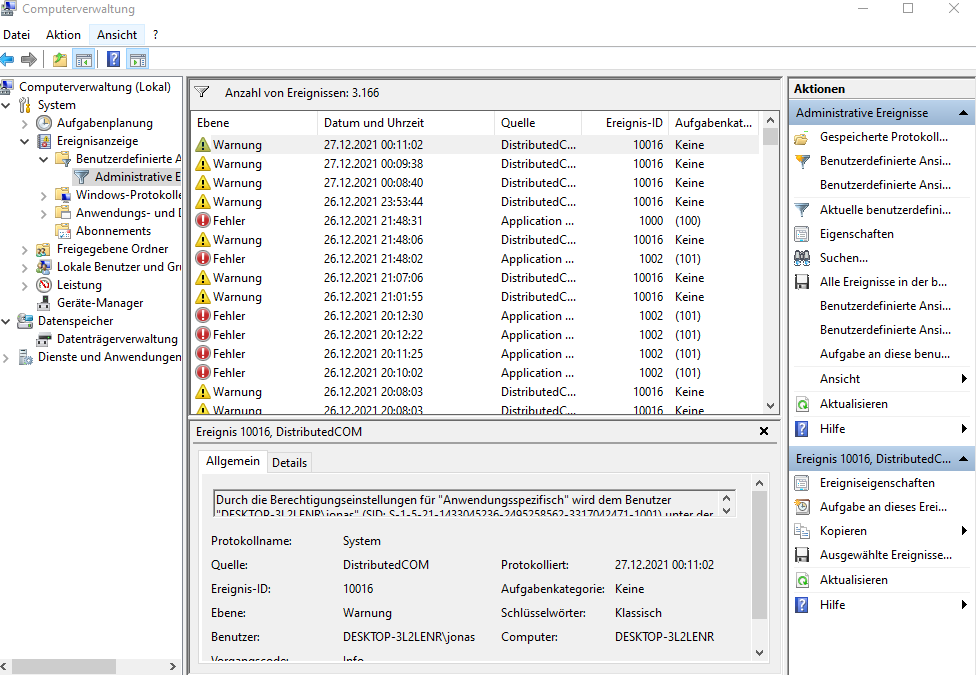

Hast du den WHEA Logger in der Ereignisanzeige?
Sieht dann so aus:
Was ist den jetzt mit dem AMD Treiber? Hast den mal vollständig runtergeworfen? Das AMD Setup hat nee Option für Neuinstallation des Treibers und entfernen des alten Treibers. Bzw. was hast bei Tesselation eingestellt?
Welche Treiberversion benutzt du überhaupt? Wo bleibt der Screenshot von CPU Z?

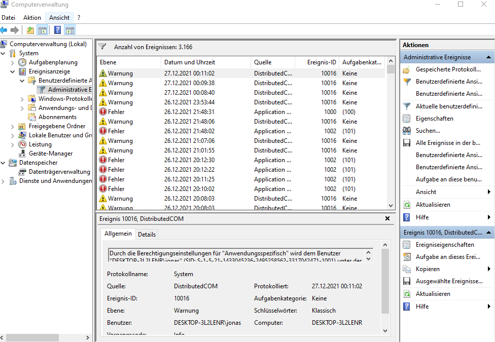

Ereignissanzeige findest du:
Computerverwaltung/Ereignissanzeige/Benutzerdefinierte Ansichten/Administrative Ereignisse

Geh mal auf suche in der Ereignisanzeige und suche nach "WHEA". Weil ein Screenshot von einem Bruchteil aller Meldungen hilft keinem.
Btw. du hast einige Meldungen von fehlerhaften Applikationen nur auf der ersten Seite, schau dir die mal an was das für eine Software ist.
AMD Radeon APP ist die fehlerhafte application da hat das starten nicjt geklappt
WHEA gibts keine ergebnisse
Neue treiber wurden installiert alte alle entfernt also zurückgesetzt.
Deinstallier den amd treiber mal mit ddu im abgesichertem Modus, außerdem würde ich wenn den Treiber neu installierst das zusatz zeug wenn auswählbar nicht installieren. Nur den Bildschirm- und Audio Treiber.
Overlay würde ich deaktivieren falls das nicht abwählbar ist und mitinstalliert wird.
Du hast aufjedenfall kein cpu Problem, sondern ein Problem mit deine Grafilktreiber so wie ich das sehe
