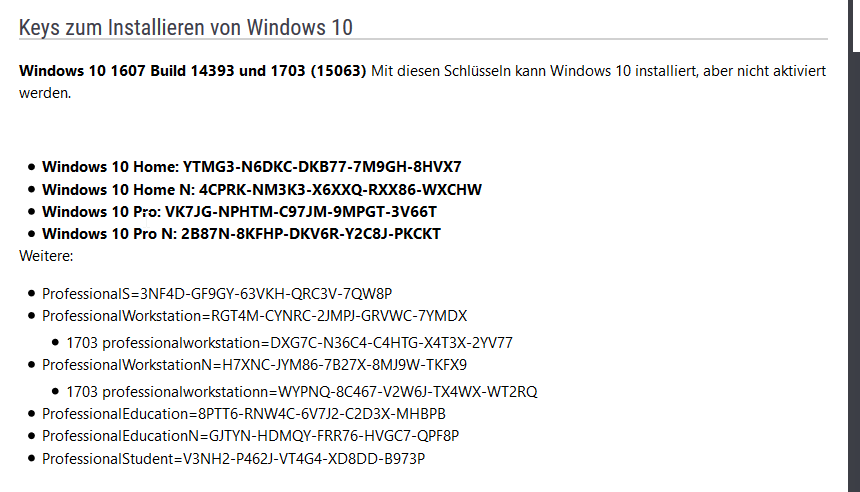

Aber das einfachste, wie oben geschrieben, einen PC ohne Aktivierung einrichten, mit einem generischen Key, davon ein Image ziehen. Das dann auf die anderen PC`s einspielen, und mit den Key`s des jeweiligen Gerätes aktivieren.
Keys zum Installieren von Windows 10 - Deskmodder.de
