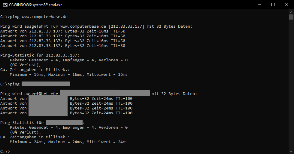

LukS schrieb:haha, das musste ich auch mal testen mit unserem Warenwirtschafssystem:
in der tat ist die Latenz zu CB kürzer als in unserem eigenen Netzwerk. 😂
Ich finde solche Einblicke in die Technik einer Seite echt toll. Danke dafür. Gerne mehr davon.
Kann ich nicht durchführen mit computerbase.de bzw. nur teilweise. Aber das war nur die Antwort auf den Screenshot, dass alles bei 20ms einfach schlecht ist. Liefert natürlich keinerlei Erkenntnisse - wobei ein traceroute ja auch nur Pings sindfoo_1337 schrieb:Ein traceroute würde eher helfen zu sehen, woran es liegt (routing/peering) als ein stumpfer ping![]()
Kann trotzdem sein, dass die interessanten Router gerade antworten... 20ms sind auf jeden Fall merkwürdig, denn Google gibt dir scheinbar auch einen Server aus Frankfurt - den du in 4ms erreichst. Unwahrscheinlich, dass die bloße Distanz ein Problem ist.ebird schrieb:Kann ich nicht durchführen mit computerbase.de bzw. nur teilweise.

foo_1337 schrieb:Genau deshalb hatte ich gefragt, heise gibts auch nur in FRA bei Plusline… und nein, traceroute ist kein ping sondern udpNur Windows benutzt by default ICMP, aber deinem output nach war das nicht windows. Daher probier mal traceroute -I oder tcptraceroute auf port 443.

Der Payload ist egal, das Protokoll nicht. Je nachdem was die Targets / Hops erlauben, nimmt man halt UDP, ICMP oder TCP. Und nur diesen Hinweis wollte ich dir geben weil du sagtest:ebird schrieb:Ist das nicht etwas Haarspalterei? Beides sind verbindungslose IP Pakete. Die TTL ist da entscheidend und nicht der Payload. Und da geht es nicht darum, was in dem Pong Paket steht oder welches Transportprotokoll es ist.
Und genau deshalb hätte mich die Route interessiert. Was heißt "ungefähr" gleich? Da muss es einen entscheidenden Unterschied geben. Peers/PNI/Whatever überlastet? Das hätte man halt auf dem Traceroute gesehen. So ist es leider ein "20ms ist nicht schnell!" bzw "mies" wie du zuerst sagtest. Mit der Aussage kann aber so keiner was anfangen. AS47447 hat z.B. auch ein paar weniger peers/andere via ipv6. Evtl. liegt es auch daran? Falls du dich umentscheiden solltest und einen traceroute nachliefern magst, wäre es interessant sowohl einen via v4 und einen via v6 zu sehen.ebird schrieb:sondern darum, dass 20ms definitiv nicht schnell ist. Alle Routen sind ungefähr gleich.
Man konnte als Mitleser hier im Forum anhand deines Beitrags nur eines sehen: Die RTT. Ob das was direkt oder nicht irgendwo hin ging, war und ist nicht ersichtlich.ebird schrieb:Man konnte auch schon vorher sehen, dass diese direkt nach Frankfurt gehen. Einige waren bis Frankfurt sogar gleich.
