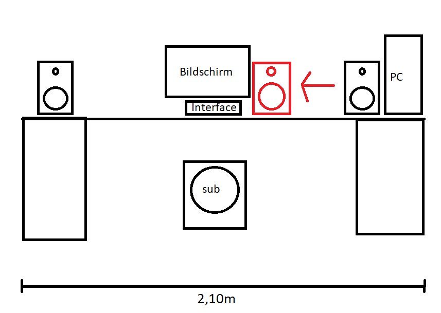

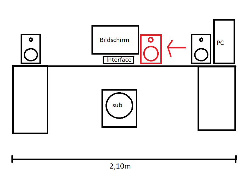

Angehängt habe ich mal ein Bild von meinem Setup. Das Verschieben der rechten Box an die rot eingezeichnete Position hat nichts gebracht. Damit ist meine Magnetfeld-Theorie wahrscheinlich widerlegt. Auch wenn die Box jetzt "nur" 70-80cm vom PC entfernt steht, ein Magnetfeld nimmt mit der Entfernung ja nicht linear ab. An der jetzigen Position der Box dürfte also fast nichts mehr vom Magnetfeld ankommen (im Verhältnis zum 20cm-Abstand).
Ebenso habe ich gerade testweise die Lautsprecher an die selbe Steckdose gehängt, an der der Rest hängt. Auch keine Besserung. Von daher wird das ganze sicherlich kein Erdungsproblem sein.
