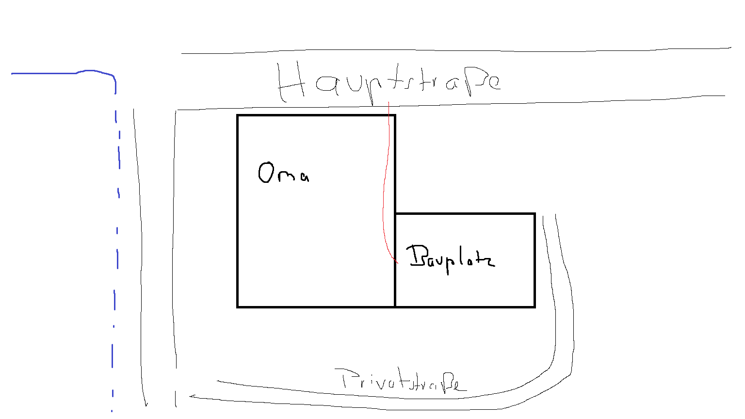

ich habe das Glück einen Bauplatz von meiner Familie zu erhalten, welcher eine Baulücke in einem Wohngebiet aus den 1980ern darstellt.
Hier wurde damals über eine Privatstraße die Erschließung vorgenommen und auch mein künftiger Bauplatz über Kupfer erschlossen. Bei den Nachbarn ist SuperVectoring mit Full Sync möglich, daher sollte das bei mir auch passen.
Allerdings ist die Frage wie "belastend" langfristig die Privatstraße für einen FTTH Ausbau wird, wenn schon SuperVectoring liegt und damit für die anderen Anlieger wohl ausreichende Geschwindigkeiten.
Folgende Szenarien habe ich aktuell:
1. Hausbau mit Kupfer + Leerrohre zur Privatstraße für mögliches FTTH (Telekom baut schon an der Hauptstraße und mit dem nächsten Rutsch Bauplätze sollte das praktisch vier Häuser neben mir hochgezogen werden - Skizze Blau)
2. Hausbau mit Kupfer + Leerrohre + Kabel (Skizze Rot) über das Grundstück meiner Oma erschließen (hier geht ein unbebauter Grenzkorridor von etwa 7m von der Hauptstraße direkt zum Bauplatz) - eine Baulast etc. für das Kabel wäre kein Thema. Würde sowieso im unüberbaubaren Grenzbereich liegen
Ich habe ehrlich gesagt etwas Bedenken, dass ich auf Ewigkeiten dank der Privatstraße auf Kupfer festsitze, da 250 den meisten "normalen" Haushalten ausreichen.
Würdet ihr entspannt Kupfer verwenden und sehen was die Zukunft bringt, oder mit Aufwand bereits eine Kabelerschließung noch über das Nachbargrundstück vornehmen?

Dein Bauplatz ist über das Ende der Privatstraße im Westen der Skizze erschlossen? Gibt es südlich der Privatstraße noch weitere Bebauung?

Warum nicht beides?
Der sofortige Erstanschluss über die vorhandene Zuführung per Kupfer, weil man dazu ja kaum Aufwand hat. Dazu natürlich auch schon ein Leerrohr vom Haus bis zum Privatweg.
Und später FTTH halt übers Grundstück der Oma, sobald im Ort mal ausgebaut wird, falls dann eure Privatstrasse doch nicht dabei wäre.
Ich würde dazu beim Hausbau auch schon mal für den Fall vorsorgen und zB im Keller zur entsprechenden Hauswand ein Leerrohr setzen.
Und wenn man auf Sicher gehen will, dann im Grundbuch für das Grundstück der Oma schon mal vorsorglich das Wegerecht für das Kabel eintragen lassen, denn man weiß ja nie was später mal kommt (zB Todesfall, Erbstreit, Hausverkauf, ...).
Frag den Bauherrenservice zwecks Kupfer-Anbindung und leg Leerrohr sowohl zur Privatstraße als auch zur Hauptstraße. Als Leerrohr würd ich PE-HD mit 40 oder 32mm Außendurchmesser nehmen, da passt dann später alles mit Glasfaser durch.
Die Telekom legt dir bei einem neuen Hausanschluss mittlerweile sowieso gleich eine Speedpipe rein. Telekom FTTH ist damit gedeckelt, außer man hängt dich an den APL der Oma.
Ich würde zusätzlich trotzdem ein privates Leerrohr mit in diese Grube werfen, falls schlussendlich doch ein anderer Anbieter Glasfaser ausbaut. Der darf die Speedpipe der Telekom nämlich nicht einfach so nutzen.
Wenn Kupfer schon liegt und nur ein APL aufgebaut wird, dann würde mindestens der Kupfertrasse folgen.
Wem gehört denn die Privatstraße?
Die Privatstraße gehört allen Anliegern zu unterschiedlichen Teilen. Mir persönlcih gehören 1/8 - da sehe ich gerade das Problem. Die anderen Anwohner sind zwischen 50-80 Jahre alt d. h. wenn es zum FTTH Ausbau kommen sollte und einer möglichen Kostenumlage sehe ich schwarz :(
Ich mache es wohl so wie angedacht, Ersterschließung per vorhandenem Kupferkabel (liegt aktuell knappe 15 Meter von seinem späteren Bestimmungsort) und Leerrohre sowohl zur Privatstraße vor, als auch rückseitig zu meiner Oma.
Der Bauplatz ist komplett über die Privatstraße erschlossen, sprich Strom, Frischwasser, Abwasser etc. daher wäre der Weg zu meiner Oma nur ein "Ausweg" gewesen, da in der Haupstraße sowohl Telekom Glas & Vodafone Kabel schon liegt. Der Aufwand ist es mir aber wohl nicht wert...
Das Thema ist halt, dass meine Oma auch nicht jünger wird und wenn ich da eine Erschließung vornehmen sollte, ich das jetzt am besten schon mache z. B. Vodafone Kabel hoch und daneben noch ein Leerrohr + entsprechende rechtliche Sicherungen für die Kabelführung.

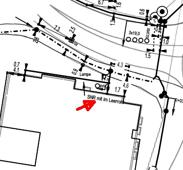

Wird aber teilweise in die Trassenauskunft Kabel eingetragen:
Reaktionen: blastinMot
Deine Zeichnung bezieht sich auf einen per Kupfer versorgten Neubau in einem FTTC-Bestandsgebiet?
Genau. Ein relativ neu gebautes MFH, angeschlossen am MFG-Standort, der oben rechts eingezeichnet ist.
Neben dem Kupferkabel liegen im Gebäude auch 2 Speedpipes, die aber noch ungenutzt sind.
Macht aber Sinn, da irgendwann in den nächsten Jahren FTTH kommen soll. Förderverfahren dazu ist geplant und startet voraussichtlich 2023.
Reaktionen: Nore Ply und blastinMot
