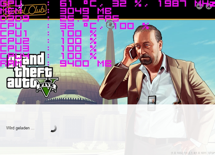

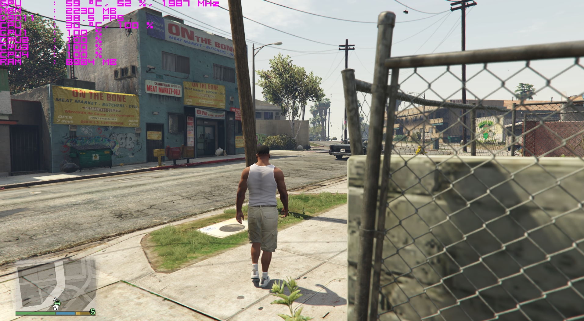

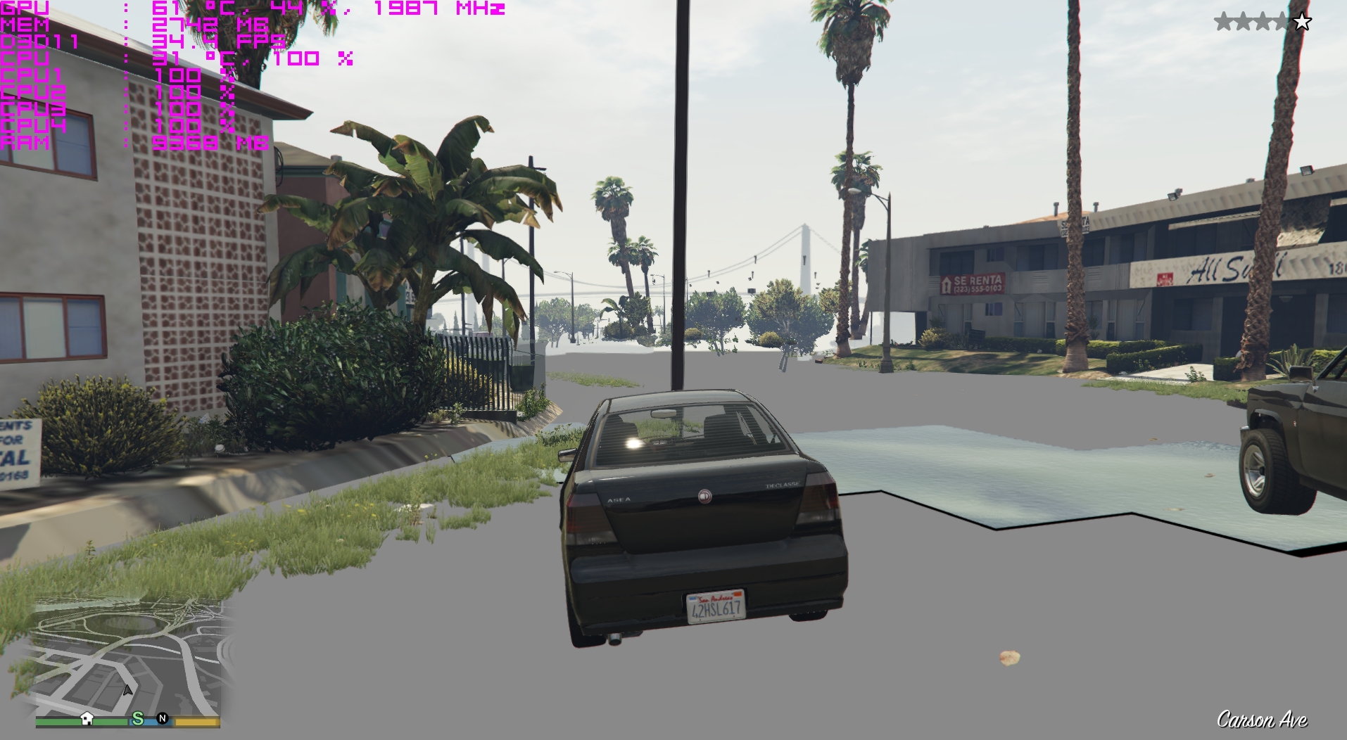

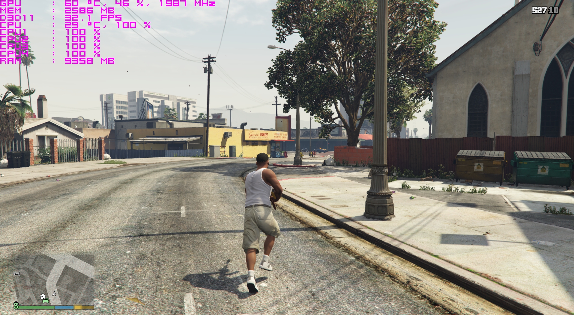

Gut werde jetzt ein wenig das Spiel laufen lassen und euch dann ein Screenshot schicken.

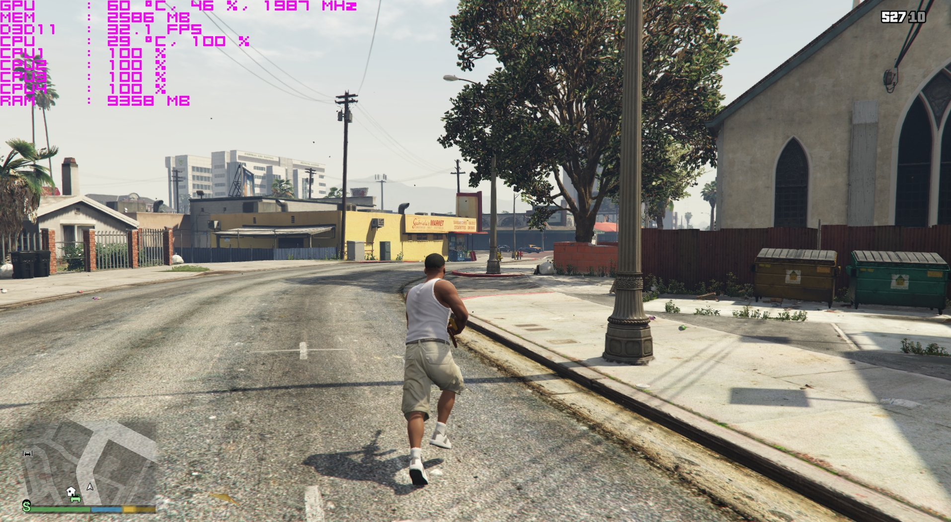

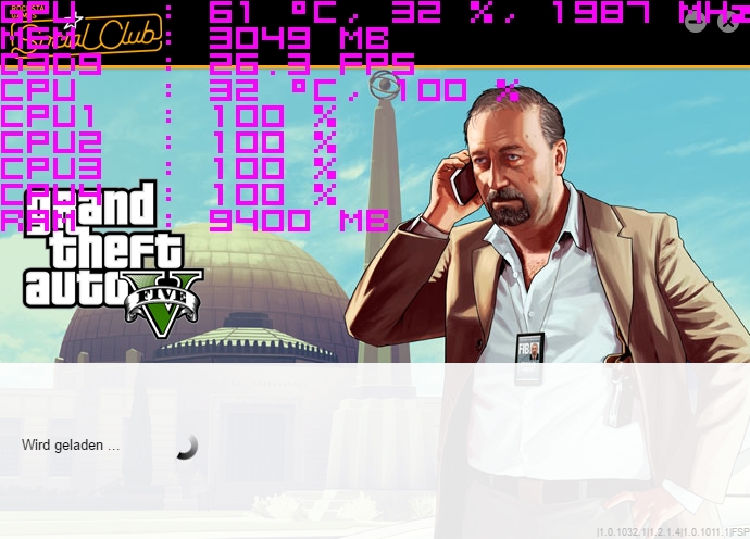

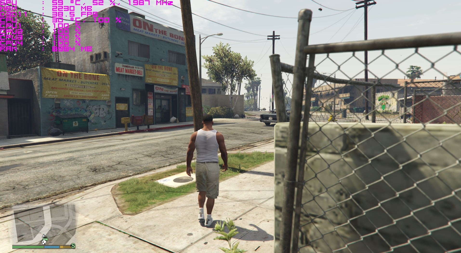

Also habe jetzt ein wenig GTA V gespielt. Im Anhang findet ihr Screenshots. Jedoch wurde die Taktrate der CPU nicht angezeigt obwohl ich es aktiviert habe. GTA5_2017_04_28_18_01_34_490.jpgGTA5_2017_04_28_18_00_48_996.jpgGTA5_2017_04_28_18_02_17_976.jpgGTAVLauncher_2017_04_28_18_03_09_709.jpg
Also habe jetzt ein wenig GTA V gespielt. Im Anhang findet ihr Screenshots. Jedoch wurde die Taktrate der CPU nicht angezeigt obwohl ich es aktiviert habe.Anhang anzeigen 620694Anhang anzeigen 620695Anhang anzeigen 620696Anhang anzeigen 620697
Sieht dennoch nicht danach aus als sei die CPU im thermal throttling - bei 29° sollte sie auf Höchst-Takt laufen. Hast du schon einmal probiert das Energieprofil auf Höchstleistung zu stellen?
EDIT: die CPU ist definitiv der limitierende Faktor (100% Last auf allen Threads)
würde dir raten dich auf dem Marktplatz mal umzusehen ob du dort nicht einen i5 oder i7 der 3. Generation ergattern kannst - sollte die FPS-Drops beseitigen
Ich glaube ja, stelle es jetzt aber nochmal ein. Es war auf Ausbalanciert, aber ist es nicht merkwürdig, dass die CPU 100% schon im Ladescreen hat?
Die CPU setzt alle Befehle zum Laden der Texturen, starten der Engine etc um, daher ist der Workload eigentlich auch im Ladescreen normal wenn die Festplatte nicht der limitierende Faktor ist
bei GTA5 geht auch meine CPU beim starten mal kurz auf 100%. Das ist kein Problem. ich glaube eher, dass bei dir ein anderes Programm viel CPU Last verursacht, oder deine CPU wegen was auch immer heruntertaktet.
