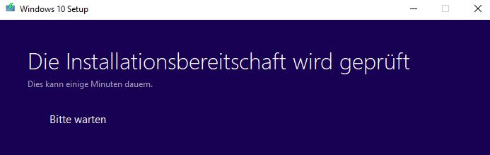

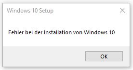

Überrascht war ich erstmal, als der Abschnitt "Die Installationsbereitschaft wird überprüft" (siehe Screenshot) fast 40 Minuten dauerte. Okay, dann ging's weiter, und bei einem Installationsfortschrift von irgendwas um die 65% kam die Meldung "Fehler bei der Installation von Windows 10 - siehe Screenshot. Die Installationsbereitschaft wird überprüft.JPGFehler bei der Installation von Windows10.JPG
Irgendjemand eine Idee, wo das Problem liegt und wie ich es beheben kann?

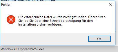

Du meinst, daß nach dem Anklicken der Datei "Windows10upgrade9252.exe" nach 2 Sekunden die vorhin beigelegte Fehlermeldung kommt, deutet auf einen Paritätsfehler hin?

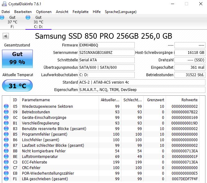

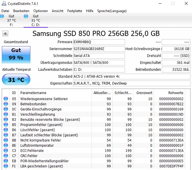

crystaldiskinfo läuft ständig mit, SSD ist okay.

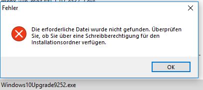

In allen Fällen hatte ich versucht, die Datei "als Administrator" zu öffnen (und davor nicht "als Administrator").
Also ein derartiges Problem ist mir noch nie untergekommen. Sehr eigenartig das ganze.
ich versteh nämlich nicht, was mit der angeblich fehlenden Schreibberechtigung für den Installationsordner gemeint ist. Mehr als daß ich mit "als Administrator" anklicke, kann ich nicht tun, oder?
