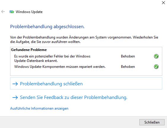

Nicht das ich jemals ein Problem mit Windows Update hätte, da ich ja ein Microsoft Fan bin und Nichts bei Windows verändere oder blockiere.
Aber von der Update Problembehandlung habe ich schon mal was gehört.
https://support.microsoft.com/de-de/help/4027322/windows-update-troubleshooter
usw.
https://support.microsoft.com/de-de/help/4089834/windows-10-troubleshoot-problems-updating
