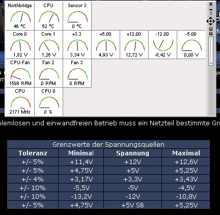

Auf PC-Erfahrung.de sind Grenzwerte für ein Netzteil aufgeführt. Mein NT erfüllt diese, wenn auch knapp, nicht auf der +12V und auf der -12V Schiene (s. Anhang).

Die sehr niedrige -12V und die quasi nicht vorhandene -5V Leitung können genauso gut Messfehler seitens des Programms sein.
Diese minus Werte werden in vielen Programmen gar nicht ausgelesen, weil eigentlich nicht so wichtig.

Also 18A auf der 12V-Schiene is schon n bissl wenig für n Sys mit 6800 und übertakteter CPU, zumal das ja theoretische Angaben sind und gerade no-name NTs gerne weniger leisten als angegeben. 12,71V ist auch zu hoch, ich nehme mal an die Spannung schwankt sehr stark unter last?
Die 18A sollten reichen - silentmaxx ist auch eigentich nicht no-name. Die Spannung schwankt auch nicht unter Last. Meine einzige Sorge war halt, dass die 12,72V zu sehr abweichen könnten.
