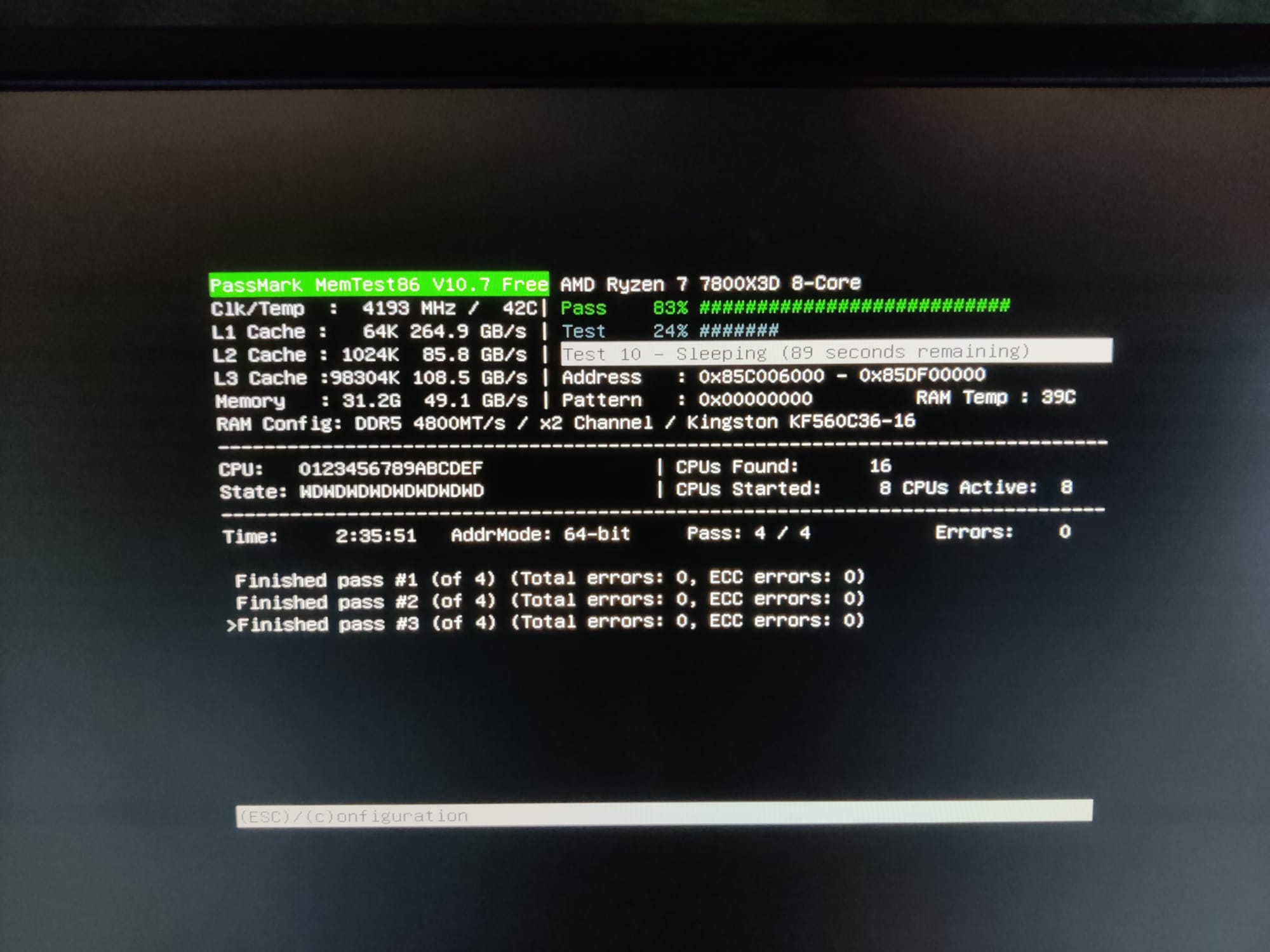

aber Memtest zeigt keine Fehler.
Du hast glaube ich noch nicht geschrieben, welchen Memtest du nutzt. Der von Windows taugt nicht viel...
@coasterblog
ok, den dann aber schon installieren? Oder prinzipiell gar keinen? (ich glaube das hat auch jemand geschrieben)?
