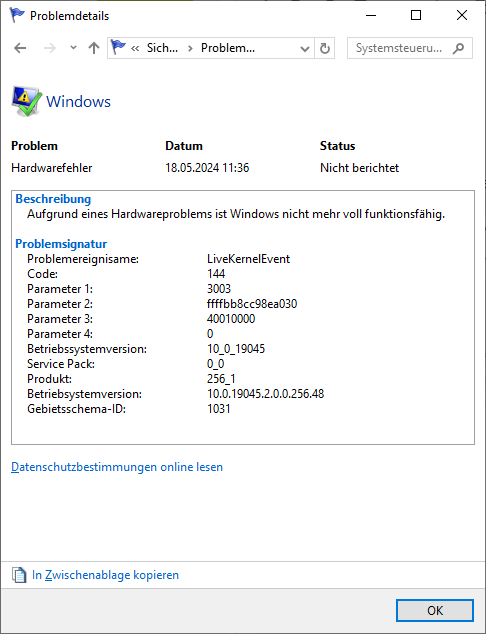

Nun gut, das gipfelte dann letzte Woche darin, dass mein System, obwohl ich seit letztem Jahr keine Änderungen vorgenommen hatte (ausgenommen Windows-Updates und eventuelle erforderliche Updates der einzelnen Anwendungen) mein System plötzlich unbrauchbar wurde. Unbrauchbar in diesem Fall heisst: Windows ist normal hochgefahren, ich konnte die Maus bewegen, die Icons am Desktop wurden gehighlightet ... und das wars, mehr konnte ich nicht. Nichts ausführen, nichts öffnen, nichtmal per I/O Switch den Rechner runter fahren oder neu starten.
Details zu der Problematik sind hier zu lesen:
https://www.computerbase.de/forum/threads/win10-startet-aber-dann-geht-nichts-mehr.2195212/

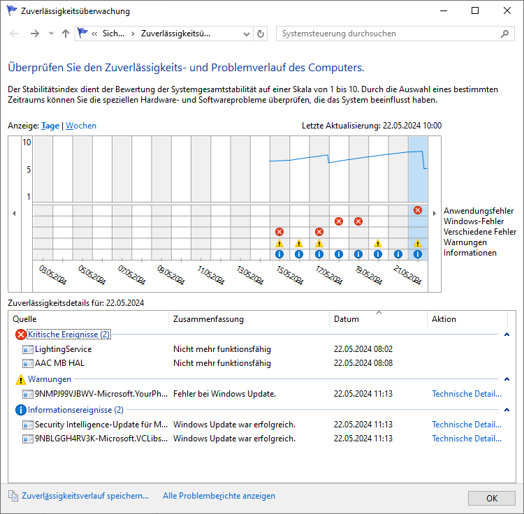

Zeig mal den Windows Zuverlässigkeitsverlauf. Kannste mit ALT+DRUCK und dann STRG+V hier einfügen.

2) den Zuverlässigkeitsverlauf, wie von @Luftgucker angesehen

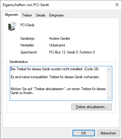

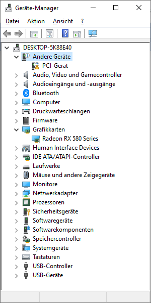

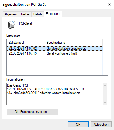

3) aufgrund des Problems, das sich aufgrund 1) ergibt (dazu weiter unten mehr) in den Gerätemanager geschaut
Für mich ergeben sich dabei ein paar merkwürdige Abläufe die ich wohl hinterfragen muss. Ich hoffe ihr könnt das besser nachvollziehen als ich!
1) Also nachdem ich die iGPU deaktiviert hatte und erstmalig ins Windows gebootet habe, bekam ich die Meldung, dass neue Hardware installiert wurde, und der Rechner neu gestartet werden muss, ausserdem hat sich der FanControl mit einer Fehlermeldung gemeldet, dass der Sensor der (d)GPU nicht mehr gefunden wird.
--> Neustart: FanControl hat immer noch die Fehlermeldung, dass der Sensor der GPU nicht gefunden wird.
Gerätemanager zeigt folgendes:
Was ist das???
Grafiktreiber für die angezeigte RX580 ist der korrekte, den ich installiert habe.
2) Zuverlässigkeitsverlauf zeigt diverse Fehler. Ich kann damit leider nichts anfangen, siehe Anhang
Soweit ich das sehe, sind die roten Meldungen alle, dass Windows nicht ordnungsgemäß heruntergefahren wurde, ausser am 18. am 19. und am 22, (da habe ich die Fehlermeldungen oben als Screenshot angehängt), und die gelben Warnungen sind alles irgendwelche Windowsupdates die nicht installiert werden konnten.
