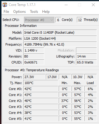

Hallo, ich habe heute ein Upgrade bei meinem PC vorgenommen (CPU,Mainboard,CPU Kühler) und soweit lief es ohne Große Probleme.
Jedoch sind die Temperaturen für meinen Geschmack zu hoch. Idle ca bei 37-45. Beim kurzen Spielen so bis 70 grad.
Welche Temepraturen sind noch im Rahmen?
Solang die CPU sich nicht runter takten muss wegen Überhitzung ist alles okay.
Intel gibt da ja bis zu 100° an
Reaktionen: Lj
Ist vollkommen ok. Der 11400F ist nunmal von Haus aus nicht die kühlste CPU. Und der Arctic Kühler auch nicht gerade sehr performant.
Reaktionen: Lj
Ist normal, hätte man in 2min googlen auch rausfinden können.

70°C ist doch ein top Wert, da brauchst du dir keine Gedanken machen. :D

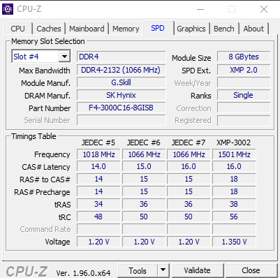

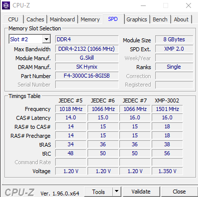

Habe nur irgendwie nen Problem mit dem RAM. Zumindestens glaub ich das. Habe meine alten 2x8GB (G.Skill DIMM 8 GB DDR4-3000) installiert und XMP Profil 1 gewählt. Bei manchen spielen gibt es dann einen Bluescreen mit dem Profil nach einpaar Minuten. Leider gibt es dann nur noch das Auto profil. Dort läuft er dann mit 2133mhz.
Hat jemand dafür noch einen tipp?
du kannst das XMP Profil mal laden aber die RAM-Spannung manuell auf den programmierten Wert setzen (z.B. 1.35V)

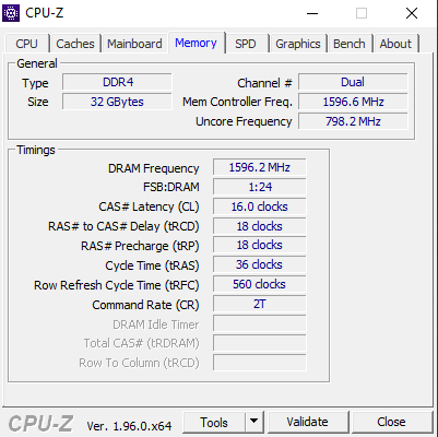

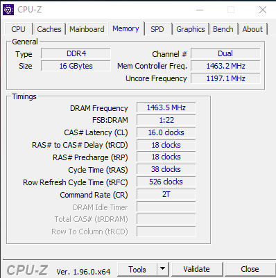

Bezüglich des Ram habe ich mit dem 11400 auch Probleme im 1:1 Modus über 3200MHz zu kommen. Über 3200 ist es mit Takt einfach hochsetzen nicht getan, aber da ich momentan keine Lust habe groß Rumzuprobieren, kann ich hier nicht viel mehr sagen.
Rocket Lake ist beim Ram wohl viel zickiger als Ryzen5000 oder Core10000.
An deiner Stelle würde ich es einfach mit XMP Timings mit per Hand eingestellten 2800MHz probieren. Der minimal geringere Takt könnte hier helfen.
habe ich gemacht und bisher durch kurzes probieren ist er noch nicht abgestürzt. Habe im XMP Profil selber 1.35 und 2933 eingestellt. Läuft bisher ^^

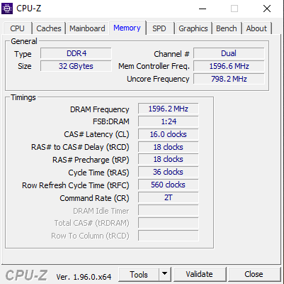

Sollte er nochmal abstürzen würde ich es mit 2800probieren^^
BIOS müsste ich nochmal nachgucken und Editier ich nachträglich gleich ein.
Edit: Bios ist: 560 Pro4 P1.60
Habe auch nochmal 3 Bilder von CPUZ dazu gepackt.
Danke schonmal für die Antworten :)

Bios Version 1.6 ist bezüglich Ram Anbindung noch nicht optimiert.
Ab Version 1.7 dürftest du signifikant weniger Probleme bekommen.
Wenn möglich im Bios selbst Updaten.
So schaut übrigens mein CPUz Screen aus. Eventuell kann ein RAM Guru da etwas raus lesen
