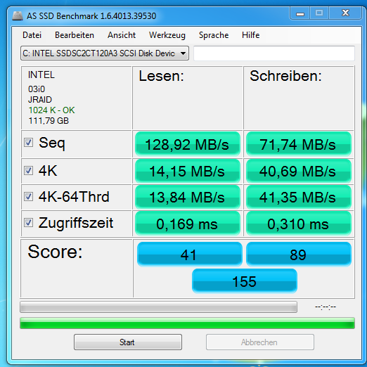

Ich habe folgendes Problem mit meiner Intel SSD der Serie 330. Und zwar ist die brechend Langsam. Laut Intel soll sie bis 500mb/s Lesen und 450mb/s Schreiben. Da komme ich ja nicht mal mehr annähernd hin. Muss ich noch Treiber, Firmware oder sonstiges Installieren ? Oder im BIOS was besonderes Einstellen ? *AHCI ist an!*. Ist das vielleicht das falsche Modus ?
Im Bild findet ihr mehr Informationen zu den Geschwindigkeiten die ich eben gemessen habe. Die ist nicht wirklich schneller als meine 3 x 1TB HDD's... Das ist schon bitter...

Im Screenshot steht aber JRAID

Überprüfe an welchem Controller sie hängt, da steht JRAID, das könnte der Jmicron Controller sein.
Was für ein Mainboard hast du? Häng sie an den Intelcontroller und stelle im Bios auf AHCI.
Du lässt den Port wo sie drauf hängt als Raid laufen... erkennbar an dem "JRAID". Und das bedeutet du wirst sie am Jmicron-port hängen haben. Da kannst soviel Treiber installieren wie du willst.
laut dem screenshot hast du die SSD an einem SATA port angeschlossen, der über einen jmicron controller läuft und genau das dürfte dein problem sein.
