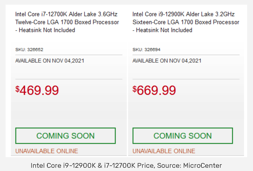

News Intel-Alder-Lake-Marktstart: Finale Core i9-12900K und Core i5-12600K im Umlauf
https://videocardz.com/newz/intel-core-i9-12900k-to-cost-669-99-usd-according-to-microcenter

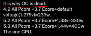

Volker schrieb:
Dass beim Spannung anheben für OC dann der Verbrauch explodiert ist ja mal eine Überraschung^^
Naja scheinbar brauchen die CPUs auch viel Spannung, um überhaupt auf Intel gewohntes OC zu kommen.
Also nach Effizienz sieht das irgendwie nicht aus!?

Volker schrieb:
230 Watt sind weniger als bei Rocket Lake bei viel mehr Leistung
Wobei man aber auch nicht weiß, wie genau der Benchmark aus dem Twitter-Screenshot im Vergleich zu Prime mit AVX einzuordnen ist. Der 11900K ohne AB hat in eurem Test beim CineBench nT ein Idle-Last-Delta von 230W. Das sind sekundärseitig dann inklusive VRM 207W. Je nach Charakteristik des Benchmarks ist Alder Lake also als besser oder schlechter einzuordnen, und wir sind wieder auf dem Startfeld.
https://www.computerbase.de/artikel...-leistungsaufnahme-max-avx-last-package-power
Wenn das mal nicht ein kleiner Wink sein soll, dass Alder Lake doch nicht so schlecht wird, zumindest gegen den Vorgänger ;) .
Jede CPU die heute auf den Markt kommt, ist bereits bis zur Vernunftsgrenze ausgereizt. Wer da auf die CPU 0,2V mehr drauf packt um 100Mhz mehr rauszuholen, der braucht sich über 50% mehr Stromverbrauch nicht wundern und sinnvoll oder kritikwürdig ist daran nichts.
"Intel gewohntes OC", gab es vielleicht mal vor 5 Jahren. Heutzutage ist OC sowohl bei AMD, als auch bei Intel absolut sinnlos und Spielereien mit der Spannung erst recht. Das von dir verlinkte Bild fasst es sehr gut zusammen.
Doppelter Energieverbrauch für 200-300 mehr Takt und vielleicht 3-5% mehr Leistung? Bestenfalls Spielerei. Ansonsten liegt die CPU mit 230w durchaus im "grünen" Bereich und auch die sind schon nicht der Standardwert.
Reaktionen: LukS, PC_Peter, W4RO_DE und 2 andere
Japp, CPU-OC ist seit Jahren tot. Es ist schlimm wie viele immer noch krampfhaft daran festhalten, zumal es am ende ja nichtmal was bringt. Jedes UV bringt mehr.
