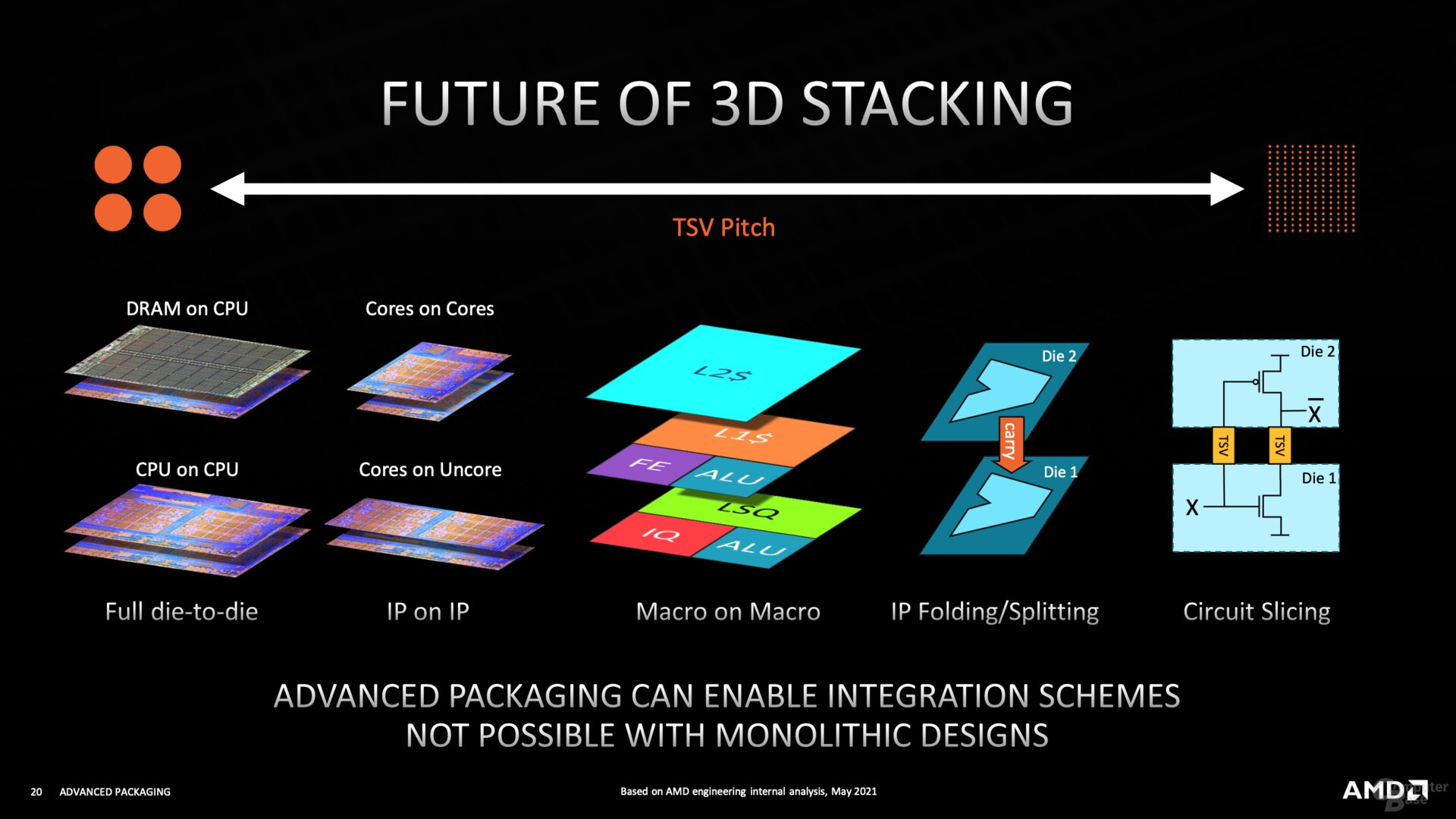

Wenn die Yield passt wird man Mono Die immer bevorzugen da hier die Latenzen am besten sind. Stapeln kostet ja auch was, ggf sogar schnell teurer als einzelne Die und bei mehreren Chiplets braucht es den Interposer und ebenfalls eine aufwendigere Fertigung.brabe schrieb:Der 3700x von mir hat 8 Kerne mit 2x16MB L3 cache. Also müsste ich das auch merken?
Da frage ich mich, wie wird das bei der neuen AMD ZEN3 mit 3D-V-Cache`?

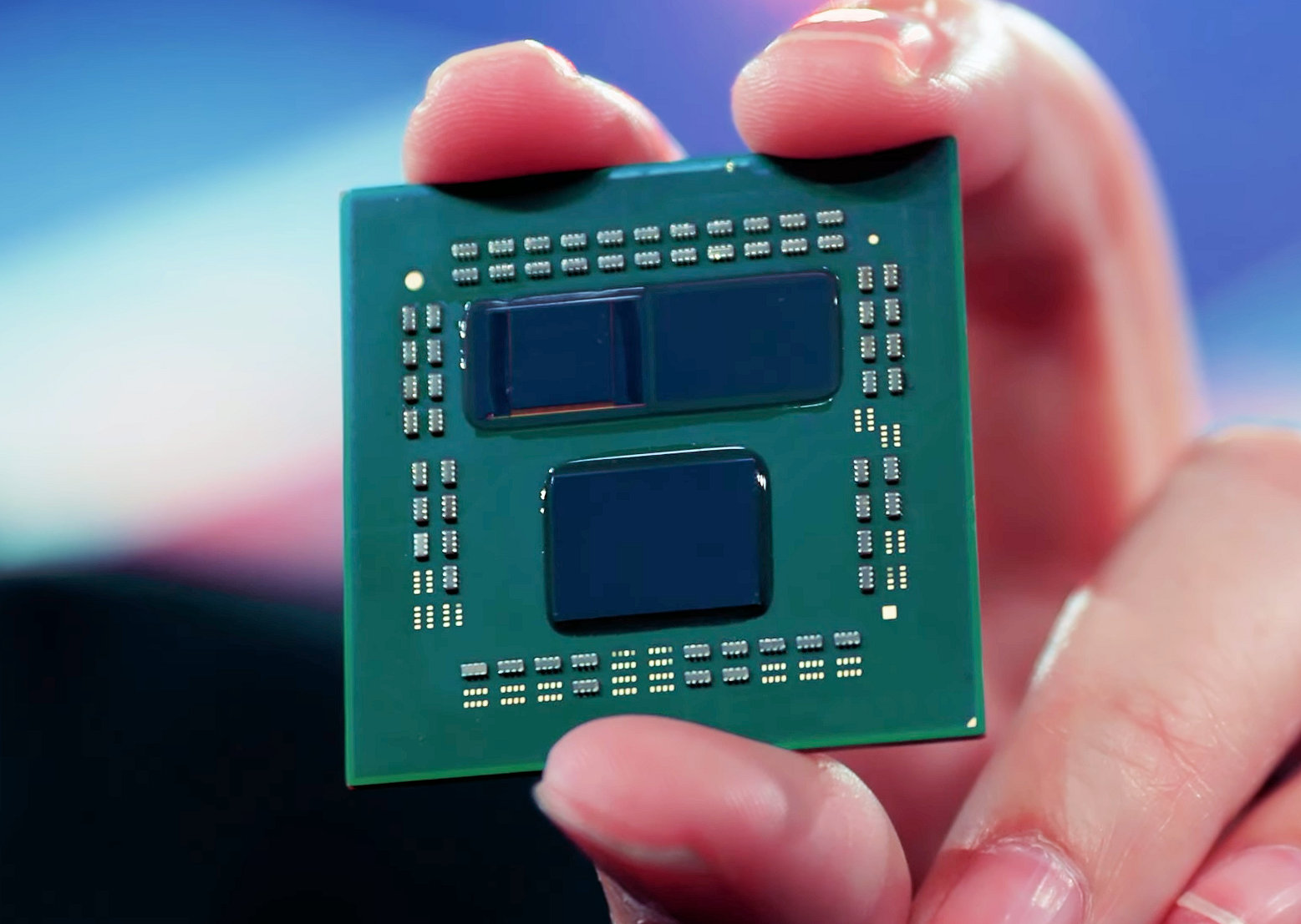

Das sieht ja noch gut aus. Aber wie bei Intels Alder Lake mag ich es nicht, dass es keine Monolithen sind.

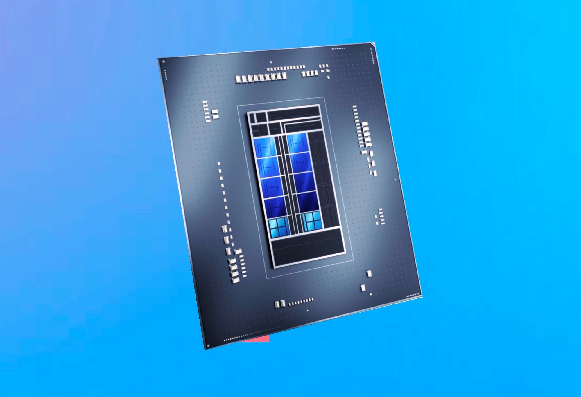

Wird Alder Lake ein Monolith oder wie hier der AMD Chip aus vielen kleinen bestehen?
Ich habe nur Zeichnungen gefunden
