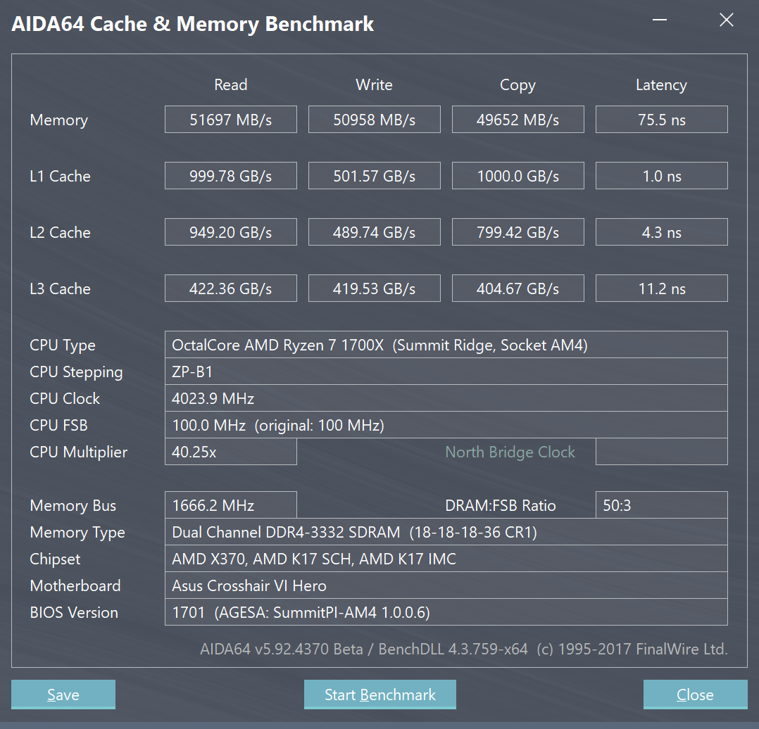

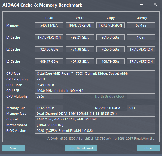

Mal so ne Frage am Rande,
warum hab ich mit dem Ryzen bei 3333 RAM Takt einen höheren Lese- und Kopierdurchsatz als der Coffe Lake bei 3500 aber ne miesere Latenz? Was machen beide Architekturen anders, oder liegt´s an Aida?
Deine Timings sind viel zu hoch.
Lass dir hier vom Kollegen 1usmus helfen.
Er hat nen RAM Timings Rechner für Ryzen geschrieben:
http://www.overclock.net/t/1624603/rog-crosshair-vi-overclocking-thread/29160
Aber ich glaube der RAM Controller bei Ryzen ist schlechter als bei Intel, oder?
Könnte auch mit dem Infinity Fabric zusammenhängen. Der skaliert ja mit dem RAM-Takt und je höher der RAM-Takt desto niedriger fällt die Latenz aus.
