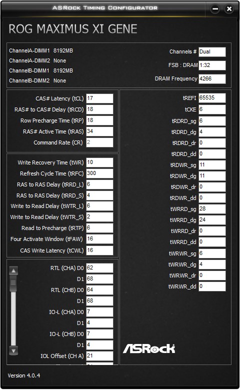

Um auch mal wieder was zum eigentlichen Thema beizutragen, ich hab in den letzten Tagen noch ein wenig an meinen Timings gedreht und nun schauen sie wie folgt aus, bin ziemlich zufrieden damit :)
Mode 2:
RAM 4266 CL17 Manuelle Timings AIDA (1 Februar 2020) Trfc 300.png AsrTC_2020-02-01_21-38-33.jpg
GSAT lief damit eine Stunde ohne Fehler durch.
Reaktionen: Ctrl, PhoenixMDA und Shir Khan
Also wenn ich über die TWR einstelle muss ich auch 11 eingeben um 12 zu erhalten. Werde das mal so rum teste ob es was bringt.
Reaktionen: PhoenixMDA
Du wirst wahrscheinlich auch 11 haben wie im Bios eingestellt, ich vermute das Asrock Tool ließt die twrpre aus und anhand dessen errechnet es die TWR, die es wahrscheinlich nicht auslesen kann, im Bios siehst du die ja auch nicht.
Stell ich die TWR im Bios ein setzt er mir aber die twrpre(Auto) aber auf das was Asus programmiert hat, das ist halt nicht das was Asrock programmiert hat.Ich denke aber nicht das er die TWR von sich aus immer eins höher setzt im Bios als da steht macht ja wenig Sinn.
