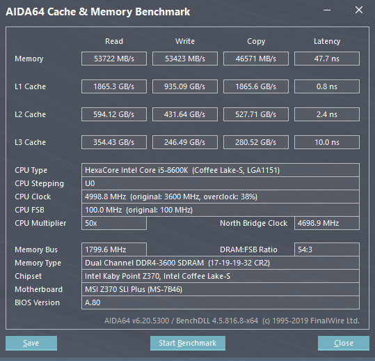

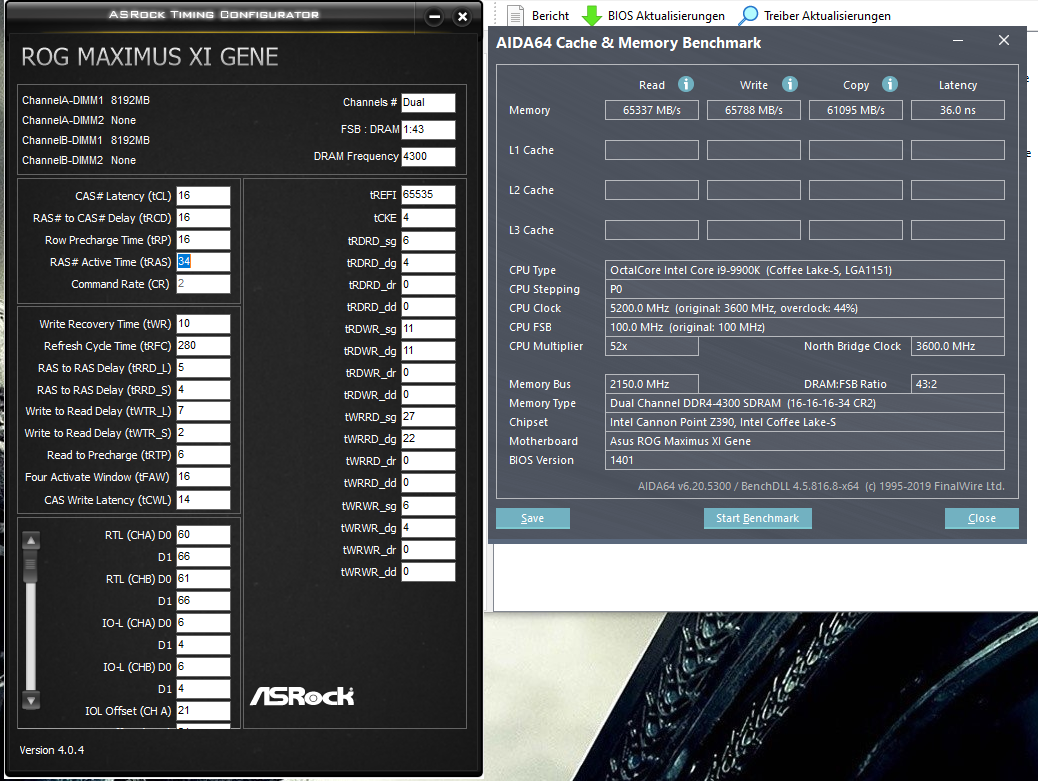

Ich hatte früher schonmal Probleme mit der Software, hab’s dann einfach ohne laufen lassen und nur nach Wassertemperatur regeln lassen.
Einmal eingestellt und auf der der D5 Next gespeichert brauchte ich die eh dann nicht mehr.
Hab sogar dann den USB Stecker vom Mainboard gezogen weil dieses USB Sicher entfernen in der Taskleiste mich nervte.

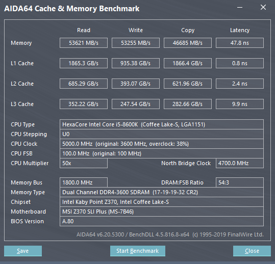

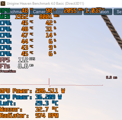

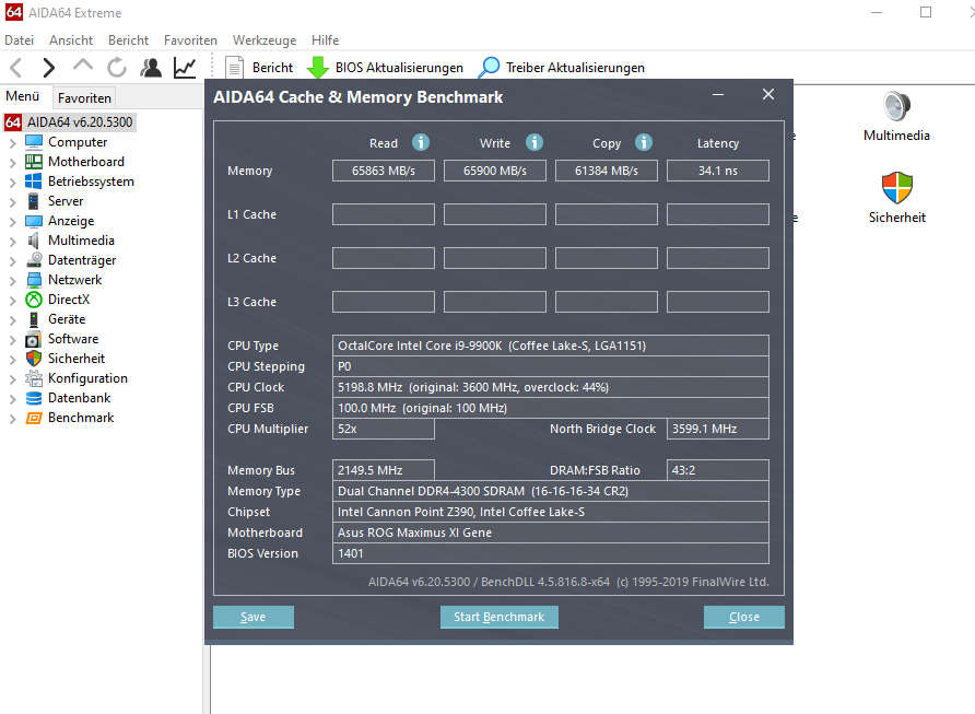

Das erste mal nun mitbekommen, das mit der Aquasuite.
Das ist ja mal der Wahnsinn und ich hab mich gewundert wo meine NS hin sind. Vorher um die 36.0 - 36-7.
Ausgeschaltet und siehe da, direkt mal besser. Hab mal beide hochgeladen!
Und noch mal einer mit Steam und Hwinfo off!
In 3Dmark macht es sich auch leicht bemerkbar!
http://www.3dmark.com/spy/10449766 @5,2ghz/4,8

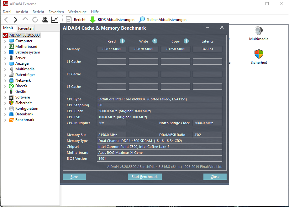

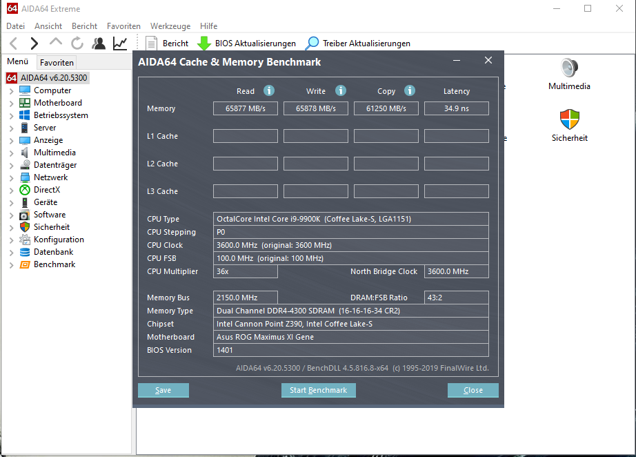

Das interessante an der Sache, bei 4600mhz war es ein Unterschied ob ich 5,2 oder 5,3 ghz am laufen hatte(ca.200 -300 Punkte). Bei dem 4300er Setting sind es gerade mal 50-80 Punkte Unterschied.

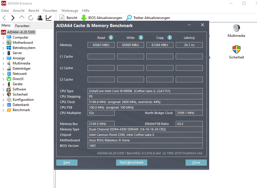

@snakeeyes

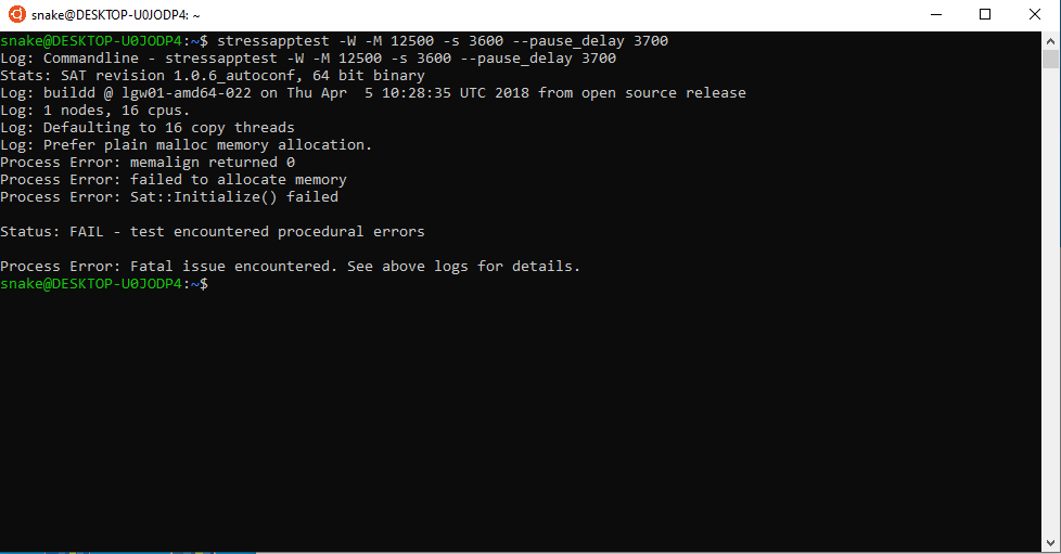

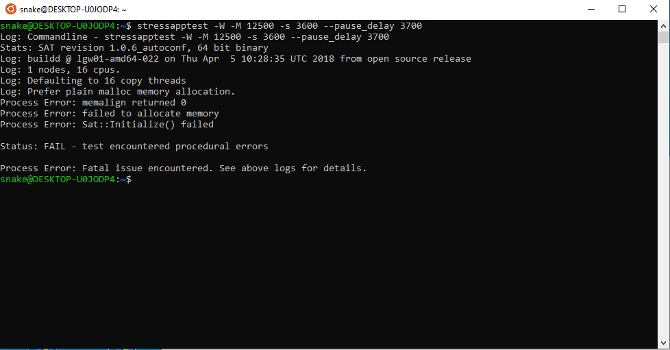

Kann mir eventuell einer sagen was hier das Problem ist?

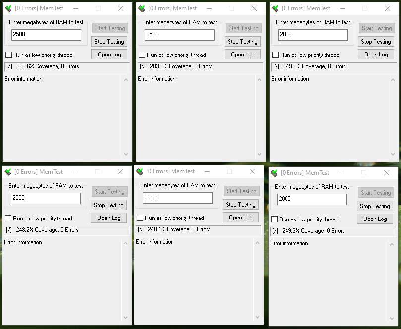

Bin erst mal fertig. Danke für alles! :daumen:
Edit: Gebencht inkl. aquasuite. ;)

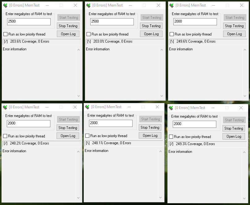

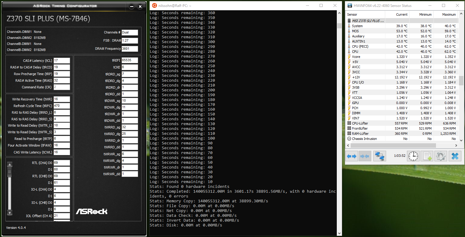

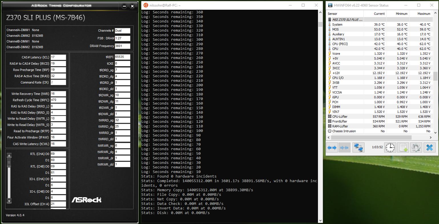

Im Moment PhoenixMDA@ und nur für zwei Riegel RAM. swdtechnik bekommt am Donnerstag noch ein GB Z390 MASTER, ASUS Hero XI und will es auch noch für Beispiele mit 4 Dimm bzw. Vollbestückung erstellen.
Das funktioniert bei 4 Dimm genauso, vielleicht nicht in jedem Fall, aber meistens.
Das ist schon seit langem getestet.
Als allgemeines Optimieren auf jeden Fall ne super Methode.
Das ist auch GSAT stabil bei mir, ich benutze RoundTrip weil es schneller ist und im niedrigeren Takt nochmal ne andere weil das dann wieder schneller als RoundTrip ist.
@aquasuite-Nutzer: Das Beenden von Audio- und Videoanalyse (unter aquasuite -> Audio und Video) bringt hier rd. 1 ns Latenzgewinn. Vielleicht möchtet ihr das bei euch mal nachstellen.
mit A+V
ohne A+V
Konnte ich auch so nachstellen.
Audio und Video abschalten bringt 1ns.
HW Monitoring rausnehmen macht auch bei mir keinen Unterschied.
Also 1ns ist natürlich immer noch nervig, aber besser als 2ns.
Danke für die Info ;-)

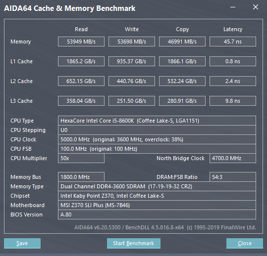

Nachtrag:
Deaktiviert den AC Service unter "Dienste/Services" und gut ists.
HWInfo kann trotzdem immer noch die Daten des Aquaero auslesen.
Und wenn man doch mal was in der Software verstellen muss, einfach in der Software den Service starten ;-)
Reaktionen: Shir Khan
Joh, alles noch da. Auch beim Quadro. :)

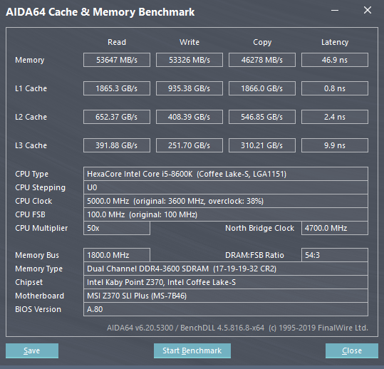

Edit: Und mit "alles auf manuell" bin ich auch endlich da, wo ich von Anfang an hin wollte: Im Bereich von 45 ns. Geht doch! Damit ist der RAM (zumindest im Benchmark) über alle vier Werte um rund 10% performanter geworden als vor meinem Aufschlagen in diesem Thread.
