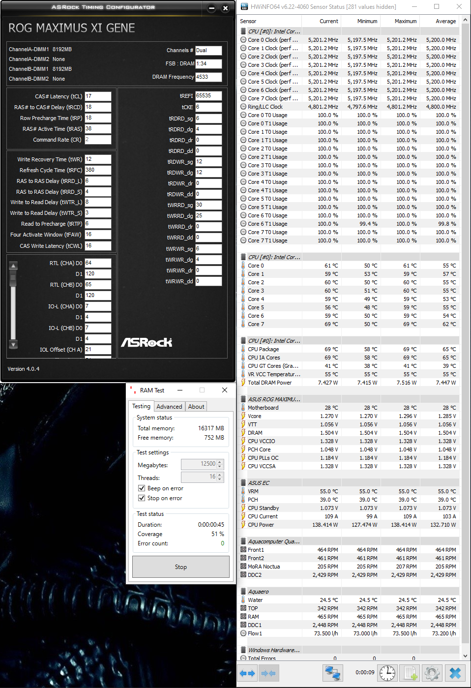

So, das Setting lief schon bis 2500%. Nun noch mal mit den besseren RTL`s und IOL's.
Roundtrip ist deaktiviert, nur als Info. Hat beim Reboot probleme gemacht. Also auch hier nicht so ganz sauber mit enable.
4600 würden sie dann bestimmt auch schaffen, aber dann eher mit wesentlich schlechteren Timings. Denke da sind die 4533 schon wesentlich besser.
Werde mal bis 7000% durchlaufen lassen. Karhu selber ist mit Cache Enable und XORWOW eingestellt. Schmeißt bei mir viel eher Fehler als die Default Settings!
Timings sind natürlich nicht bis ans Limit ausgelotet, das darf dann aber der neue Besitzer dann machen ^^.
Beim zweiten mal ist er mir nun ausgestiegen. Hab nun mal den Lüfter hoch gestellt, er hat ja leider keine Tempanzeige. Vermute das er zu warm wurde, der kleine 80x80 schafft kaum was bei 450rpm ^^.

4600 booten ist überhaupt kein Problem, aber Karhu ist halt nicht stable.
Die 4533 sind gerade auch bei 4000%+ in Karhu, mit den gezeigten Timings.
4000cl15 oder solche späße werde ich nicht mehr bei denen testen. Wenn die besser wären als meine GTZR würde ich mich mehr damit befassen, aber so ist es relativ uninteressant.
