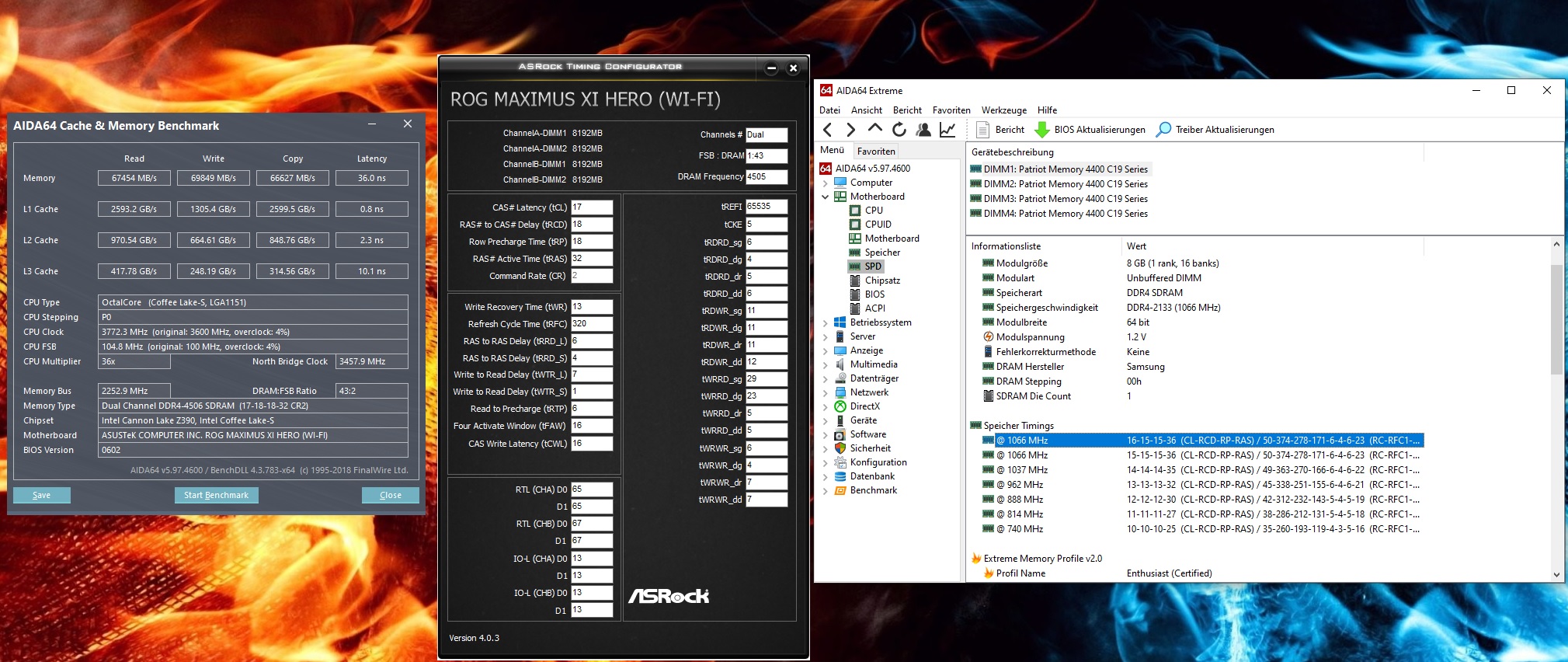

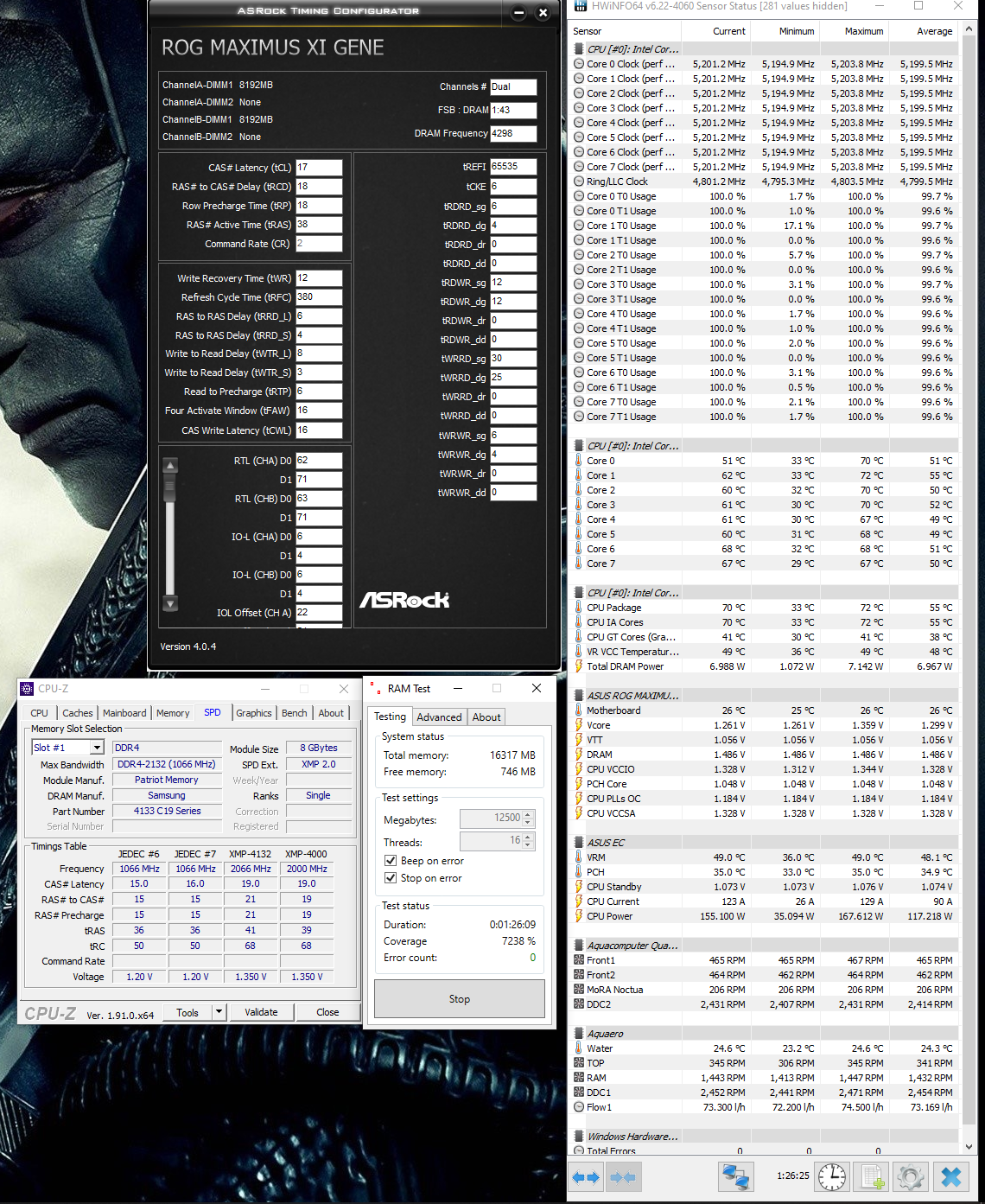

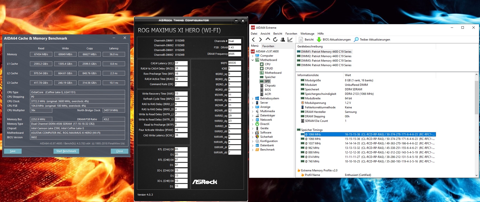

2te Kit, ist auch okay aber leider nicht so gut wie das erste.
Reaktionen: PhoenixMDA und Esenel
Reaktionen: cm87, Rage und Kundendienst
Dein erstes Kit ist schon richtig gut, ich kann es zwar schwer abschätzen, da mein IMC für Memtest bei 4x8GB@4533 schon zu instabil wird.(Dafür extra nochmal die Slope´s anpassen, das wäre zuviel Arbeit zumal kein Erfolg garantiert ist.)
Auf jeden Fall nen sehr gutes Kit.
Ich teste mal trotzdem was bei 4500 gehen würde, für die evtl. nächste Plattform ist das ja nicht verkehrt.
Das hier geht schon einmal durch den MCH Test, mal gucken was die Speicher können.
Ich hätte ja trotzdem gerne deinen GTZR^^.
Reaktionen: snakeeyes und Ctrl

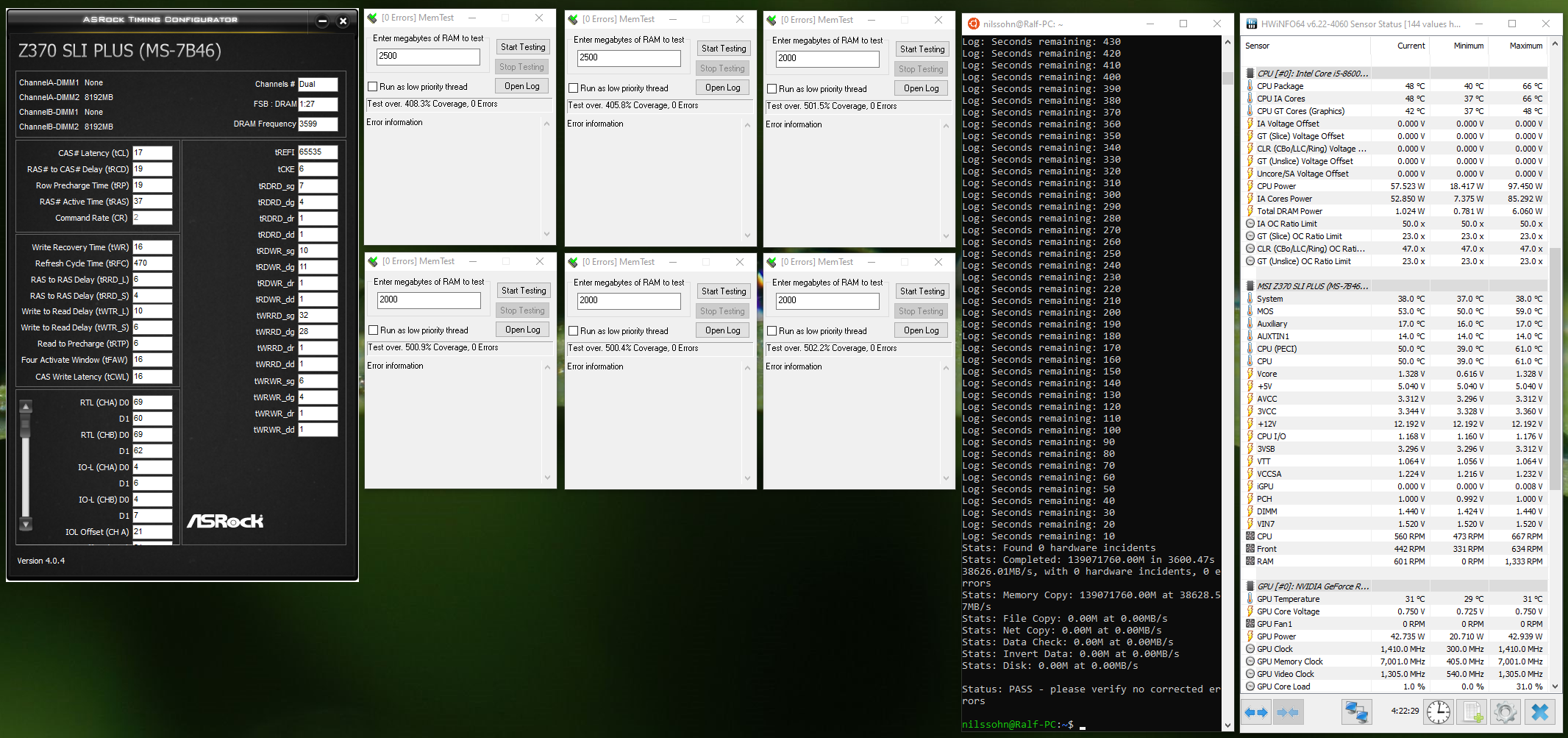

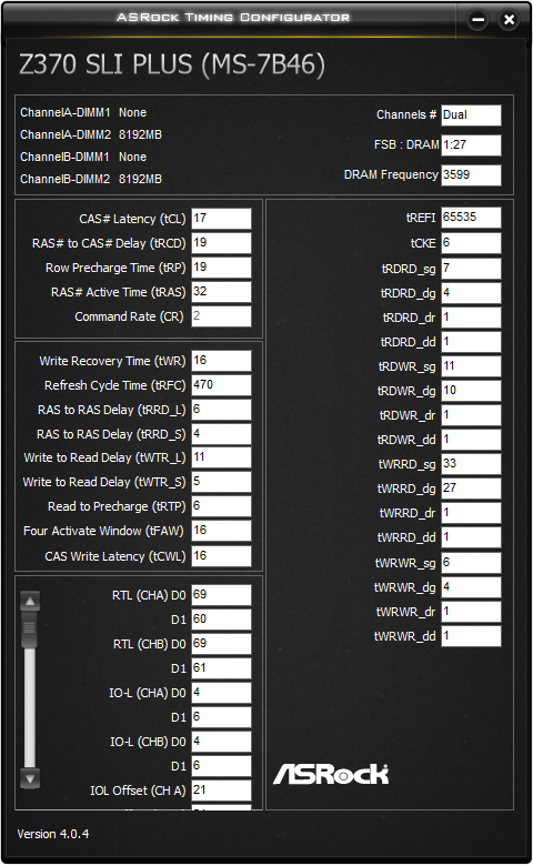

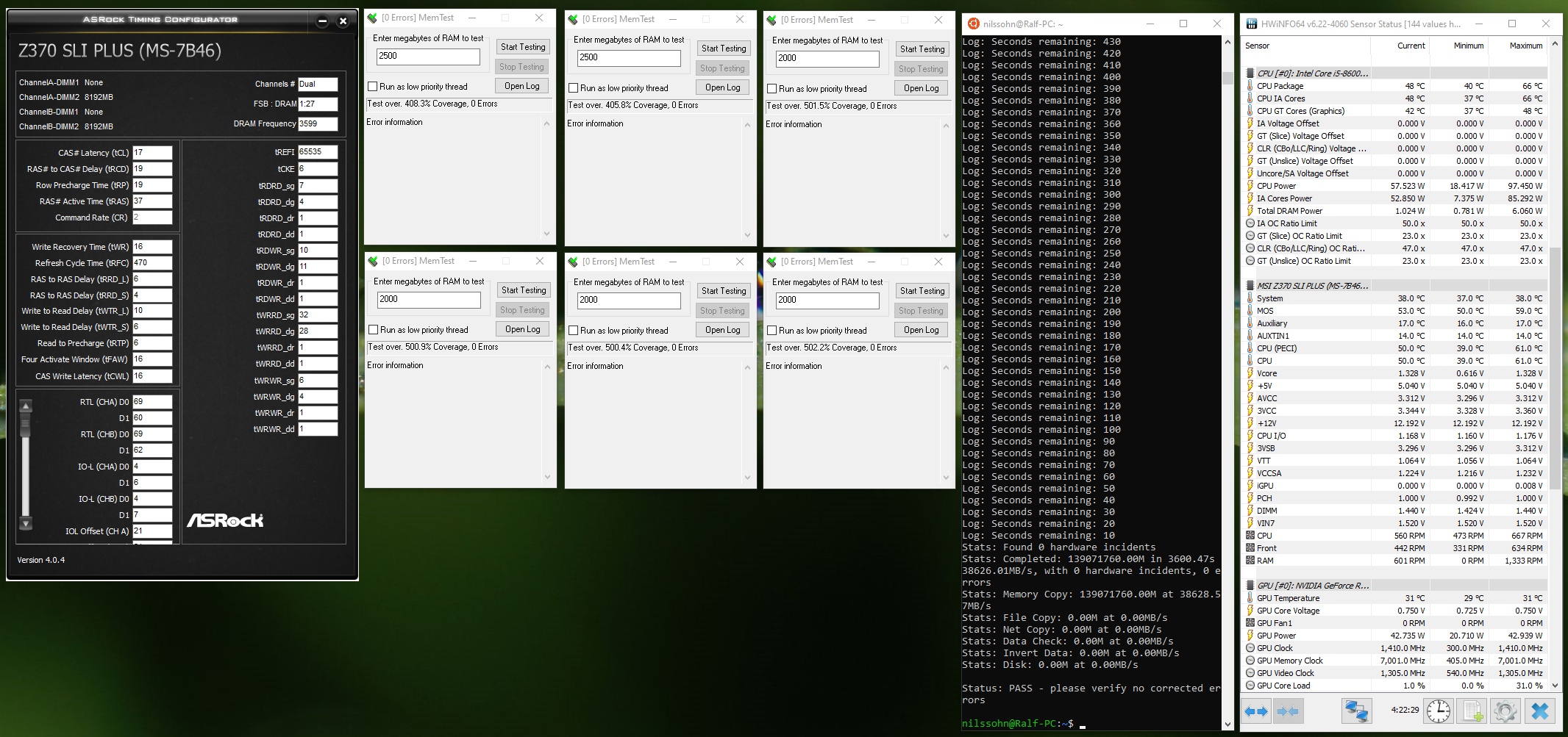

Ich hab hier durch die scharfen Timings ein latent instabiles System geschaffen. Selbst nach einer Stunde fehlerfreiem gsat kann es passieren, dass der nächste Windows-Start in die Hose geht.
Noch mehr Spannung mag ich nicht draufgeben, muss einen Tippelschritt zurück. An welchem Schräubchen würdet ihr zuerst drehen?
Du hast ja tRDWR_sg/dg auf 11/10 probiere mal 11/11.Es wäre gut wenn du erstmal genau beschreibst wie sich das äußerst, sprich genau unter welchen Umständen und wie.
@snakeeyes

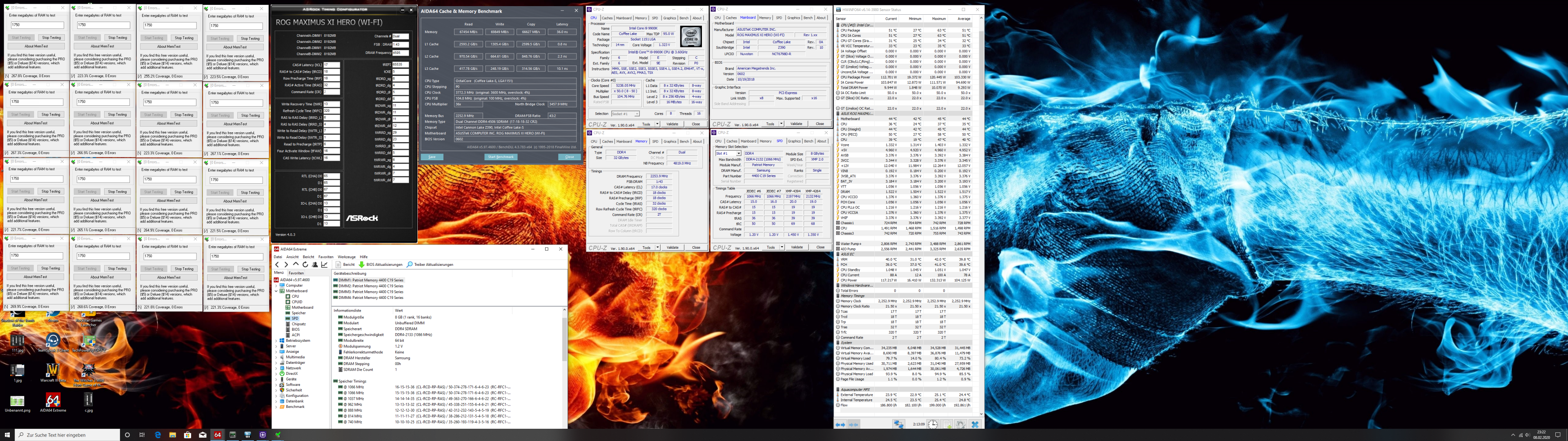

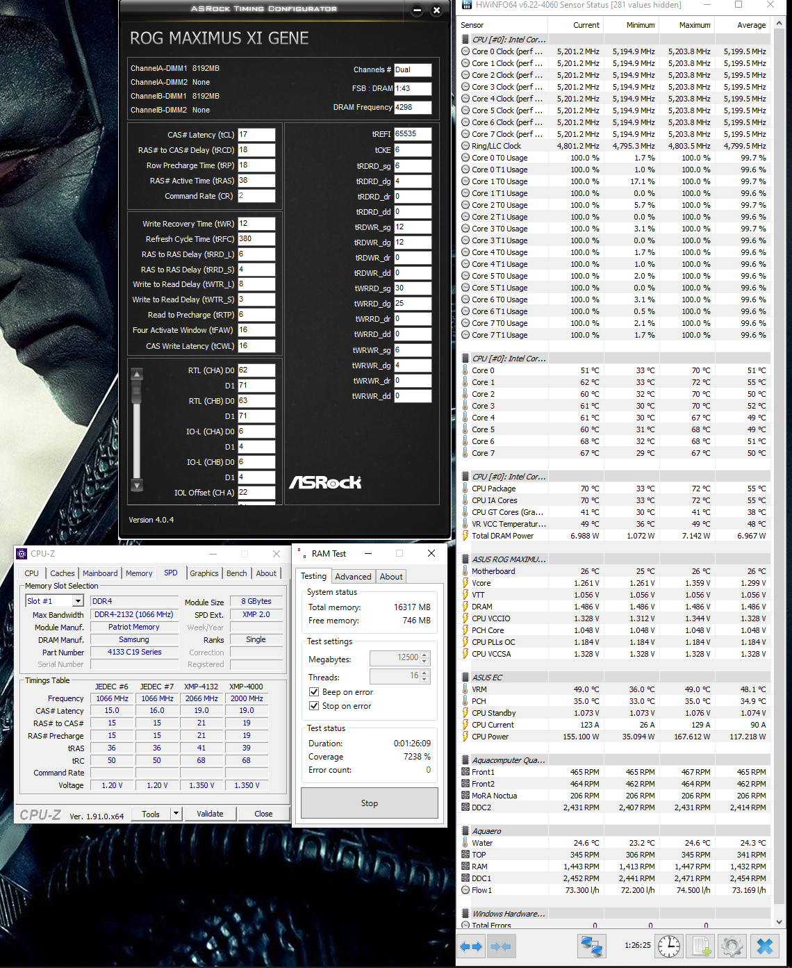

Ich hab mal getestet was die Speicher bringen, nach den Screen hab ich den Lüfter abgezogen.
Nach etwas über 4min kam dann ein Fehler, die nächsten 4-5min kein weiterer hab dann abbgebrochen, der Fehler kann auch daran liegen das mein IMC am Limit ist, hätten auch 10min sein können, sonst häufen die sich eigtl. rel. schnell.
Der Speicher bringt da mehr als ich gedacht hab, gut aber ich hab auch 4Kit´s gebraucht um eines zu finden was das schafft.
Müsste ich die stabile Temp schätzen würde ich sagen wenigstens 45Grad.
4x8GB 4500CL17-18

DIe bekommst du nur leider nicht ^^ :D
Ergebniss ist trotzdem super, ja 45 grad rum wird es sein.
Das war mir klar, aber hey nen Versuch war es Wert^^:daumen:
Das Ergebnis kann sich sehen lassen, grade bei 4 Modulen, ich bin mit denen echt zufrieden und würde die auch nicht hergeben, grade wenn man überlegt was so ein Bin kostet der das evtl. packen könnte.
Das zeigt allein schon das die 4000CL15-15 packen bei 1,5V und nach oben gehen sie auch gut.
Übrigens die sind auch 4266CL19 bei 1,35V angegeben laut XMP, das ist mir erst eben aufgefallen, also ist die Wahrscheinlichkeit wirklich gut, gute zu erwischen.
Dein erstes Kit ist wesentlich besser als ein nicht ganz so gutes der 4400ér.

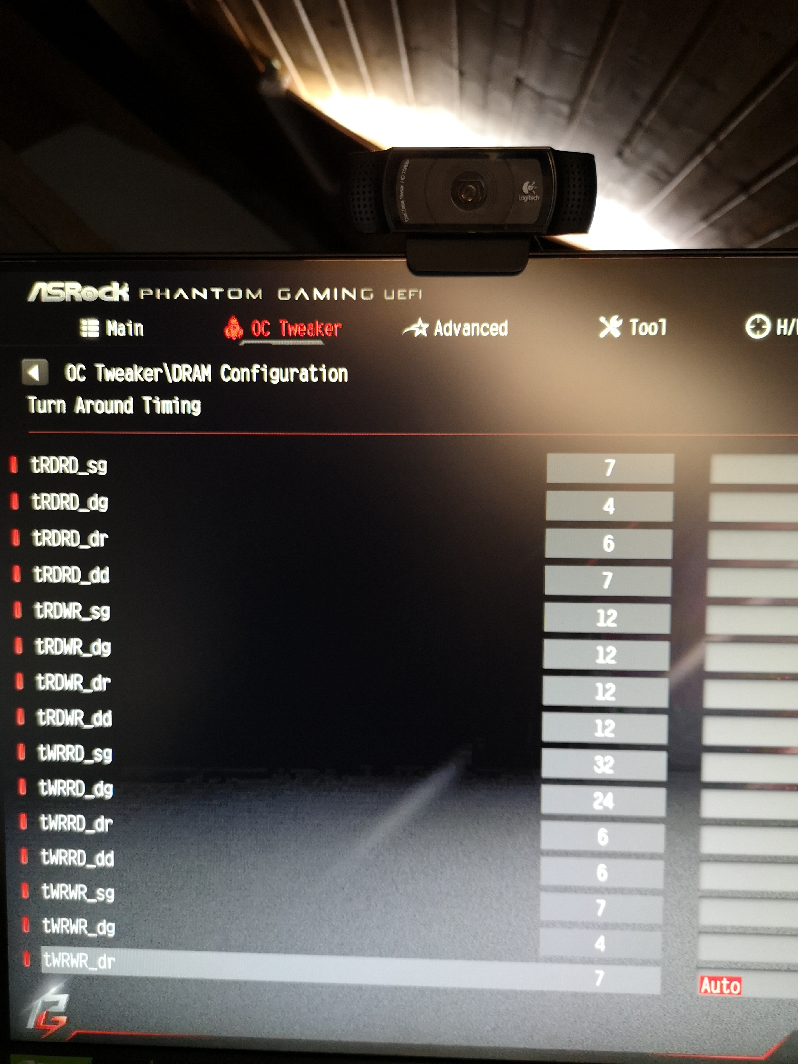

@meckswell: Danke für's Nachfragen. :)
tRAS ist aktuell gelockert auf 37 statt 32, tRDWR_sg/dg auf 10/10. Wie angedeutet gab es unregelmäßig auftretende BS beim Windows-Start mit durchaus unterschiedlichen Fehlermeldungen, die ich nicht mitgeschrieben habe.
Im Moment müssen wir das nicht vertiefen, weil ich derzeit Voltages "from the scratch" teste. Also alles auf Null und von vorn begonnen. Dabei stellt sich heraus, dass die Karre vor allem eines braucht, um sauber durch gsat zu kommen, und das ist reichlich VDimm. Dann können sowohl VCore als auch VCCSA und VCCIO moderat eingestellt werden.
Das sieht derzeit ganz gut aus. Bis ich durchgetestet habe, möchte ich euch damit aber nicht behelligen.
Eine mögliche Erkenntnis kann ich schon mal teilen: Hab irgendwo gelesen, dass zu viel SA und IO der Stabilität nicht zuträglich sein müssen. Bei mir scheint diese Grenze früh erreicht zu werden, nämlich bereits bei eingestellten 1,23 V SA und 1,17 V IO. So warf gsat am schnellsten Fehler aus.

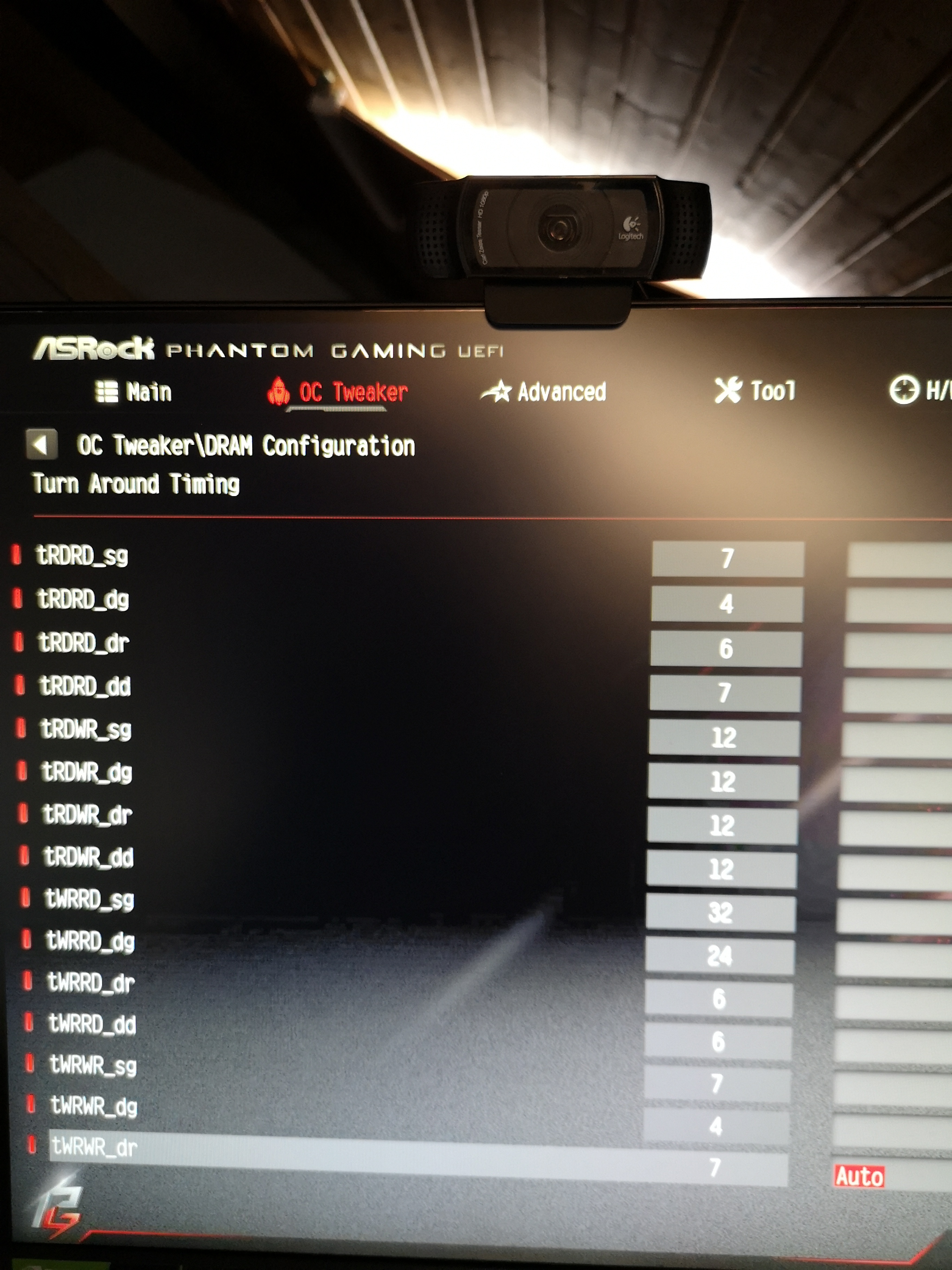

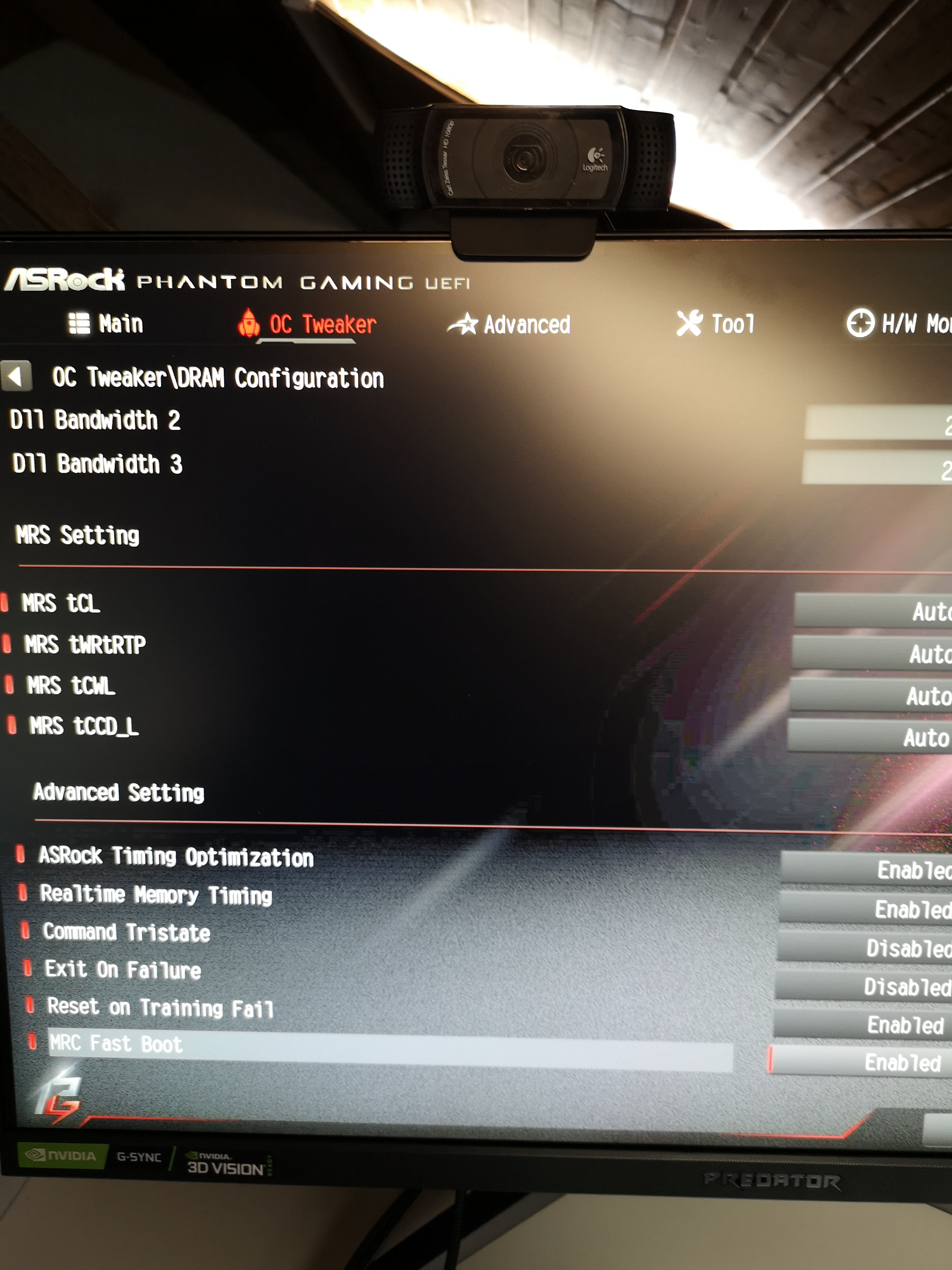

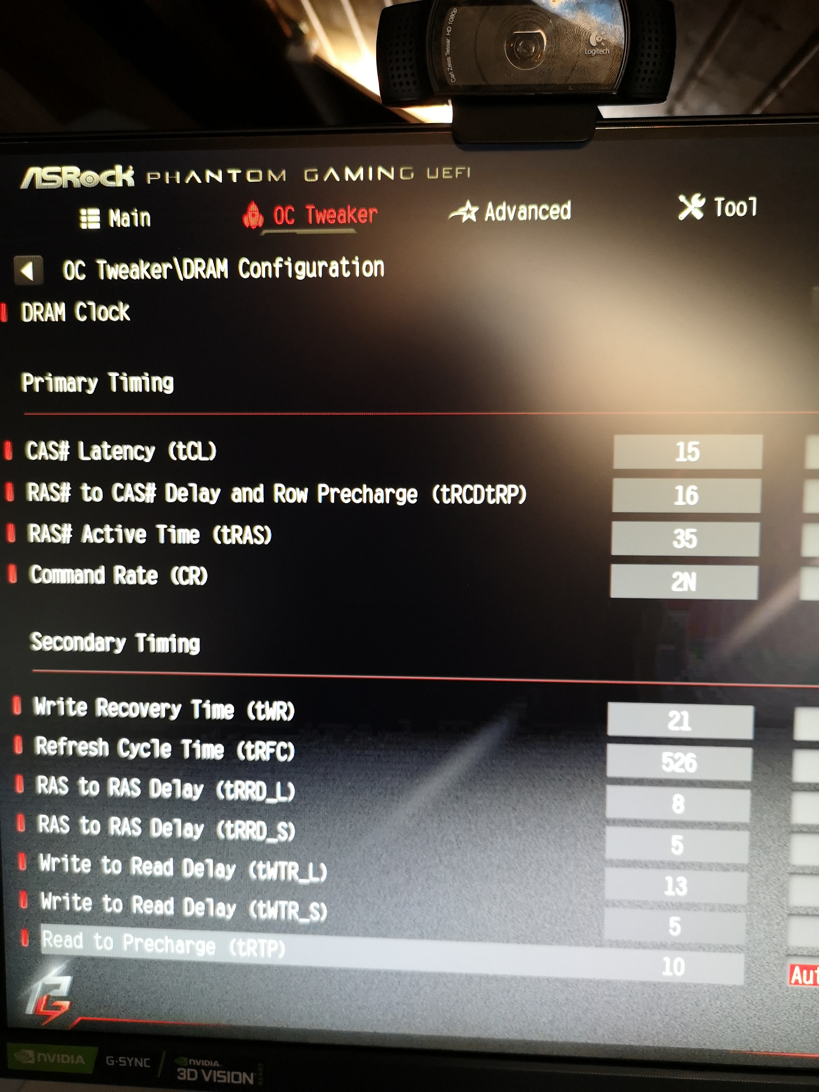

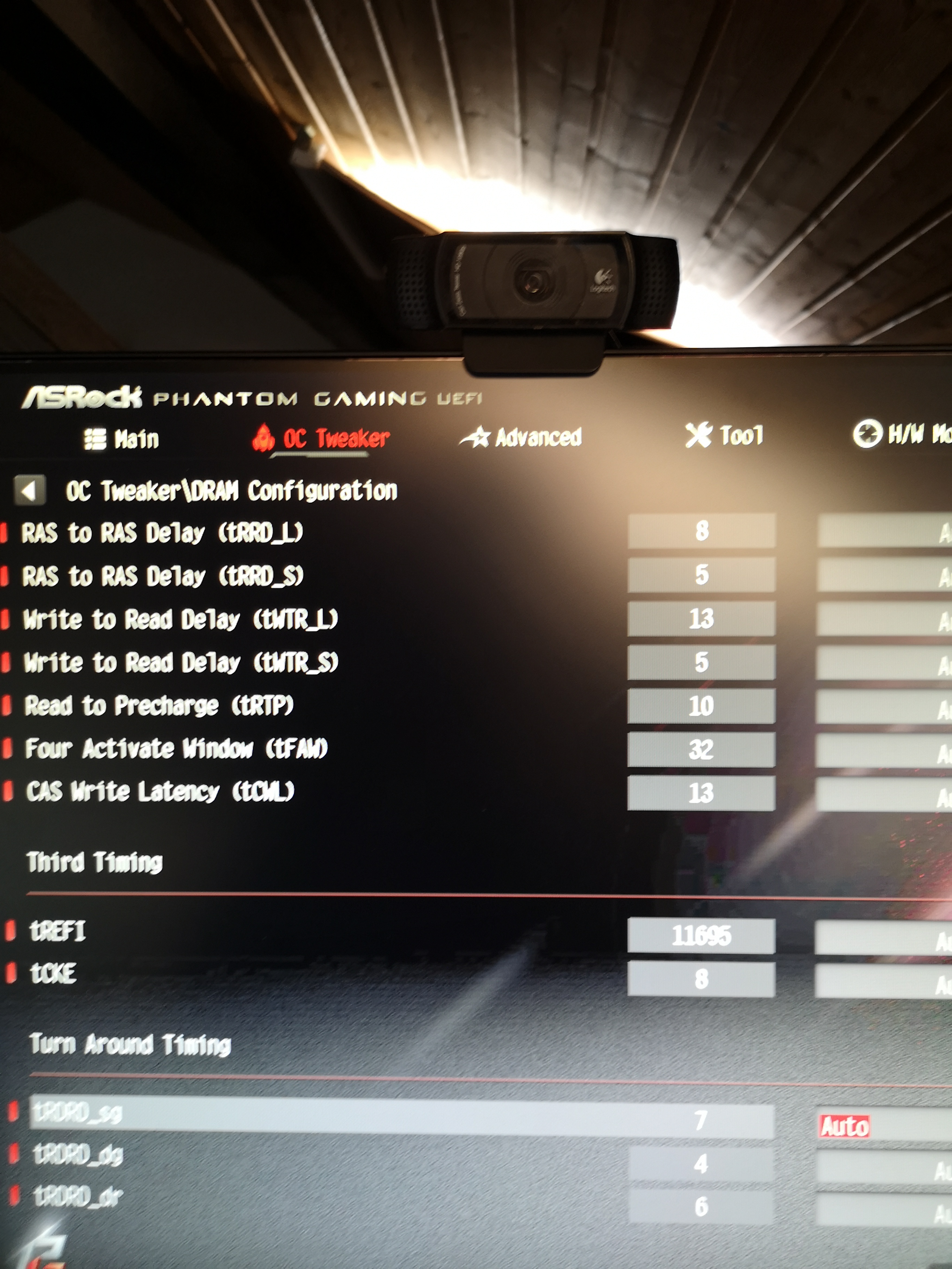

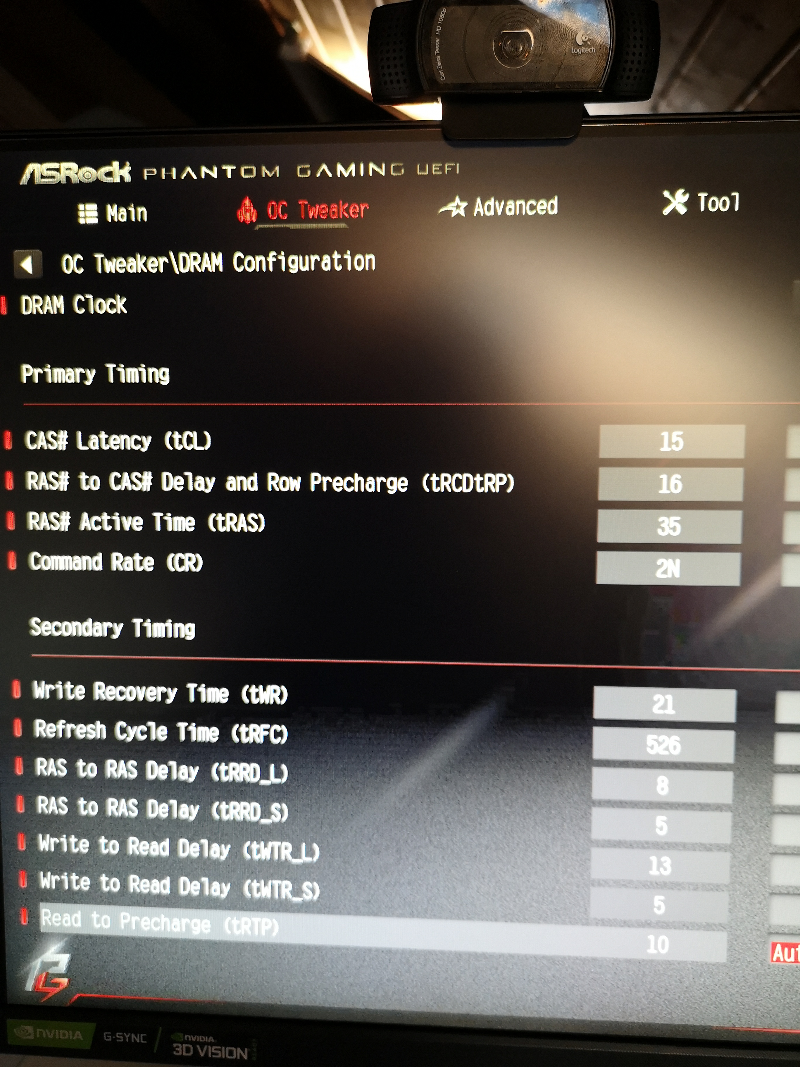

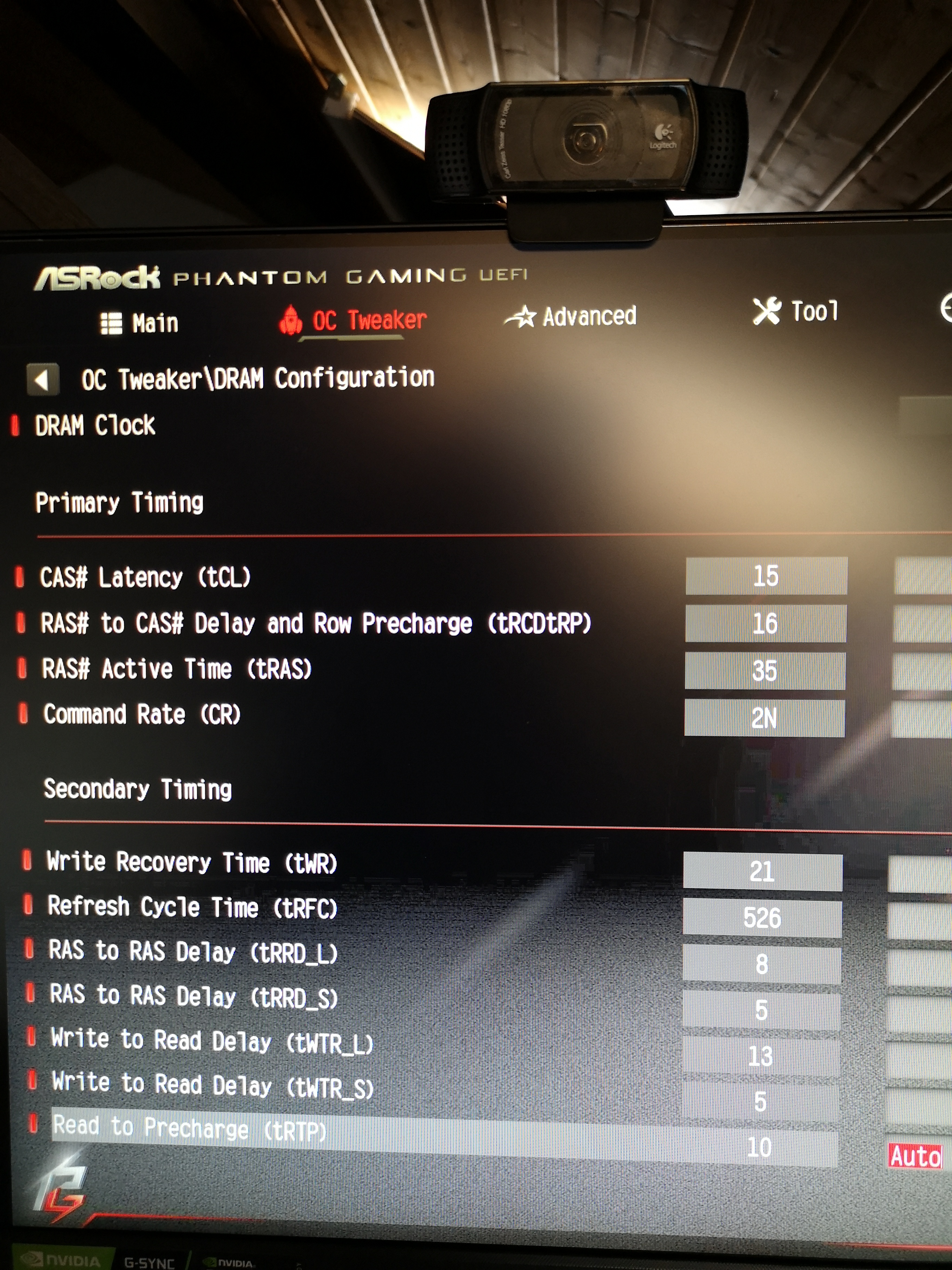

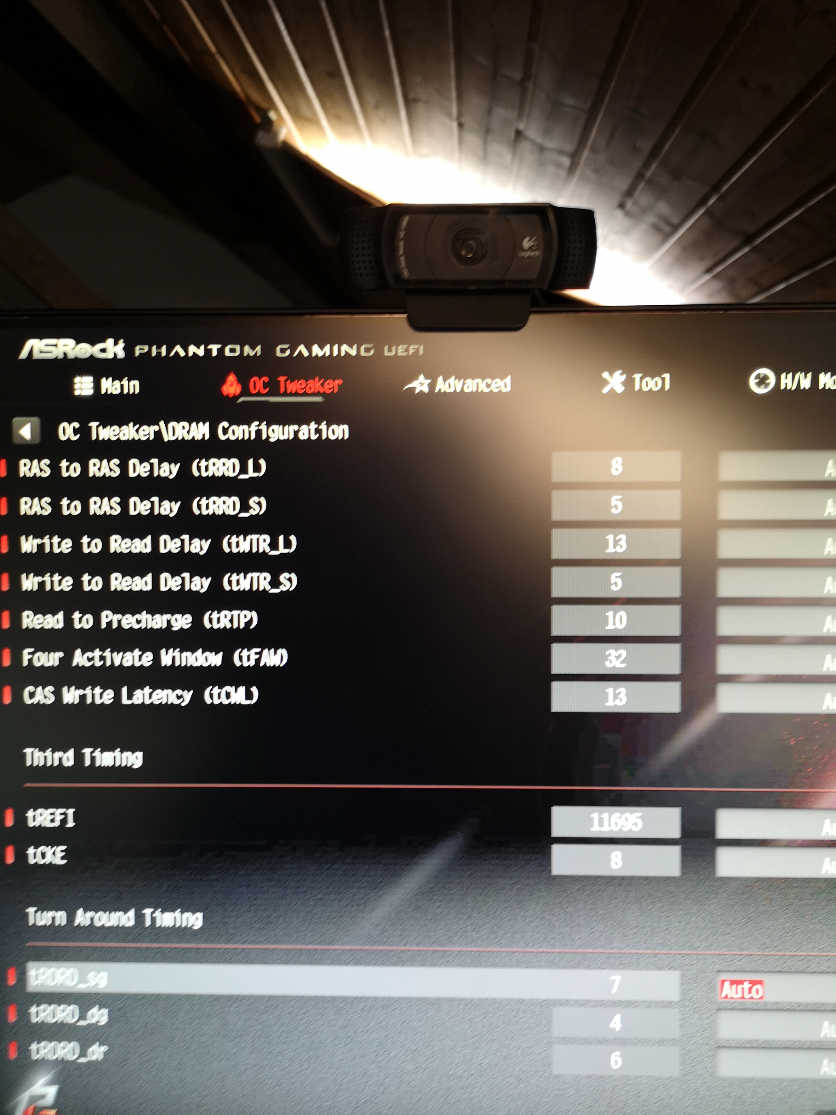

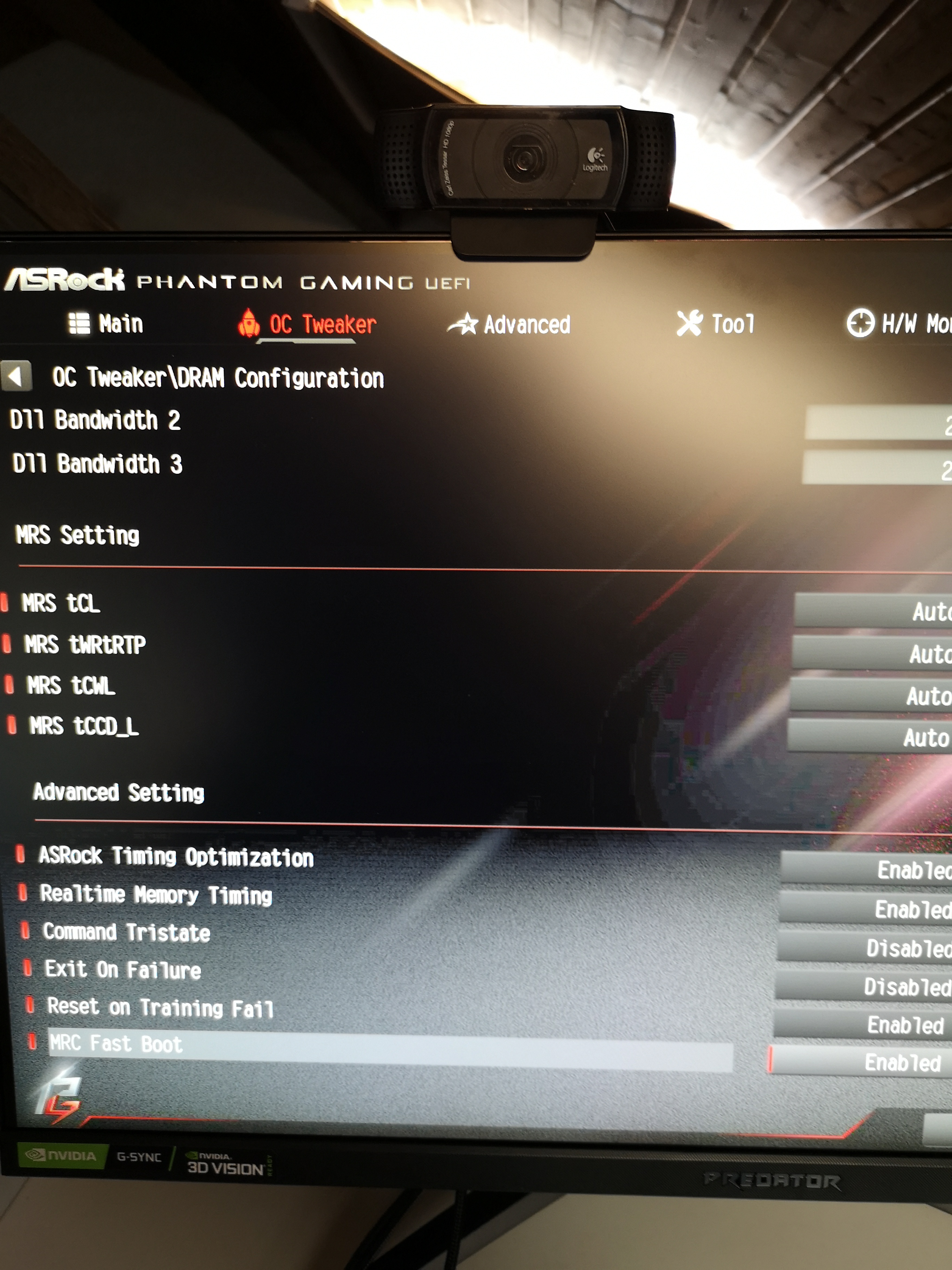

Hi,
habe die Ballistix RAM gekauft und komme bei meinem Board nicht weiter, kann mir jemand die Timings für mein Board ergänzen bzw. anpassen? Vieles ist klar, aber einiges auch nicht. Brauche die Sanften Timings 3600CL 14 und die scharfen.
Kann die ganzen Ryzen Tools nicht nutzen, da ich ein i9-9900KS habe. Müsste ja trotzdem alles funktionieren.
Hier ein Video, zur besseren Übersicht zu meinen Timing Settings etc.:
Anhang anzeigen 875492Anhang anzeigen 875493Anhang anzeigen 875494Anhang anzeigen 875495Anhang anzeigen 875496

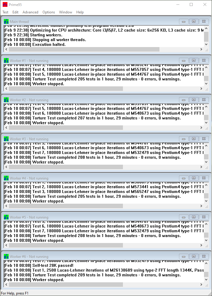

Nichts weiter geändert an den Timings (was ASR TC abbildet, stimmt wieder nicht vollständig, egal). D1 unten links (60/62) lass ich noch mal trainieren.
Warum ist es jetzt hoffentlich stabil? Ich hatte u. a. wegen @meckwells Mahnungen zur Spannung meiner Hynix C-Dies (Dice?) eine "Schere im Kopf", die mir verboten hat, im BIOS mehr als 1,42 VDimm anzulegen. Die Riegel hätten in ihrem aktuellen Zustand aber gern 1,43 V Spannung, anliegend 1,44.
Die kriegen sie jetzt und die behalten sie auch, sofern nichts schief geht. :heilig: Belohnung: Der VCore muss @5,0/4,7 GHz nur noch (BIOS) 1,3 V betragen. IO und SA sind dort bei unauffälligen 1,15 und 1,20 V.
Ich hoffe, nicht wieder voreilig Stabilität zu verkünden, beobachte das mal ein paar Tage lang und versuche bei Erfolg wieder in Richtung tRAS 32 runterzukommen. Man möchte ja nichts verschenken. :D

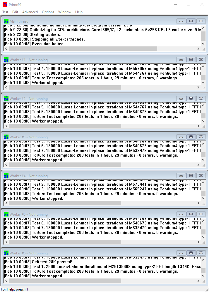

Edit:
90 min. prime95 sind nun ebenfalls durch. Mit etwas steiler angestellten Lüfterkurven für CPU und RAM lag Core Max bei 72°C über den gesamten Lauf. Der Bodenlüfter (springt bei 30° Lufttemperatur an) hat dabei nicht mal gezuckt. Der Air Flow im Gehäuse funktioniert also auch. Das System ist weiterhin thermisch gesund, trotz (oder wegen?) des improvisierten RAM-Lüfters, s. #1977.

Bei mir wird Ram optimiert, bei mir wird nicht dem Ram der Kragen abgedreht. Ich hab dir Timings und Spannungen gegeben, die zueinander gepasst haben. Aber das hat dir nicht gereicht, deshalb bin ich dann ja ausgestiegen.
Ich hatte dir nur noch gesagt, wenn du die Timings weiter schärfen willst, ist Vdimm die Stellschraube.
Hynix haben vergleichsweise wenig OC-Potential, die skalieren auch nicht so mit Spannung. Es ist da einfach nicht sinnvoll derart die Timings zu quetschen und die Spannung immer weiter zu erhöhen. Kommt denn da irgendwas zählbares dabei raus? Wieviel FPS hast du denn Abseits der Jagd nach der letzten Nanosekunde dazu gewonnen?
