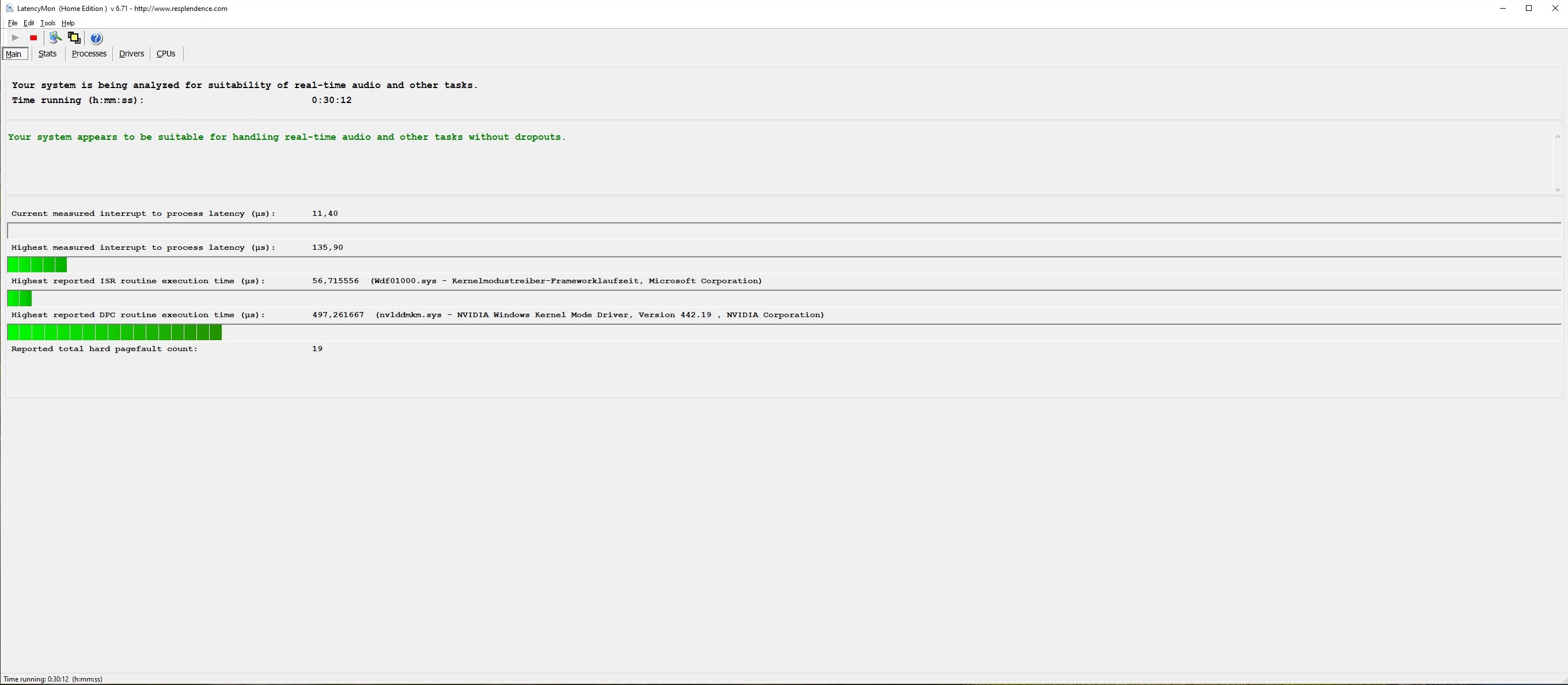

Eine DPC im Idle um die 100us ist schon top. Vielmehr kann man wirklich nicht erwarten. Wobei 3min Dauer natürlich ein wenig kurz ist.
Bei mir ist es auf dem 9900KS Sytem mit dem Hero XI mit ner alten AMD GPU knapp unter 100us:
Mit ner 1660Ti sind es über 500-600us. Das ist bei den Nvidia Treibern aber ein bekanntes Problem und deswegen sind die für reine DAW Anwendungen derzeit nicht so empfehlenswert. Es soll aber helfen nur die reinen Treiber ohne Add-Ons zu installieren und ein paar Einstellungen vorzunehmen. Hatte damit aber bisher keinen Erfolg.
Hauptkiller für schlechte DPC Latenzwerte sind fast immer WLAN Treiber. Die LAN Treiber von Realtek und vor allem Killer haben auch nicht den besten Ruf. Gibt natürlich jede Menge andere Software und Treiber die einem die Werte versauen.

Deswegen hab ich mal länger laufer lassen, ich sag mal dafür das ich ne extra Soundkarte, SLI und extra Wlan nutze denke ich geht das.
Wie du sagst Lan/WLan absolute Killer, ich wieder auf den T9HU umgestiegen der ist besser, oder ich brauche andere Treiber für den Intel
Hier mal 30min, da sieht das schon anders aus, wobei das denke ich nicht weiter dramatisch ist wenn das "alle 15min" mal mehr ist.
Das sind genau die Werte die man von einem System mit Nvidia Karte erwarten kann. Sieht soweit alles gut aus. Schau zur Sicherheit nochmal unter 'Drivers' ob sich hinter den 497us des Nvidia Treibers noch ein anderer erhöhter Wert versteckt. Optimalerweise sollten die anderen alle maximal unter 100us sein.
Und ob der Nvidia Treiber während einem Game überhaupt noch diese Werte erzeugt, ist ne ganz andere Frage. Da werden die schon nicht die Performance liegen lassen. Oder die knapp 500us machen beim Game dann nicht so viel aus.

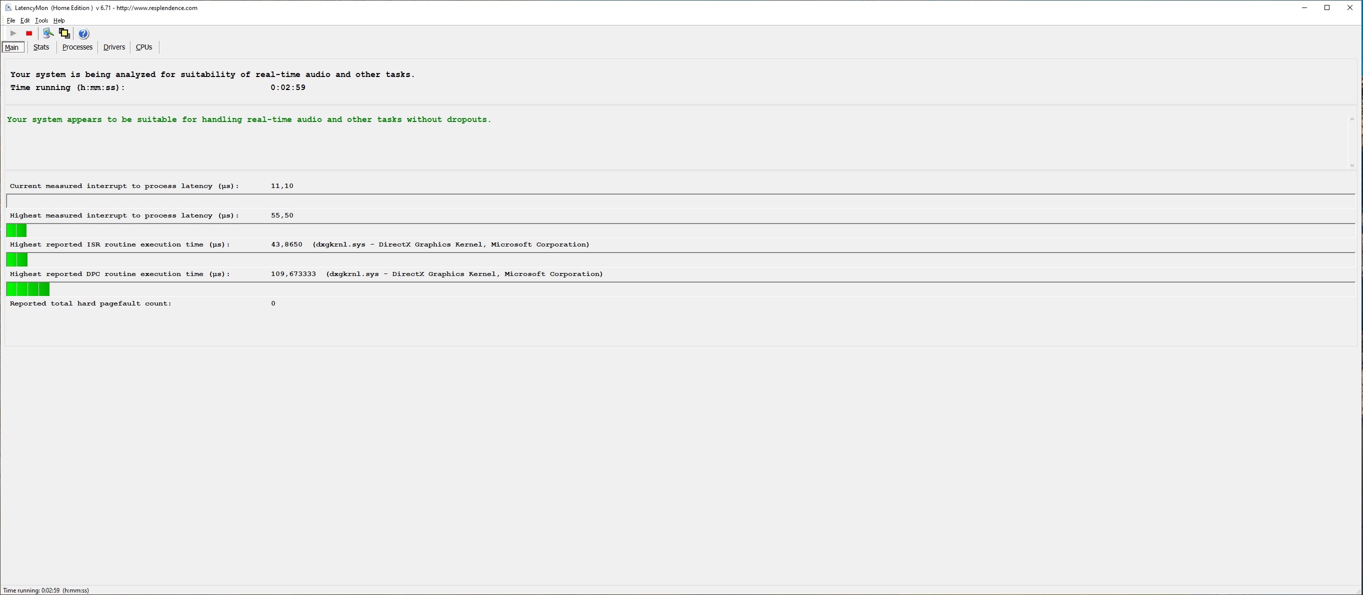

Werde ich machen, also bei der CPU sieht es sauber aus bei 30min.
Die hohe Latenz machen vor allem NVidia, DirectX und beim anderen Framenetwork, das sind aber ansich ja auch nur Spitzenwerte, die liegen ja nicht immer an.

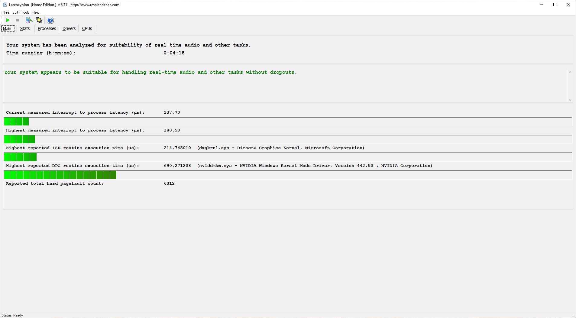

Hmmm hab es bei mir auch mal für 3min laufen lassen und im Vergleich sehen meine Werte jetzt nicht so toll aus, irgendwo scheint doch da der Wurm drin zu sein, oder?
@R1c3 wie gesagt das ist im Idle schon normal für den Nvidia Treiber. Der wird im Game dann schon performen. Klick aber oben nochmal auf das 'Drivers' Tab und schau in der Liste ob es noch andere Treiber/Hintergrundprozesse mit hohen Maximalwerten gibt.
Jo mach ich gleich mal, der Current measured interrupt to process latency Wert ist eh unglücklich getroffen weil das gerade mitten in einem Spike war :D normalerweise schwankt der im ein bis niedrigen zweistelligen Bereich so zwischen 9,x und 30,x herum.
Scheint nur der Nvidia Treiber zu sein, sollte also alles passen.
Wichtig ist ja nur das du meistens niedrig Pendelst, wenn du ungünstige Treiber etc. verwendest kann man schnell kontinuierlich höher liegen, das ist dann mist.
