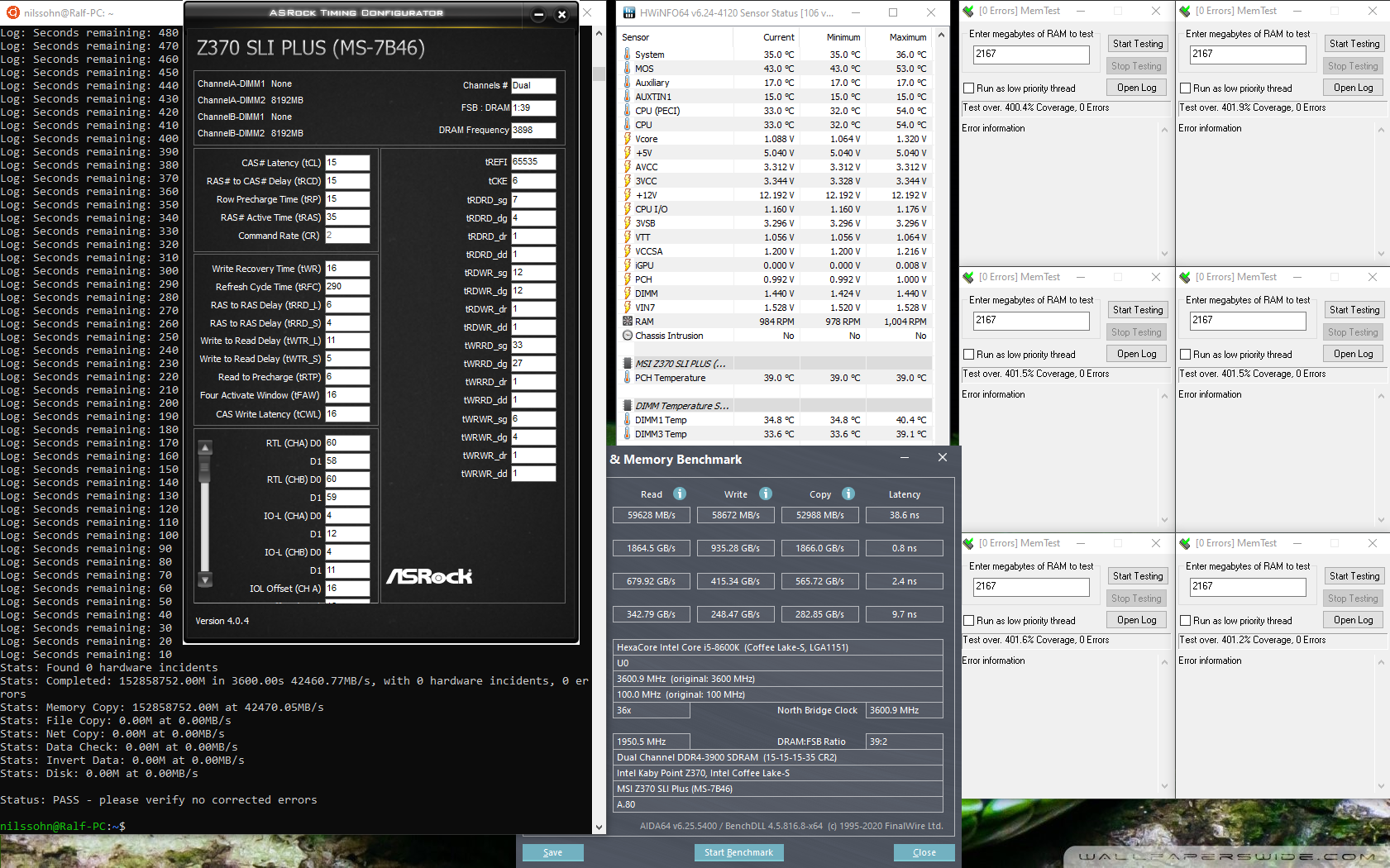

3900 CL15-15-15-35 CR2 läuft.
tWTR ist auf 10/5, tRDWR auf 13/13 (macht aber, was es will)
Round Trip Latency enabled, IOL Offset 16/16. Vielleicht spiele ich da unten noch ein bisschen rum. Nehme Tipps entgegen.
Latenz 38,6: Das gefällt mir. 60K Read/Write sehe ich aber nicht. Ist halt schwierig, mit Oberligaspielern in der Bundesliga zu bestehen. ;)

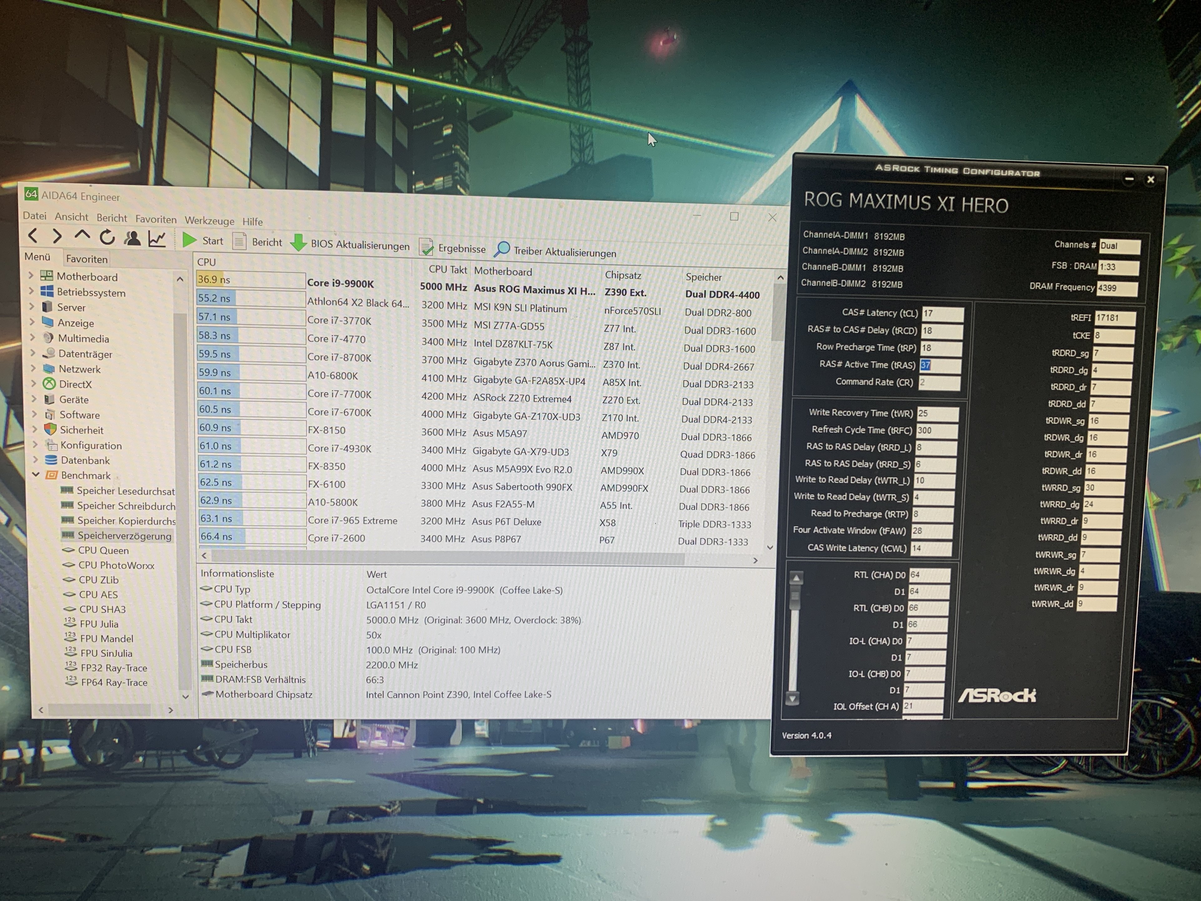

PhoenixMDA schrieb:
@iGameKudan
Das beste du benutzt Gsat lass erstmal die Subs sein und wenn du weißt bis wieviel MHz GSat läuft machst du Timings und Subs.
Out oft the Box geht bei mir z.B. etwas über 4300.
4400 nur mit sämtliche Register gezogen, da ist das Limit, Memtest kann ich z.b. bis 4500 wenn wirklich alles manuell eingestellt ist.

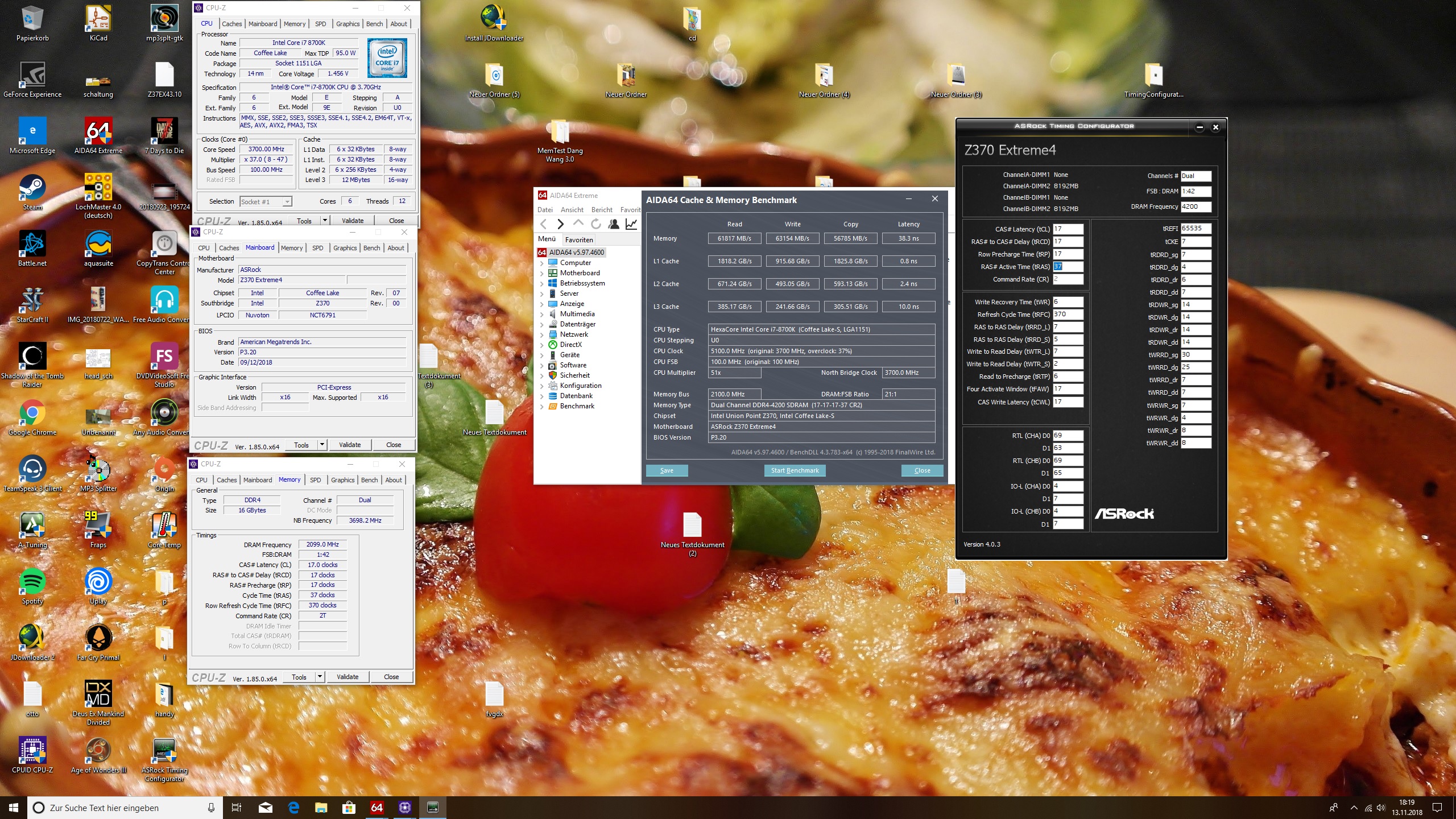

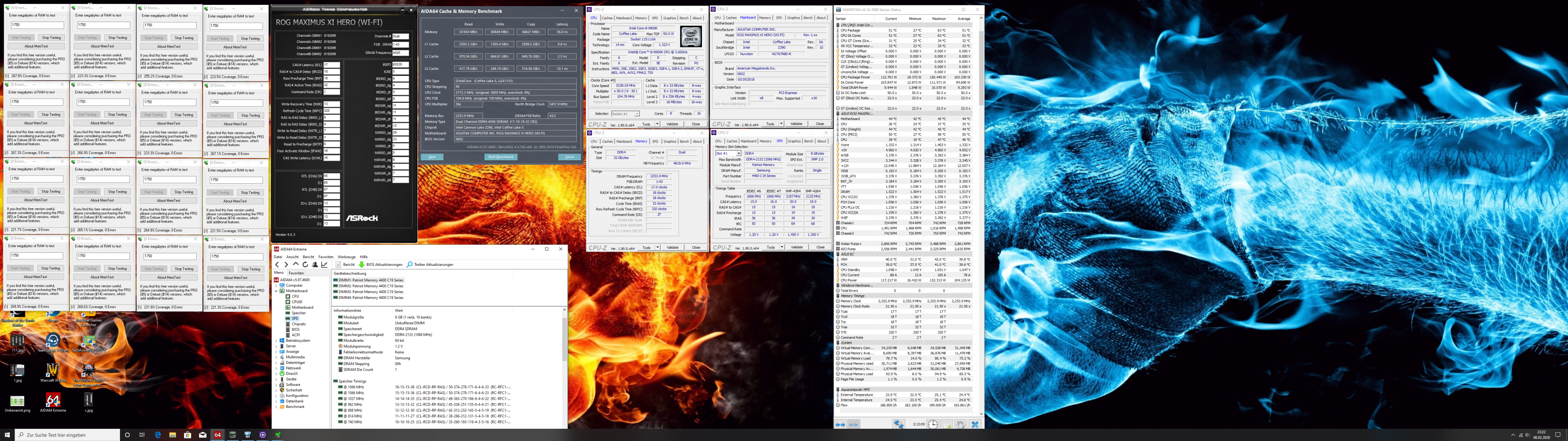

OK, zuerst steckte ich meine beschrifteten Riegel wieder so rein. 4200-19 lief, 4266-19 nicht.
Dann Riegel umgesteckt und 4266-19 bootete ohne einmal zu murren.
Zwischenergebnis nur tRFC und tREFI bisschen voroptimiert.
Bilder

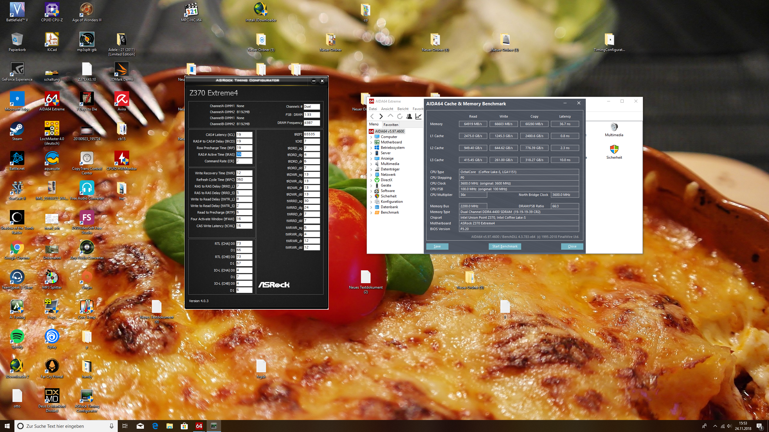

Mit 4266-19 kann ich locker unter 40ns kommen, da bin ich sicher, CPU läuft stock momentan. Aber ich möchte schauen was 17-17-37-2 geht.
Erst probier ich aber noch 4300.
Normal gebencht, nicht im Abgesicherten.
4000-17-17-37-2 bootet auf Anhieb, jedesmal, aber darüber nichts mehr.
Welchen Strang soll ich jetzt verfolgen, den 4000-17, oder den 4266-19? Mit den Subs vom Post darüber ist 4266-19 deutlich performanter.
Oder beide Stränge optimieren und dann vergleichen?

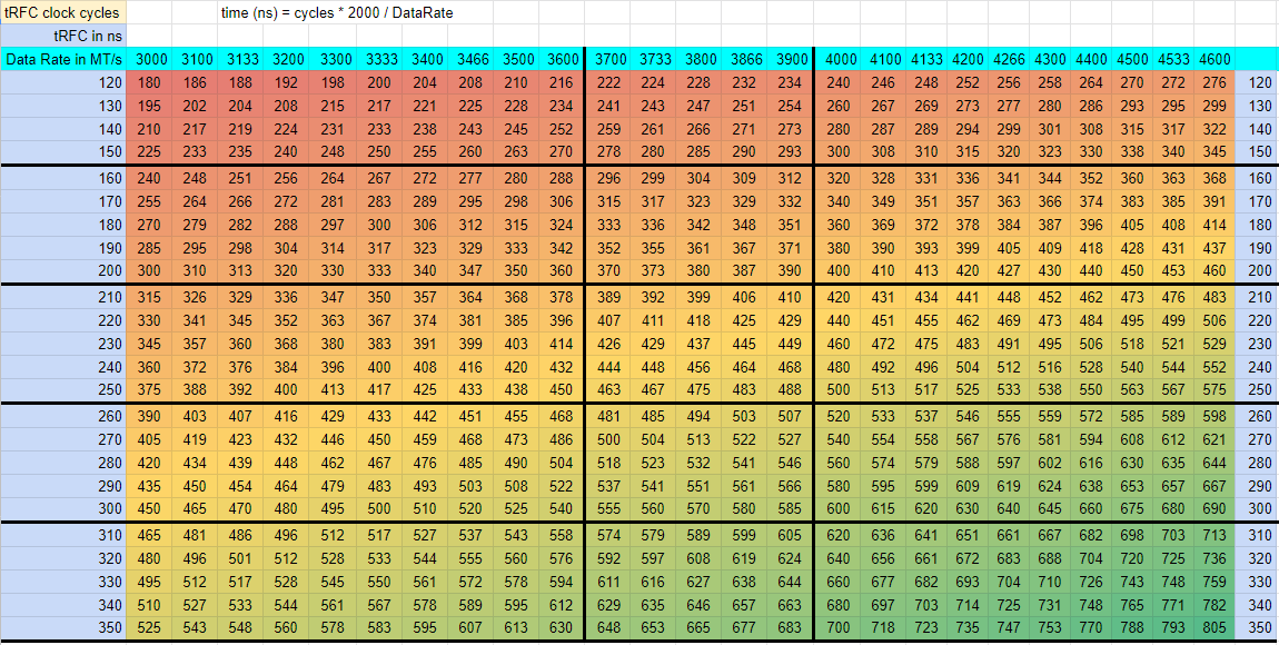

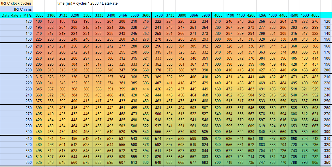

nilssohn schrieb:
Wie liest man bitte diese Tabelle?
Ich verstehe sie glaube ich, leider auch nicht, aber vllt kann sie jemand erklären, vllt @Nastya
Und dann noch eine Frage, ich hatte bei ...
4200-19 eine tRFC von 320
und bei
4266 - 19 eine tRFC von 340
Wenn ich jetzt nach der Tabelle gehe, hätte ich höchstens 5-6 Zyklen lockern sollen, um mich in tRFC nicht zu verlangsamen, also auf 325 gehen. Ist das richtig?
Oder garnicht lockern und versuchen die 320 zu halten?
Kannst du auch machen, ich konnte die 4266 auch mit tRFC 300 fahren mit 2x8, einfach testen.

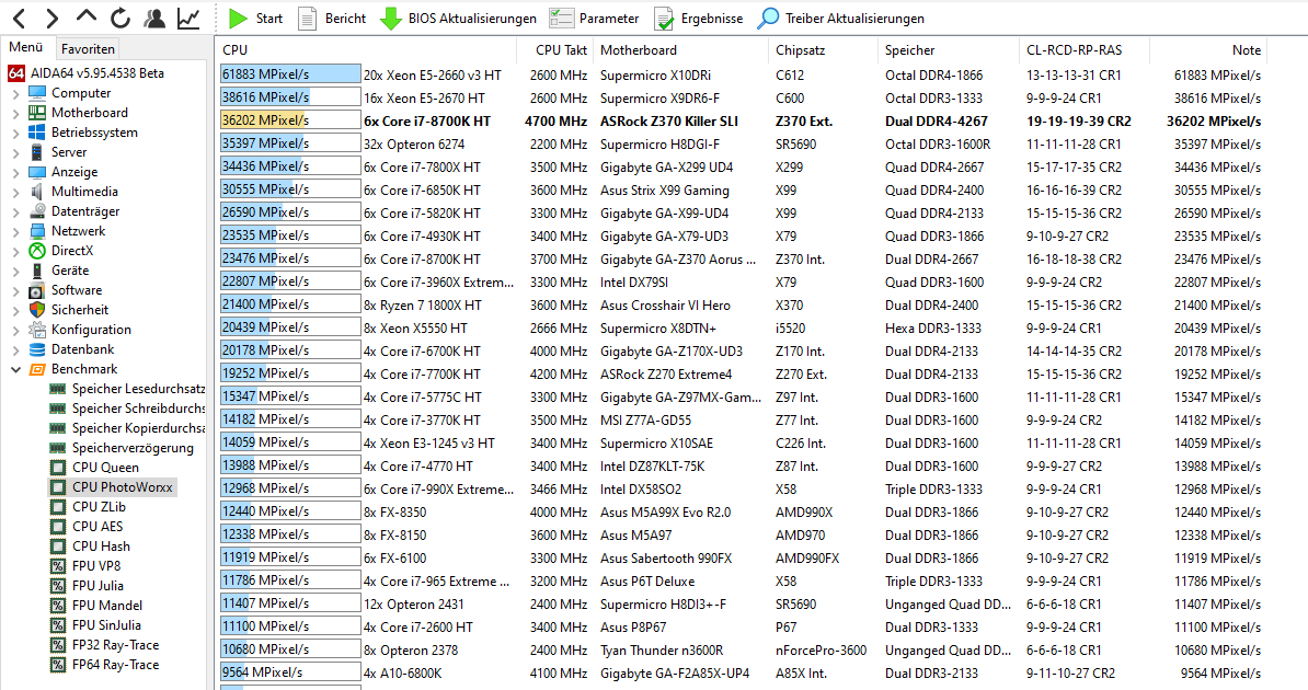

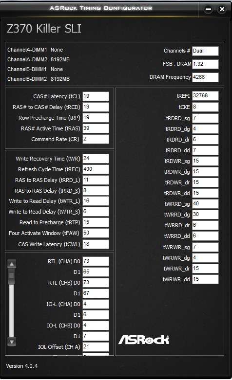

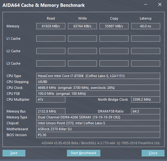

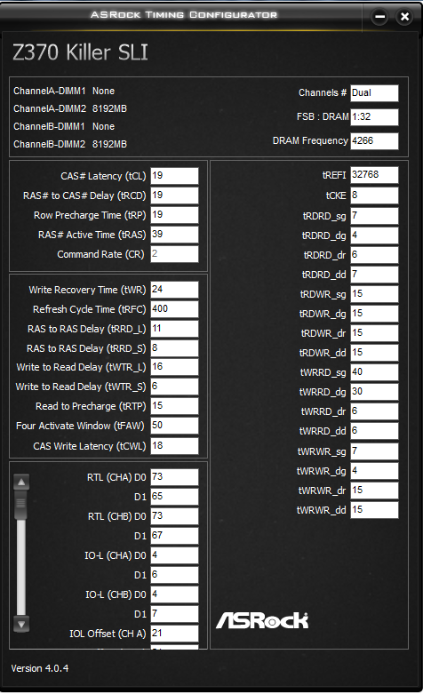

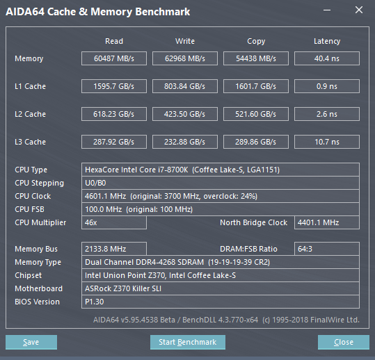

Ich bin jetzt fast fertig und zumindest etwas schneller als vorher, das war jetzt nicht mal neu gebootet und natürlich nicht im abgesicherten Modus. Mit dem Setting hab ich jetzt 300Mpixel/s mehr in Photo Worxx, is net viel aber besser wie nix.
Kann man außer tRFC noch was verbessern?
Also 400 HCI lief das stabil.
