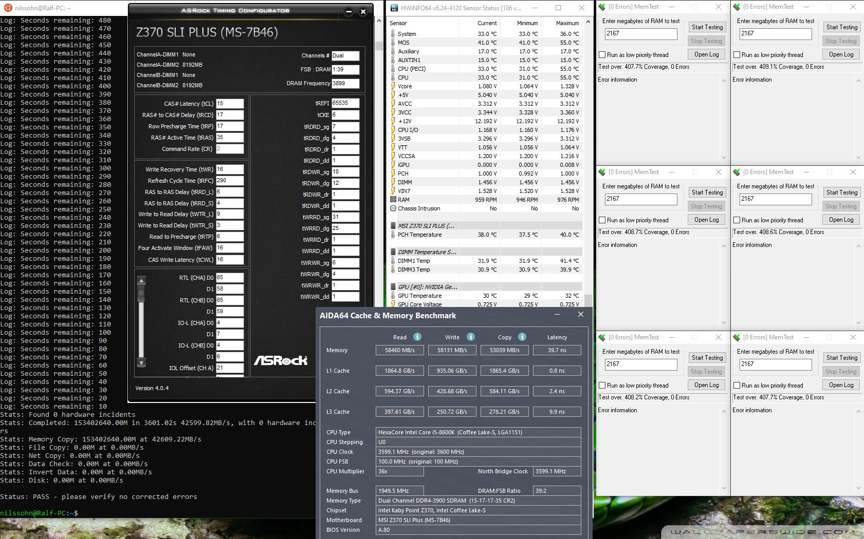

3900 CL15-17-17-35 CR2 sind fertig, auf den G.Skill Trident Z RGB 3200 CL14.
Timing Configurator liest z.T. andere Werte aus als anliegend:
  • tWTR ist in Wirklichkeit 8/3
  • die verbundenen tWRRD verändern ihre Werte immer mal wieder, auch im BIOS.
  • ebenso tRDWR: ist eingestellt auf 11/11, das Board sagt aber mal 12/10, mal 10/10. TC wieder anders. :freak:
Wenn ihr darin kein Problem seht: Ich hab mich damit abgefunden. Und nein, tRDRD_sg geht nicht auf 6. ;) Scheint das Board nicht zu wollen, war bei den vorherigen Riegeln auch schon so.
VDIMM teste ich noch etwas nach unten, 1,424 V anliegend könnte klappen. Sonst irgendwelche Auffälligkeiten? Sind die AIDA-Werte angemessen?

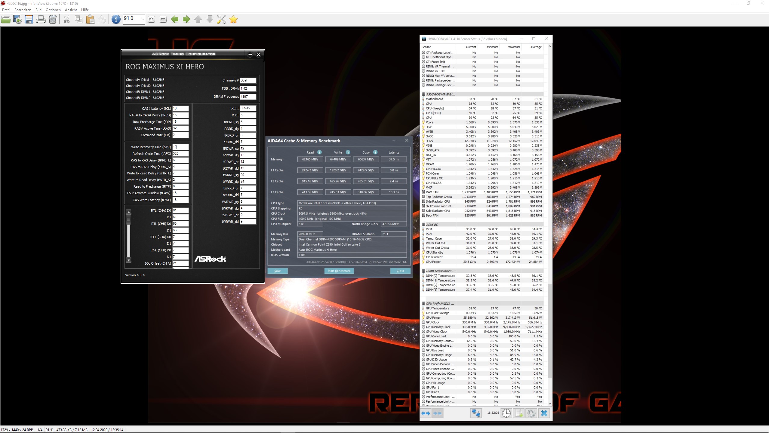

Ich auch will :-). Im vornherein nochmals besten Dank an @Esenel ; @PhoenixMDA ; @swdtechnik ;und all diejenigen, die mich unterstützt haben.
4200 mit 16/16/16/32 320 @1.468v und IO/SA 1.32v
Bin mit dem Bios 1105 am weitesten gekommen. Cache konnte ich wieder auf 4.8 hoch ziehen, aber beim Takt ist bei 5.1 Schicht im Schacht. Dort hatte ich nicht so ein riesen Glück mit meiner Perle wie andere. Ab 5.1 braucht meiner Saft wie blöde, und um unter 1.4v zu bleiben musste ich die 5.1 so stehen lassen.

Edit: Ist schon geil. Da will ich nur kurz schauen, ob der Cache wirklich auf 4,7 ist (ist er), und das Board schickt mich gleich mal ins BIOS. Bin also doch nicht fertig. ;)
Hallo @nilssohn Hattest du erst 15-15 probiert und als das nicht ging bist du auf 15-17, oder wie war deine Vorgehensweise beim Ermitteln der Haupttimings?
Wie sieht deine Kühllösung jetzt aus?
Ist 41,4°C deine max Temp nach 400% HCI? Und beim Zocken auch schon geschaut auf Temps? Da wird der Ram bei mir wärmer, als beim Ramtest.
Was ist mit deiner Vcore, wie kann das max 1,32 sein und min 1,06? Das passt weder zu Fixed noch zu Offset. Oder gibts bei MSI noch was?
Ich hoffe, ich bin nicht zu neugierig. :)
Richtig.
Für den RAM? Um beim Testen Fehler durch Wärme möglichst auszuschließen, steht seit drei Tagen ein 140er auf der Graka-Backplate und bläst feste.
Ja, HCI macht den RAM wärmer als gsat. Zum Zocken bin ich noch nicht richtig gekommen mit dem neuen Speicher. Ist aber auch besser so, solange ich mit der halbkaputten Kühlung hier arbeite. Jetzt krieg ich nicht mal mehr die Aquasuite zum Laufen; deren Interface stürzt kurz nach dem Start ab. Evtmgr. wirft dann fette Fehlermeldungen aus. Vielleicht vermisst das Programm plötzlich den Wassersensor, keine Ahnung. Darum kümmere ich mich, wenn die Wakü repariert ist. Neuinstallation der AS hilft jedenfalls nicht, auch nicht mit Löschen aller Daten und Einstellungen.
Dadurch bin ich jetzt nicht nur im Blindflug, was die Wassertemperatur angeht, sondern kann auch die Radiatorlüftung und den Ablüfter nicht mehr regeln, weil die alle am Quadro hängen. ^^ Glaube, die standen auf 35 oder 45% Leistung, als Aquasuite zum letzten Mal funktionierte. Das ist schön leise, aber nichts, um RAM und Grafikkarte in Spielen zu fordern.
CPU VCore ist im BIOS auf 1,295, Adaptive Mode, mittlere LLC. Der Windows-Energiesparplan steht auf Ausbalanciert, da sinkt die Spannung idle auf 1,064V. Stelle ich auf Höchstleistung oder gebe Last auf die CPU, steigt sie auf 1,3V +.
Allerdings sind das noch Lüftkühleinstellungen. Da ist das letzte Wort noch nicht gesprochen, auch nicht beim Takt.
Nein, frag nur. :)
